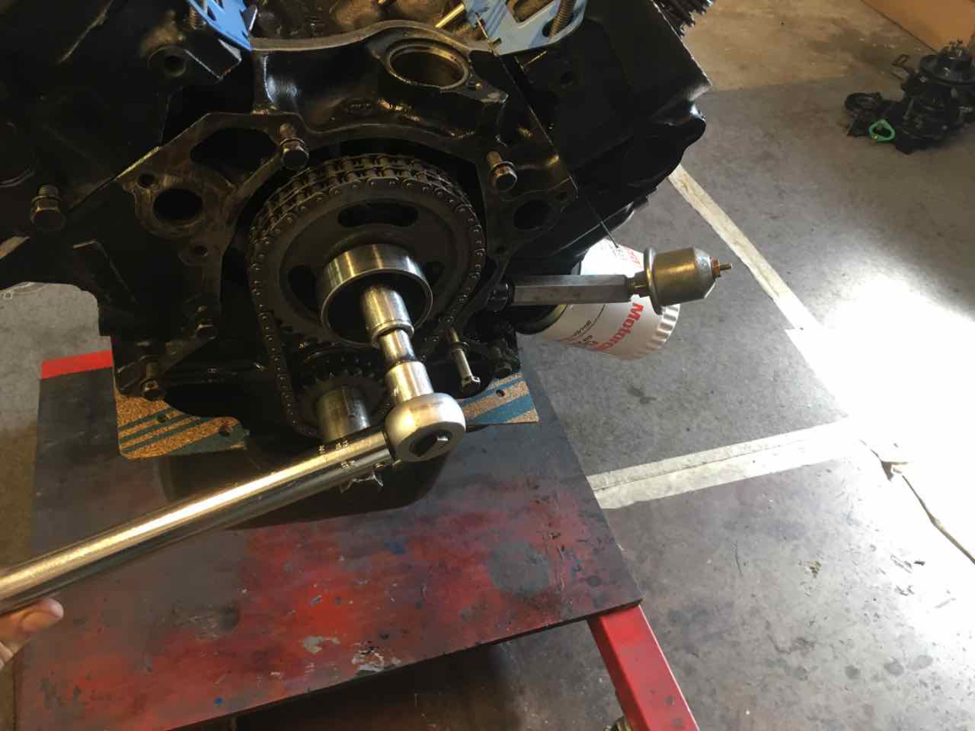

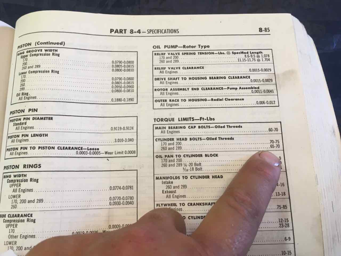

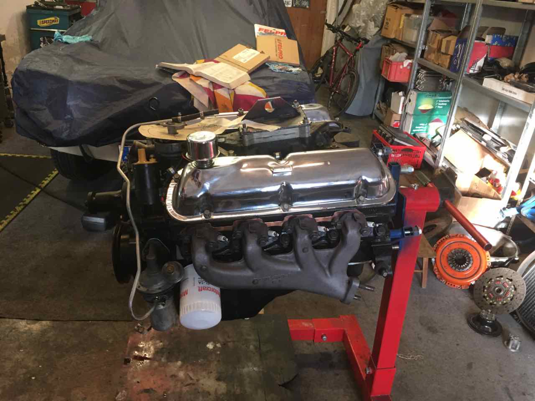

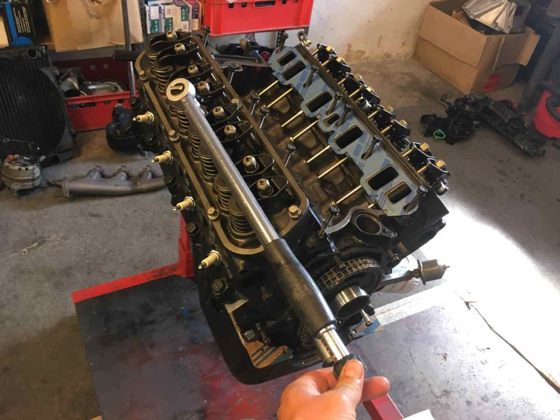

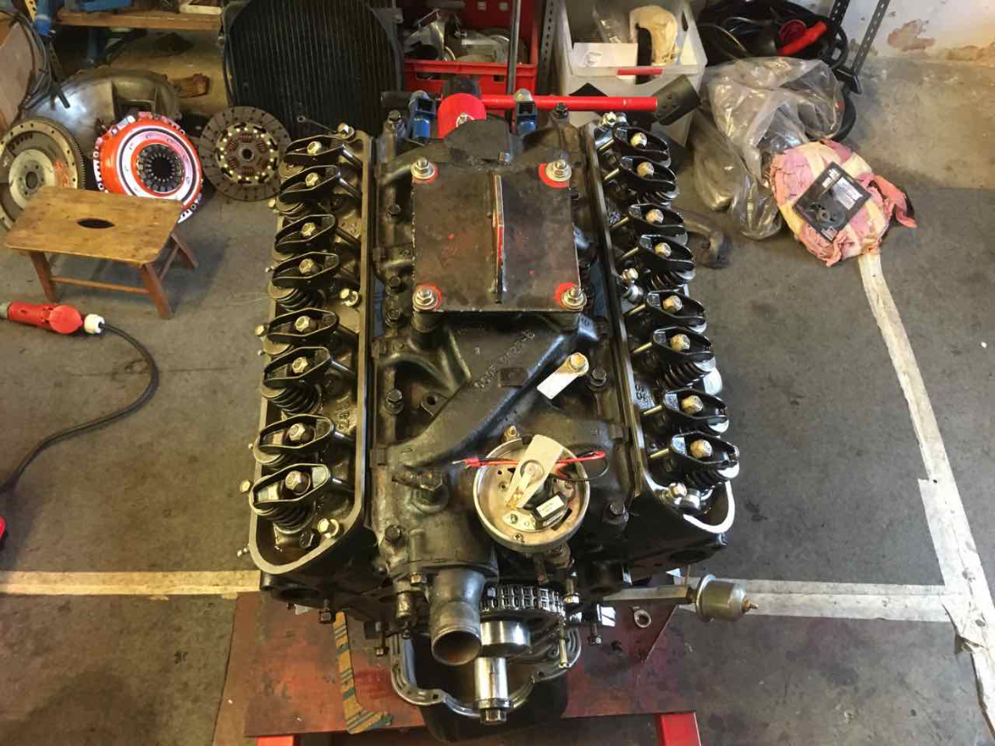

hi leute,
heute nochmal den kolben ausgebaut und genauer angesehen. leider doch 0.030 übermass.
naja ich muss halt einfach vorsichtiger fahren.
deck height habe ich auch gemessen und die kolben stehen sogar ganz ganz leicht drüber aber von den ventilen her sollte es kein problem sein.
also motor fertig zusammengebaut heute. in den nächsten tagen kommt er dann auf mein mobilen motorprüfer wo ich dann im ausgebauten zustand
das break in der nockenwelle machen kann.
wie immer ein paar fotos

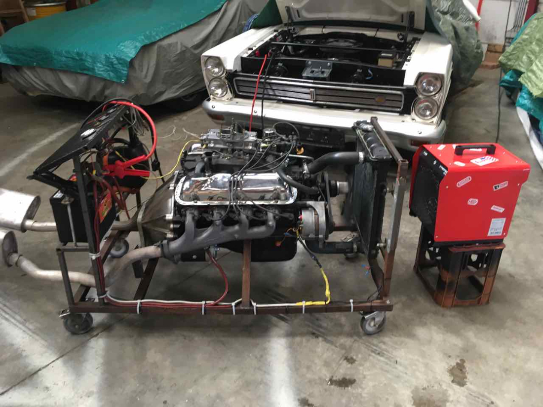

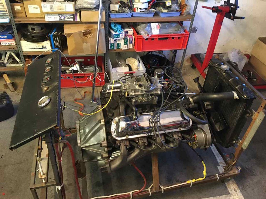

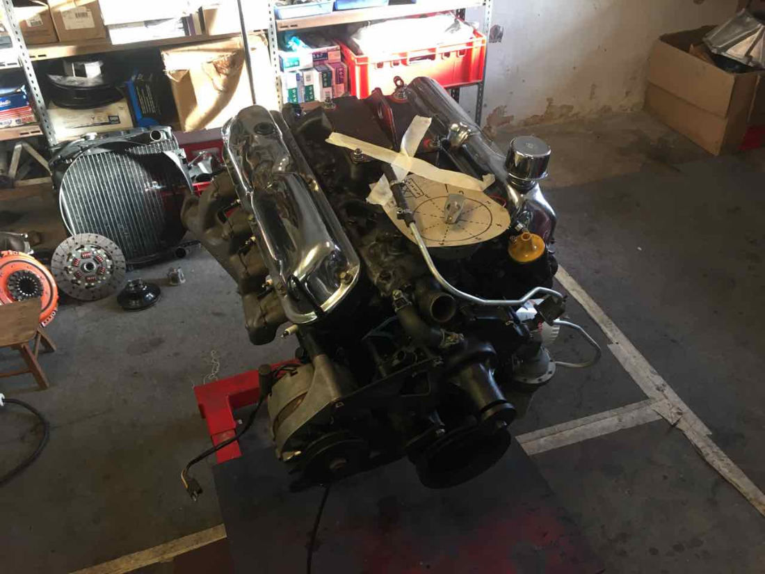

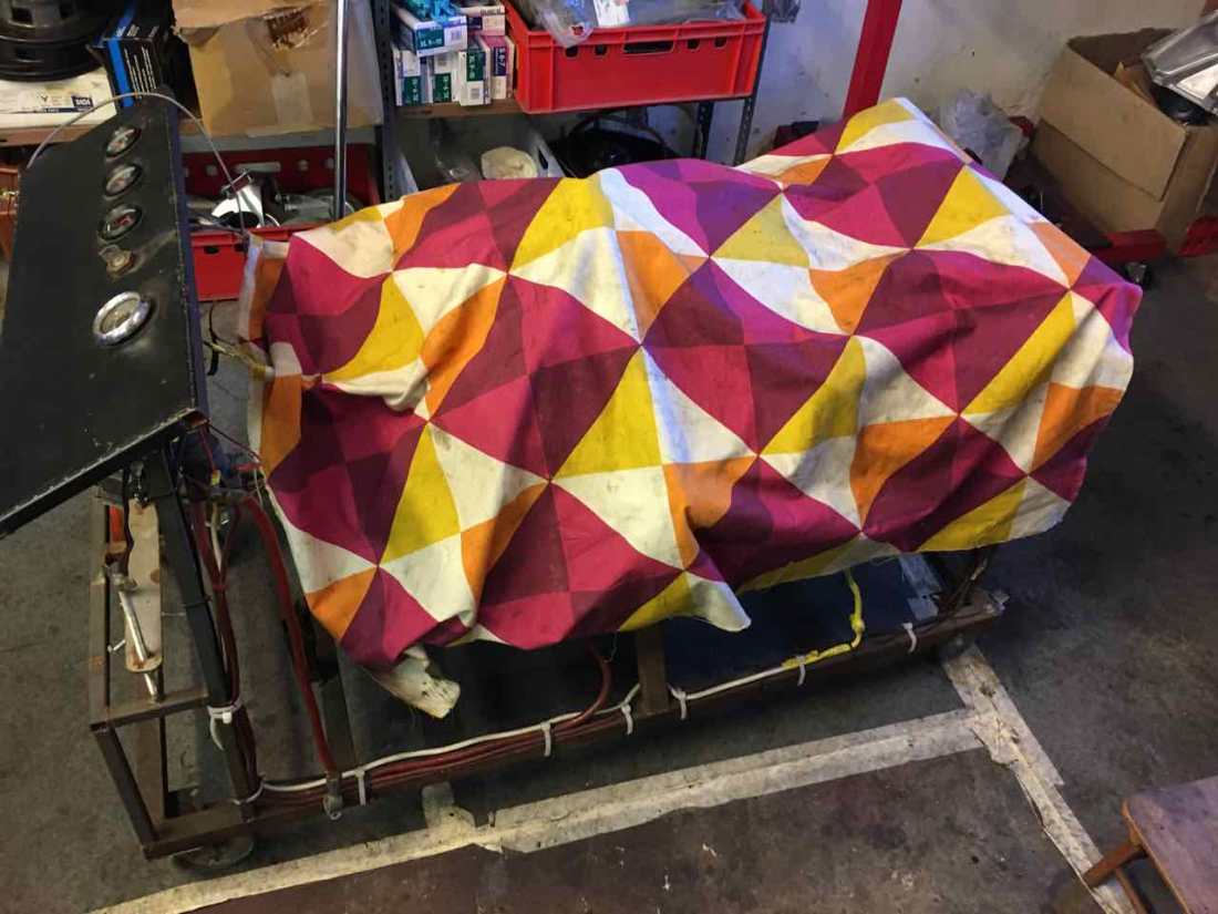

hi leute,
heute habe ich den break in vorgang gemacht.
es ist alles dicht und kling normal also steht dem wiedereinbau nichts mehr im weg.
zum glück habe ich diesen mobilen motorständer den der motor hat vielleicht eine sauerei veranstaltet beim
einlaufen. ich dürfte ein kleines luftloch im wassersysten gehabt haben und nach 10 minuten hat der motor alles ausgekotzt.
war richtig beängstigend
kurz mal michael angerufen und der hat nur gemeint wasser rein , oben an der spinne einlüften und nochmal.
gesagt getan und siehe da alles leiwand
