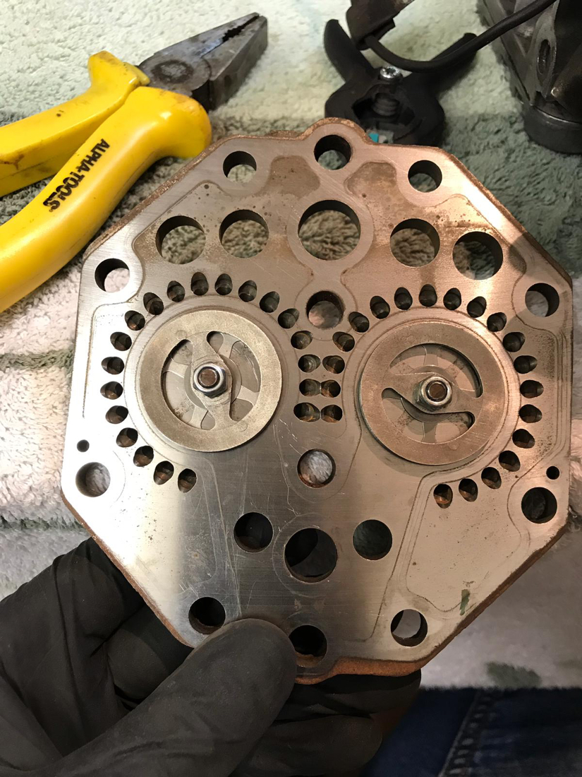

bei mir geht’s langsam voran...
Hätte aber ne Frage an Kompressorspezialisten, speziell York-Kompressoren.
Mit viel Drehmoment müssen die Muttern (Bild) angezogen werden?
Ich denke mal, dass die ein Bestimmtes benötigen, um dem Druck im Kompressor standzuhalten und eben nur ab einem bestimmten Druck zu öffnen. Also natürlich die Plättchen drunter, die durch die Muttern gehalten werden.
Ich hoffe ihr versteht was ich mein.

Re: Fragen zum Klimaanlagensystem 67er Mustang
Hallo Marc,
ich kenne mich mit dem York Kompressor im speziellen nicht aus, wohl aber mit Kompressoren im allgemeinen. Die gezeigten konzentrischen Ventile werden in der Regel fest gezogen. Es sind Federbleche, die sich über den zugehörigen, kreisförmig angeordneten Bohrungen heben und senken, in der Mitte sind sie fest. Wenn kein Anzugsmoment rauszukriegen ist, würde ich nach Standardwerten gehen und fertig.
Gruß Micha
Aberglaube bringt Unglück !
okay danke.
Was wäre denn ein Standardwert?
okay danke.
