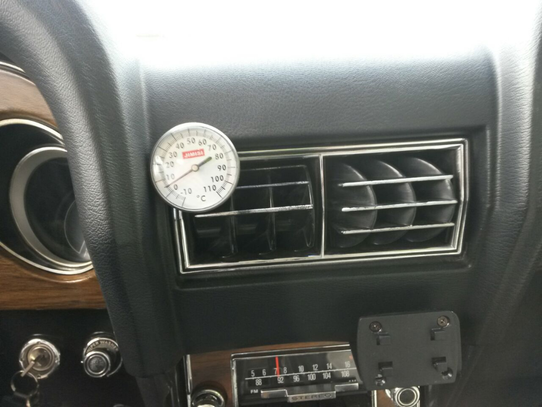

in meiner originalen Anlage ist das R437a drin und es kühlt bestens.
Die Anlage wurde komplett evakuiert, Dichtungen der Leitungen getauscht, Simmerring am Kompressor getauscht, Trockner getauscht neues kompatibles Öl rein und dann mit R437a befüllt.
Hält über mindestens eine Saison und kühlt. ;)
Der meiste Verlust entsteht über die Wintermonate in denen das Auto steht und somit der Simmerring am Kompressor nicht geschmiert wird.
Über den Sommer muss man die Klima auch bei etwas kälterem Wetter immer wieder mal kurz für 5 Min. laufen lassen.
Neubefüllungen gibt es bei Milchkühlanlagen-Servicebetrieben für schmales Geld. (einfach mal div. Landwirte fragen)
Bitte daran denken dass die Klima 20-30 PS und ca. 1,5l/100km Sprit kostet wenn sie läuft.
Und du brauchst einen perfekten Kühlkreislauf, sonst wird der Motor im Stau zu heiß.
