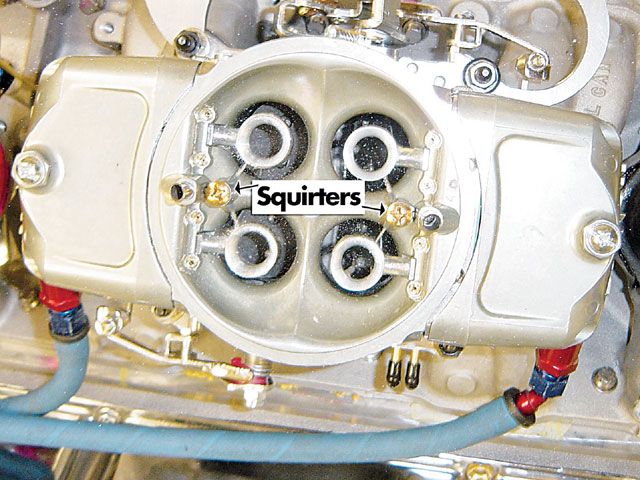

68GT500 hat geschrieben:Hi,
du hast den Vergaser zerlegt und nicht den Squirter abgebaut??
Dann ist der Fehler wahrscheinlich, dass die Nadel unterhalb vom Squirter im Sitz klemmt...
Mal was für nen blöden: Was ist ein Squirter? Haber das gegoogelt. Meine Frau saß neben mir auf dem Sofa. War keine gute Idee. :oops: :oops: :oops:
LG Holger
Re: Beschleunigerpumpe funzt nicht
Das sind die beiden Pimm... äh, Einspritzdüsen der Beschleunigerpumpe!

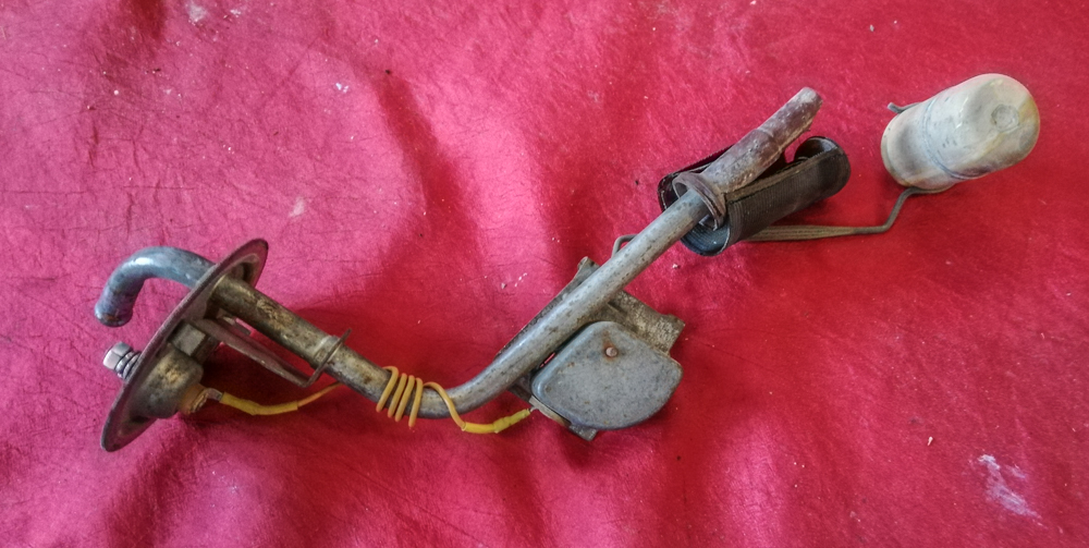

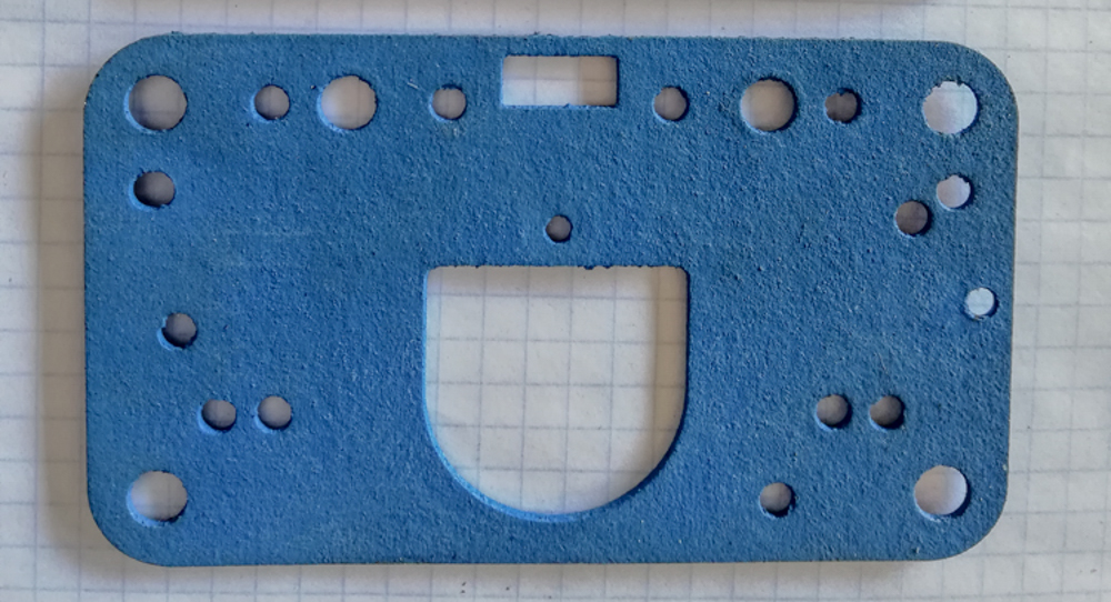

Moinsen Männers
nach "fröhlichem" Schrauben folgender Stand des Irrtums:
Habe die "falsche " Dichtung wieder eingebaut:
Ergebnis ist das die Karre wieder sauber und solide läuft, wie gehabt, aber ohne Funktion B-Pumpe.
Unterdessen habe ich den Tankgeber und die Benzinleitung ersetzt, der alte Tankgeber sah wohl gebraucht, aber nicht hinüber aus:
Der Filter sah nicht zugesetzt aus. Die Benzindrucksituation ist dieselbe wie vorher, heisst;
Bei Start bis eine Viertelstunde Betrieb, beginnend mit 6Psi, sinkend bis null. Motor läuft aber anstandslos. Ich vermute mal, das ist normal, so bin ich bis jetzt ein paar hundert km gefahren.
Und unverändert, mit der "falschen" Dichtung funzt auch der Squirter, nu läuft die Karre nicht.
