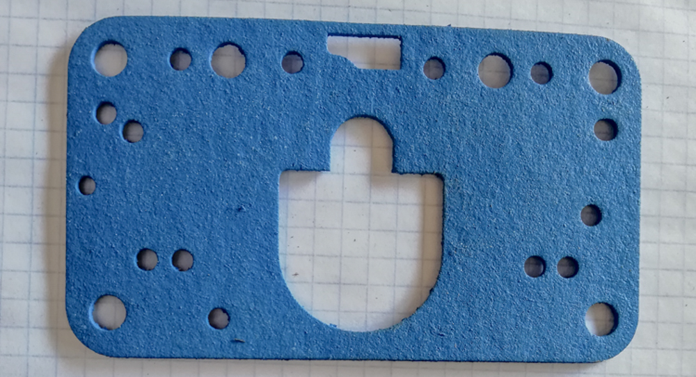

Beiträge: 2290
Re: Beschleunigerpumpe funzt nicht
Beitrag von JMS Bavaria »
Die habe ich noch.Bild
Grüße Jürgen
Jürgen

JMS Bavaria
Beiträge: 2290
Stell Mal ein Bild von dem Mainbody rein, vielleicht kann man davon die richtige Dichtung ableiten.
Grüße Jürgen
Jürgen
