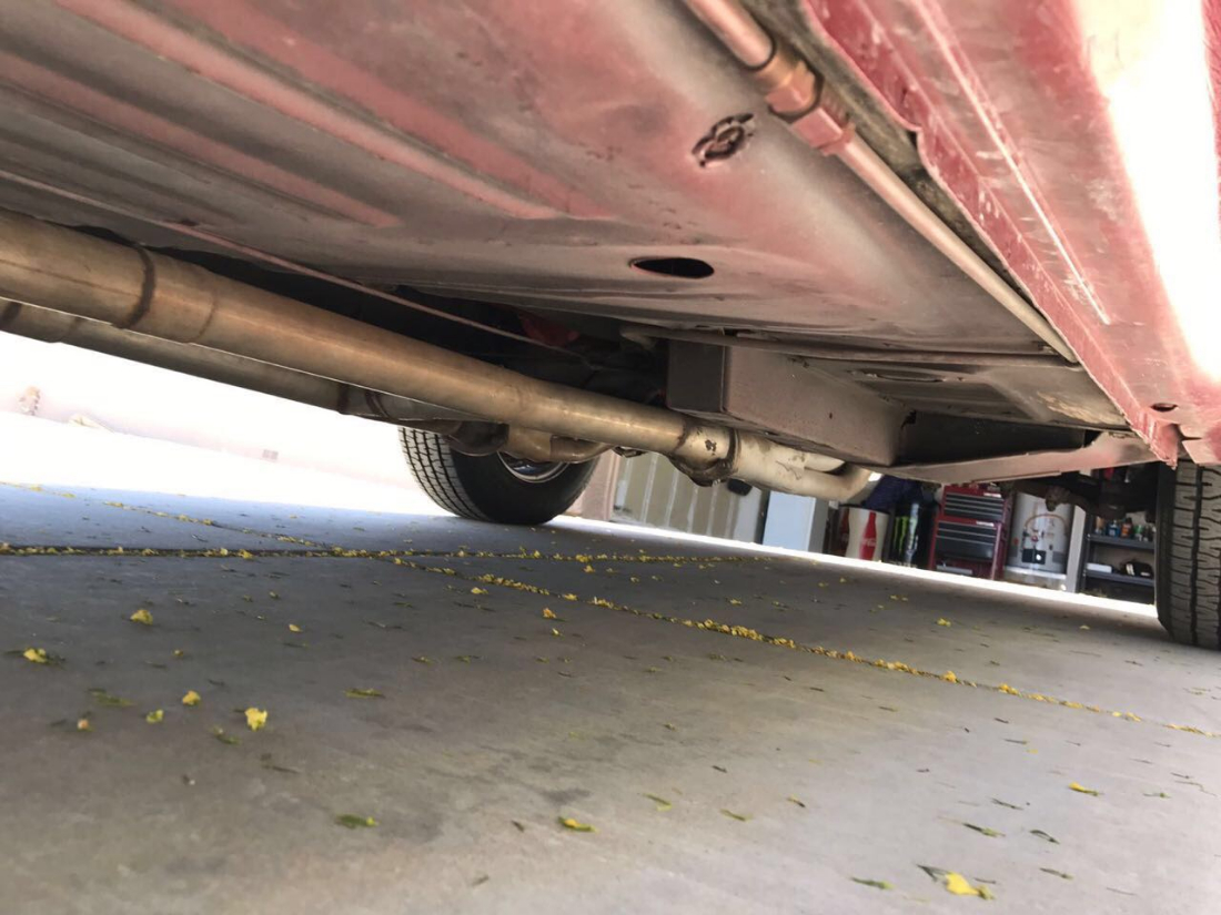

Dann werde ich jetzt nochmals das Thema Abgase und Krafstoffilter angehen. Vielleicht ist die Anlage
ja unten irgendwo undicht. Hab mich schon in den Kofferaum gelegt, der scheint
mir Dicht zu sein. Zumindest kein Lichteinfall. Am Unterboden und Kofferaum sind
mittleweile auch die Stopfen drin.
Könnte es sein das meine Endrohre zu kurz sind?
Im Anhang mal noch Bilder von unten. Mann sieht auch die Benzinleitungen auf beiden
Seiten. (Bilder sind schon älter und aus den Staaten. Hat sich aber nix geändert.)

Das Problem ist, dass wir aus der Ferne nichts riechen können..... riecht er nach Sprit oder Abgasen?
Komme nicht mehr mit....
Kommt der Geruch in den Innenraum mit offenen oder geschlossenen Fenstern? Alles Faktoren, die wir nicht kennen.
An der Beschleunigerpumoe wird es nicht liegen.... die pumpt nur beim Beschleunigen ein wenig Sprit in den Vergaserm der dann verbrannt wird....
