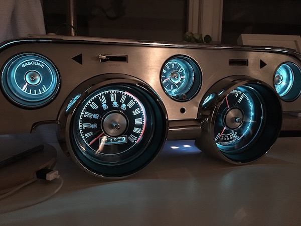

Ich habe den von Wolfgang angesprochenen Umbau auf ein Voltmeter an meinem 67er gemacht. Bin dabei nach der Anleitung eines Nutzers aus dem Vintage Mustang Forum vorgegangen:
https://www.vintage-mustang.com/threads ... de.939801/
Funktioniert wunderbar, lässt sich auch wieder zurück bauen. Ist halt nicht "original", erlaubt aber m.M.n. eine bessere Beurteilung des Ladesystems als ein funktionierendes Ammeter. Ich konnte z.B. einen Ausschlag beim Fahren auf bis zu 18V feststellen und so den defekten, mechanischen Laderegler erkennen und ersetzen.
Sieht dann bei mir so aus:
