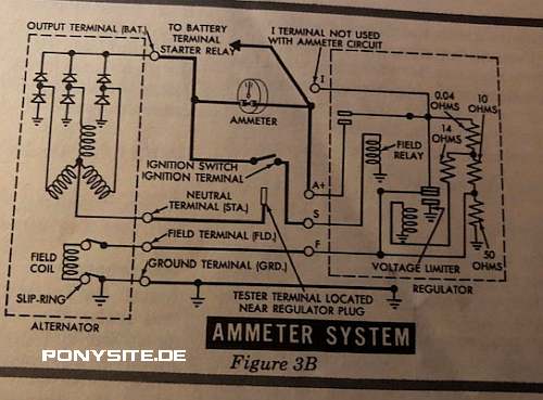

Eigentlich nur auf Durchgang. Ohne Strom Wiederstand unter 1 Ohm.
Interessant ist ja der Rest im Auto, Ampermeter am Kabel 654 und 655 anklemmen statt Ammeter und div. Verbraucher einschalten. (Licht usw).
Dann hier weiterlesen
https://www.allfordmustangs.com/forums/ ... 385?page=1
Test des Intermittent Voltage Regulators im Instrumtenträger: Wenn (beim 67/68er) Instrumententeil noch komplett, mit 12V anschließen, dann müssen 5V pulsierend aus dem Regler kommen, damit kann man zumindest an den anderen Anzeigen entsprechend nachmessen, ob die Verkabelung bis dahin i.O. ist und durch Masseschluß auf der anderen Seite den Aussschlag simulieren.
Der Ammeter ist nur eine Anzeige mit Plus auf beiden Seiten (da Draht durchgehend) und funktioniert als Anzeige nur induktiv (Kabel durch "simple Spule"). Ist auch nicht mit dem IVR verbunden.
Man sagt, daß im laufenden Betrieb am ehesten noch beim Blinker etwas an Bewegung zu sehen ist, ansonsten viele "ziehende" Verbraucher einschalten.
Wenn noch etwas zuckt...alle Drahtverbindungen (654-655 auf dem Weg zum Starterrelais-Plus) checken auf dem Weg von und besonders am Starterrelais am Pluspol säubern. Verbessert meist die Anzeige.

Tipp vom Elektriker: Ein Test ist einfach: man braucht ne Glühbirne, 12V 55W z.B, und ein Ladegerät oder die Batterie, sowie ein paar Drähte. Daraus baust Du nen Stromkreis übers Amperemeter, dann angeschlossen an die Batt. sollte die Lampe angehen und das Amp.Meter zucken. Vorraussetzung: eine funktionierende Glühbirne
AABER!!! Vorsicht - baut an der Batterie keinen Kurzschluss sonst dampfts und riecht gleich nach Ampere.....
Wenn ein olles Ladegerät zur Verfügung steht minimiert sich dieses Risiko, dann rauchts im Fall der Fälle nicht gleich
Ralf

kurze Zwischeninfo - Ammeter vom Elektriker testen lassen
Widerstand 0.2 Ohm des Ammeter alleine - das ist schon mal gut, so soll es ungefähr sein
Vollauschlag bei 1 Ampere
Ich melde mich, wie es in eingebauten Zustand bei laufendem Motor funzt und natürlich prüfe ich dann auch das ausgebaute Ammeter

Ui, :shock: 1A schon Vollausschlag - ich korrigiere- da wären 55W zuviel... dann 12W - mehr nicht

Mustangrosen hat geschrieben:Ui, :shock: 1A schon Vollausschlag - ich korrigiere- da wären 55W zuviel... dann 12W - mehr nicht
Die Aussage von einem kundigen amerikanische Elektriker war: "the design of the Mustang ammeter is such, that it handles only a fraction of the electrical load." ;)

:roll: ich selber würde es eh an meinem Labornetzgerät anschließen und bei niedrig eingestellter Spannung die Strombegrenzung langsam aufdrehen... das hat aber nicht jeder grad daheim rumstehen.
