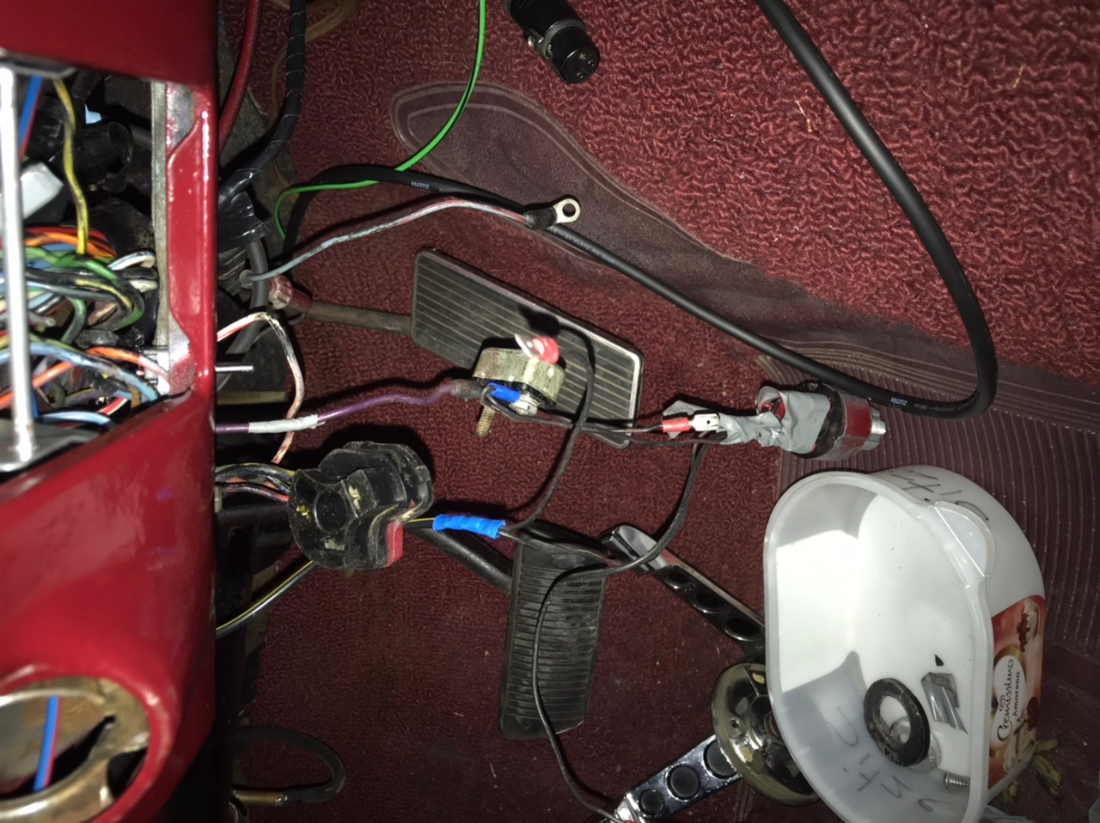

Wenn Dein Zündschloss so aussieht wie auf dem Bild, kannst Du es so verwenden. Ab 68 wurde ein anders Zündschloss verbaut... also nachschauen.
Als Schaltplan ist der folgende hilfreich.

N‘abend,
so ziemlich zum ersten Mal hatte ich Glück bei meinem Pony...der Zündschlossstecker ist noch vorhanden. Das andere Zündschloss war an diesen Stecker gekoppelt (siehe Bild). Aufgesteckt und die Party ging ab.
Im positiven Sinne.
Nun muss ich nur noch in Erfahrung bringen, wo die lilafarbene Leitung angeschlossen wird. (Ist glaube ich die Klimaanlage) und wieso die „Brakes“ Leuchte nicht angeht beim Zünden.

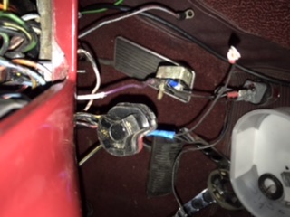

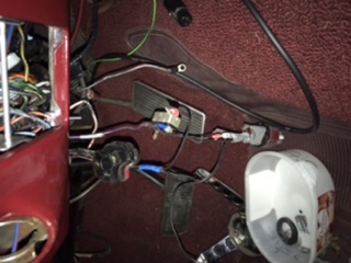

Und jetzt nochmal in schärfer...

Re: Vergaser Chokegestänge defekt?
du hast noch die Möglichkeit auf manuellen chocke umzubauen. Dann hast du es wie bei deinem Rasenmäher.
Auf dem dritten Bild sieht man auch noch, dass der Splint von der Stange zur Drosselklappe fehlt, sodass diese unten unter umständen rausspringen könnte. Beim Rod vom Choke fehlt der untere Splint.

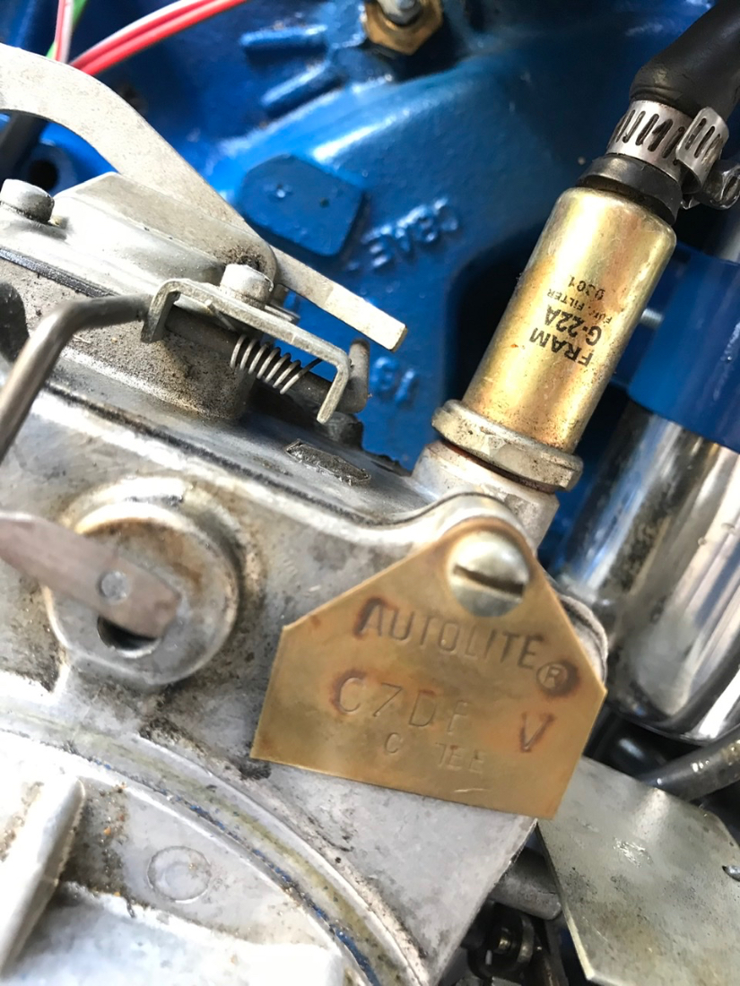

Poste mal die Angaben zum Vergaser. Bild vom Typenschild (das ja noch Vorhanden ist) Venturisize seitlich auf dem Core (1.02, 1.14, 1,21 oder 1.23). Das sieht nicht wie ein 67er Vergaser aus. Unter umständen haat der 1.23 Venturi Size und ist somit für deinen SMallblock ungeeignet.
Hi Peter,
nen manuellen Choke wollte ich nich gerade...haben nen Rasenmäherroboter
Okay, da schaue ich morgen direkt mal danach...
Dass ein Splint fehlt war mir aufgefallen, aber der Zweite.
Ich mache morgen mal zwei, drei Bilder...dann könnt ihr es sicher für mich auflösen, ob der Vergaser Original ist.

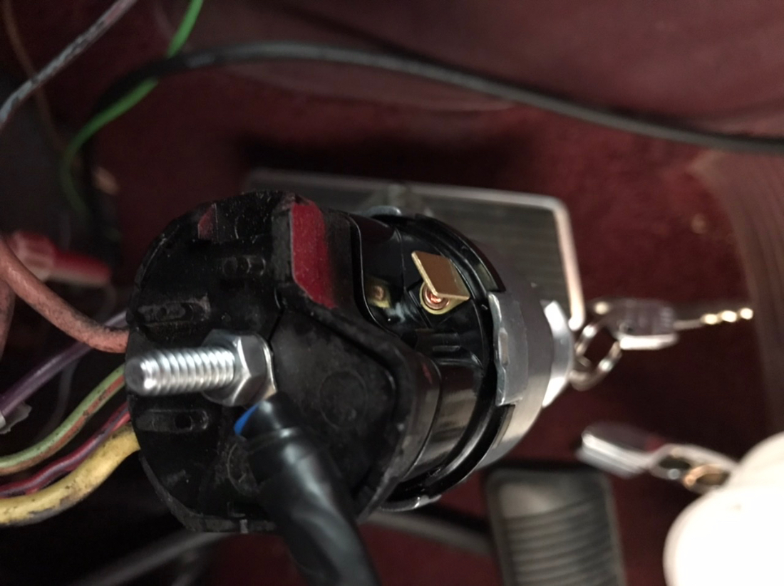

Weis jmd für was der „noch offene“ Kontakt am Zündschloss ist?

Anbei ein Bild vom Typenschild am Vergaser:

Der Kontakt ist nicht belegt.

Das ist der „Prove Out“ Anschluss für die „Brakes“ Warnleuchte. Stecker mit zwei Kabeln (lila). Die Warnleuchte sollte dann beim Anlassen aufleuchten. Ist leider in keinem Schaltplan für den 67er eingezeichnet. Hier mal ein Bild (ist nicht von mir):FMO67 hat geschrieben:Weis jmd für was der „noch offene“ Kontakt am Zündschloss ist?
