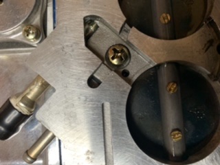

Hier nochmal das Bild von der besagten Stelle
Beste Grüße - Matze

Mazer hat geschrieben:Hier nochmal das Bild von der besagten Stelle
Moin Matze,
bist du sicher, das es ein 4180 ist? Schaut mit eher nach einem 1850er Holley aus. Beim 4180 gegen die beiden Vakuumanschlüsse gerade Bach vorne und nicht schräg.

@Max: Du hast voellig Recht. Ist nen 1850er! 8-) Respekt
