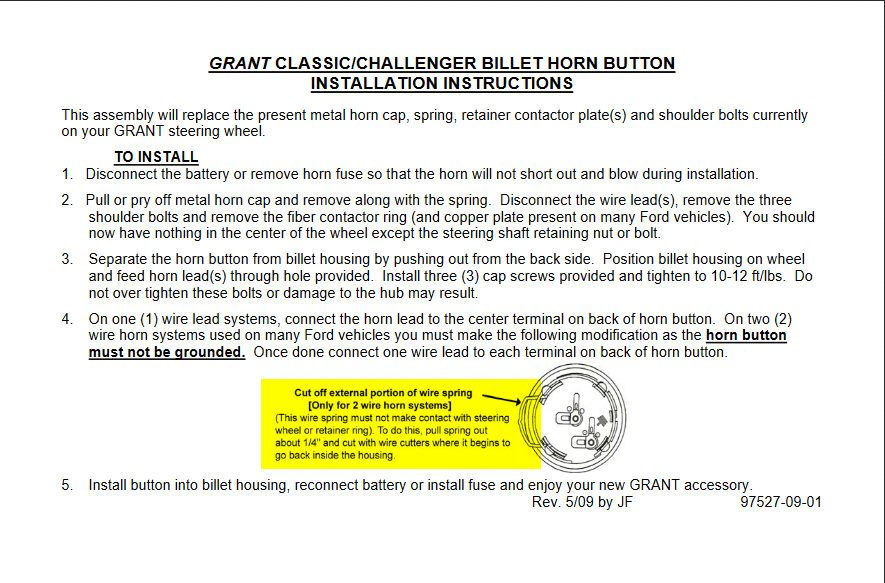

hier ist der Auszug aus der Anleitung des Hupenknopfs.
So habe ich es gemacht, 2-Wire bezieht sich darauf, dass wir eben 2 Drähle ( + und -, wie bei Ford üblich) für die Hupe haben, und nicht nur einen der dann gegen Masse schließt.
Dann muss man auch keine Münze reinkleben oder ähnliche Basteleien machen. Ich würde immer so wenig wie möglich und nur so viel als nötig in die originale Elektrik eingreifen.

Aber genau das macht doch der Hupenknopf, der brückt die beiden Kontakte wenn man ihn drückt. Da braucht es absolut nichts zusätzlich.
Über die seitliche Feder darf kein Kontakt hergestellt werden, das ist für Chevys und was weiss ich was.
"Horn Button must not be grounded", der Hupenknopf darf keine Masse bekommen. Einfach abknipsen und alles funktioniert. Notfalls kannst du das ja auch mal mit Klebeband isolieren um zu sehen ob es funktioniert.

Klar funzt das Wegknipsen, aber dann fällt auch die zusätzliche Haltefunktion weg.

Achso, verstanden, hab´s jetzt aber durch Isolation der Kontaktplatte gelöst, funktioniert gut 8-)

Naja, einfach nur ne Münze mit 3M wars nicht, weil die Platte dann insgesamt zu dich wird. Habs dann so gelöst, dass ich die Platte umgedreht habe (die Ausbuchtung wird dann zu einer Vertiefung) und anstelle einer Münze eine etwas dünnere Aluplatte genommen habe.
