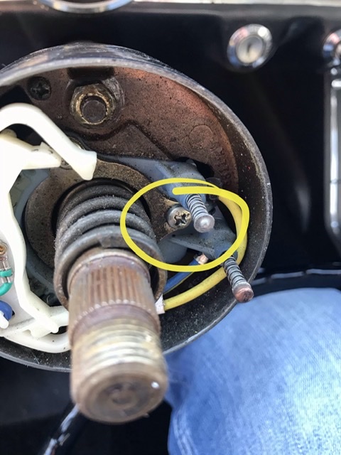

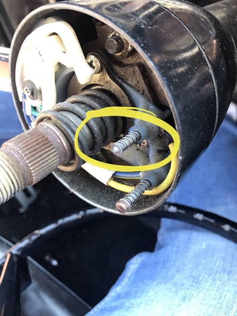

- Kr1583
- Beiträge: 105
- Registriert: So 24. Feb 2019, 22:41
- Fuhrpark: 1966 Mustang Coupé 289 C-Code 2bbl
2014 Golf 7 GTI Performance
Re: Hupenkontakt abgeschliffen. Ursache?
ich habe ein ähnliches Problem.
Kann ich dem fehlenden Kontakt einzeln bekommen?
Die Feder ist zudem auch gebrochen
Ich habe gestern versucht sie zu tauschen, aber das scheint nicht so einfach zu sein, und kaputt machen wollte ich auch nichts
Wie kann ich das Teil unbeschadet ausbauen um so die Feder zu ersetzen?
Die Schrauben und Muttern hatte ich bereits gelöst, aber dann scheint das zu kurze Stromkabeln das Problem zu werden
Danke euch und viele Grüße,
Chris

Beste Grüße,
Chris
Chris
- Dude
- Beiträge: 1039
- Registriert: Sa 25. Apr 2009, 13:01
- Fuhrpark: Ford Mustang Fastback 1966 A-Code 4-Speed Toploader
Da wirst du um das Wechseln des gesamten Blinkerschalters nicht herum kommen.
Alle anderen Bastellösungen sind nicht von langer Dauer.
Infos über den Wechsel findest du auf vielen Seiten.
Ich habe das seinerzeit hier beschrieben:
https://www.fomoco.eu/technische-inform ... -t663.html
