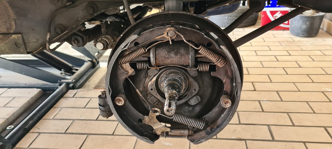

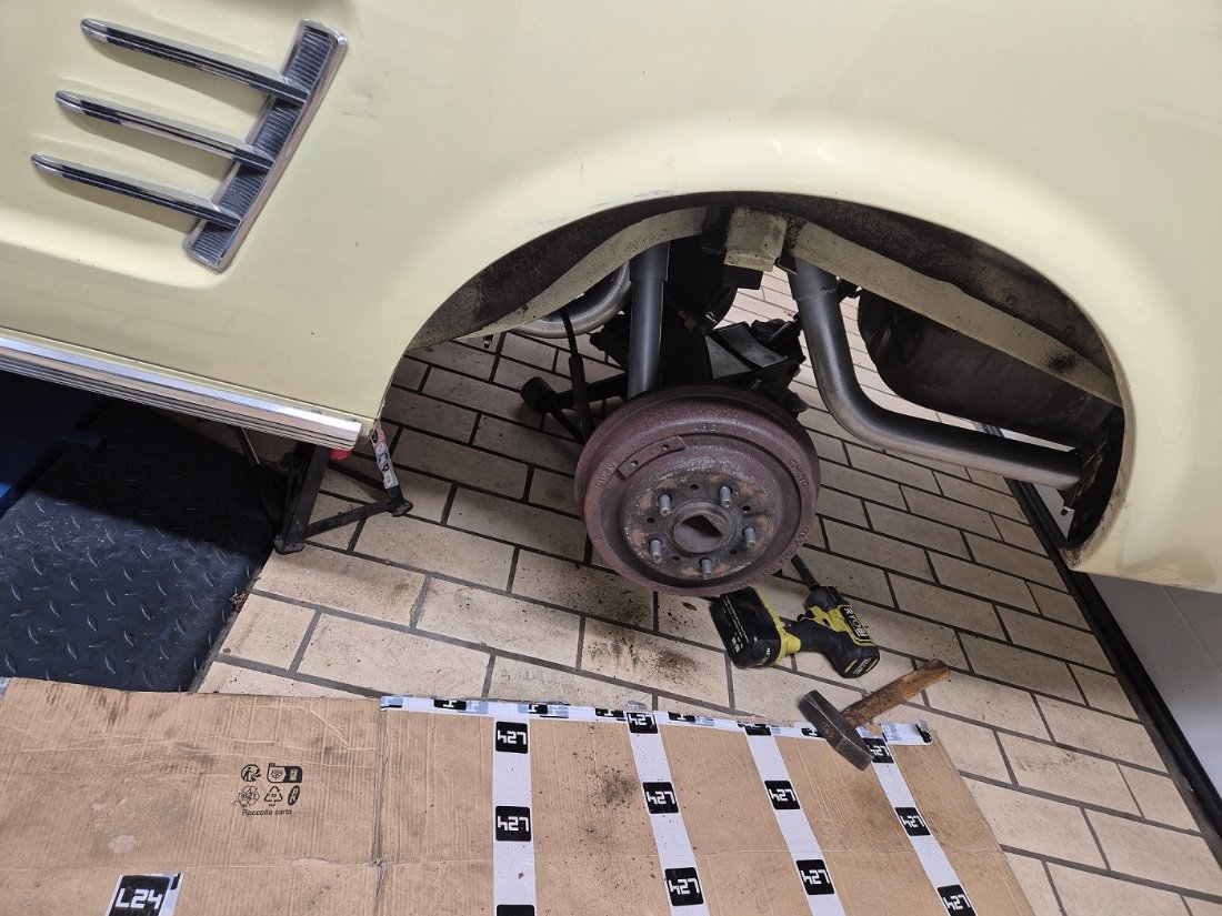

Ich wollte die Trommelbremsen auf Porterfield umrüsten. Dabei habe ich gesehen, dass fast alle Radbremszylinder am schwitzen waren.
Also auch direkt einmal alle Radbremszylinder erneuert.
Leider habe ich damals nur dieses eine Bild gemacht.

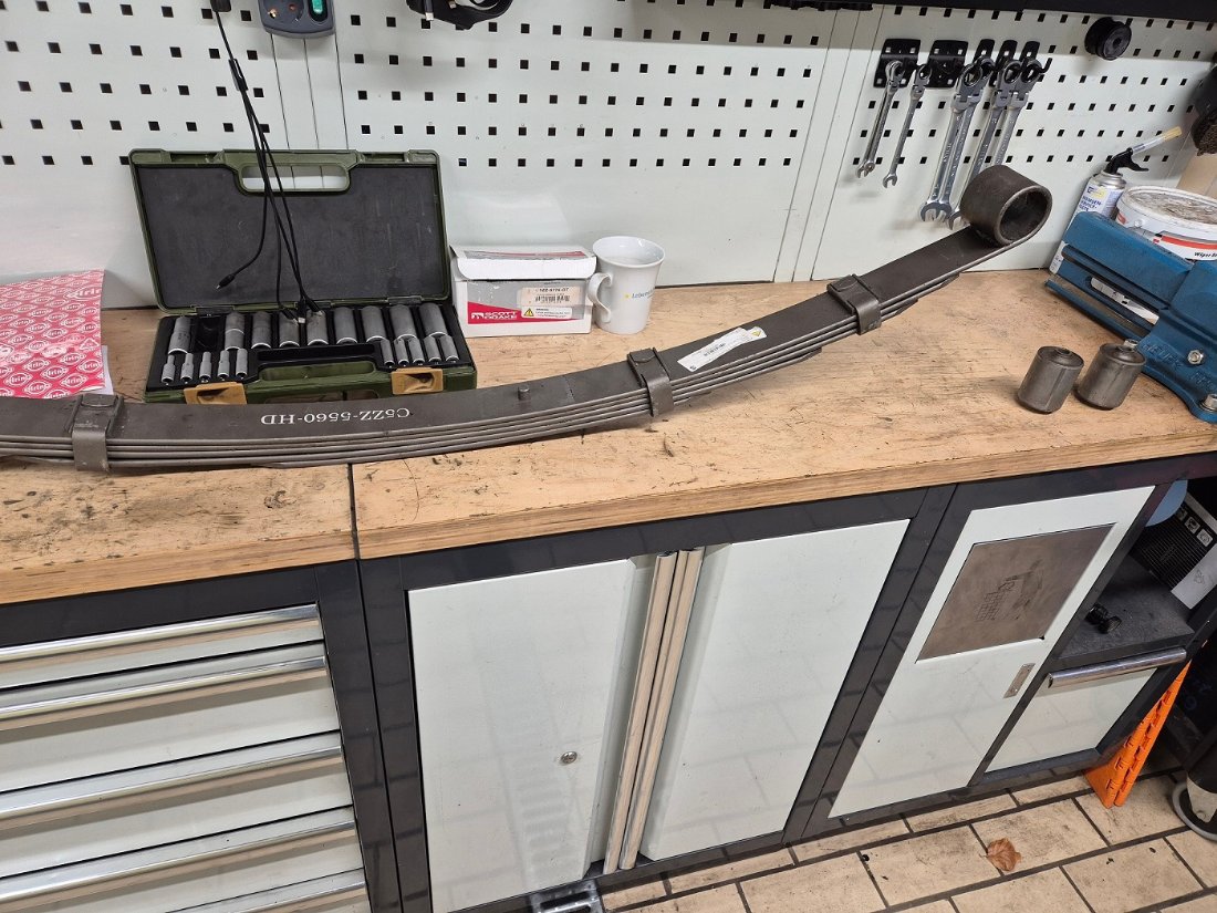

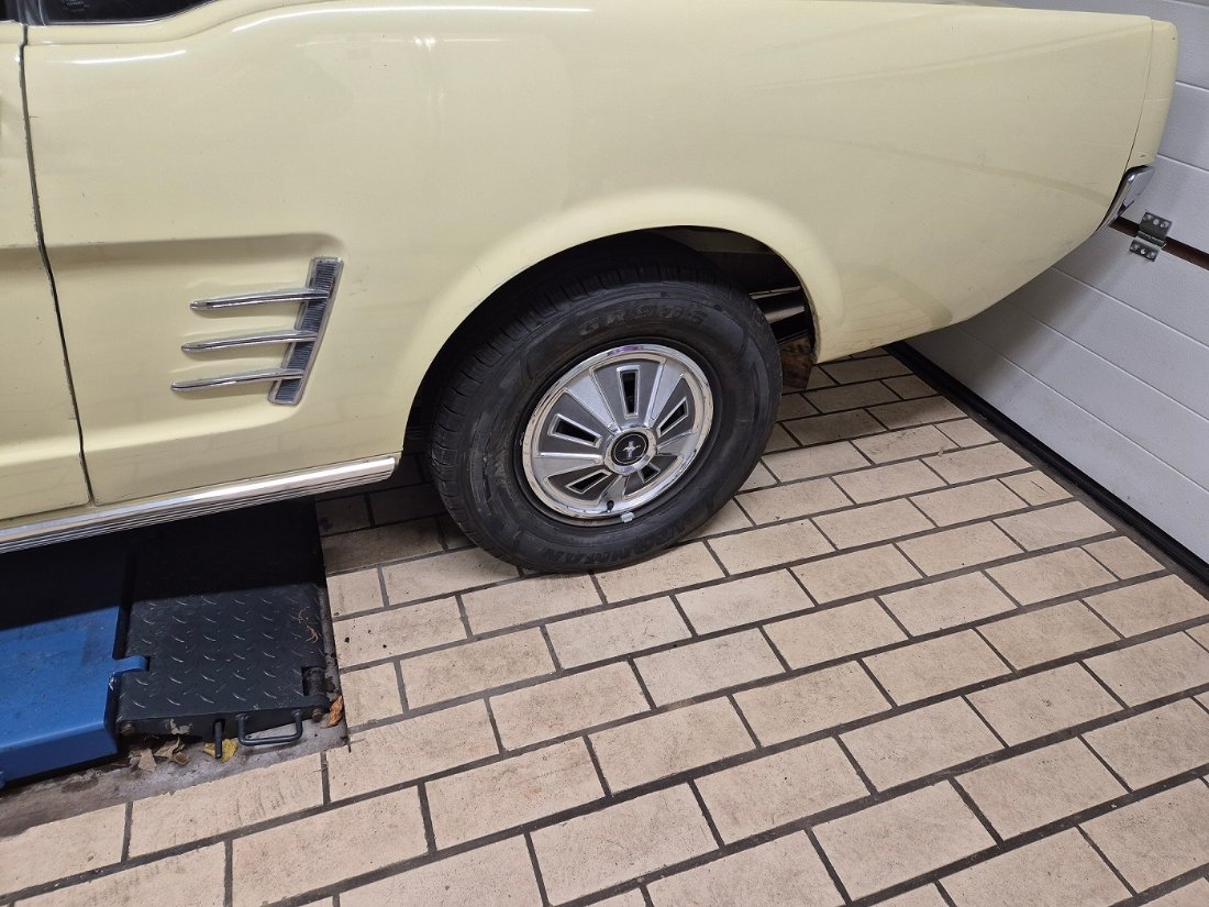

Ich hatte mich in die Torque Thrust Felgen in 15 Zoll verliebt.
Extra die mit Gutachten gekauft.
Direkt montiert, eine Runde um den Block gefahren und gemerkt, dass sie auf der Fahrerseite bei Bodenwellen im Heck schleifen.
Die Blattfeder hing ein wenig durch.
Bei Ebay Kleinanzeigen neue 5 lagige Federn gefunden, neue Lager eingepresst und montiert.

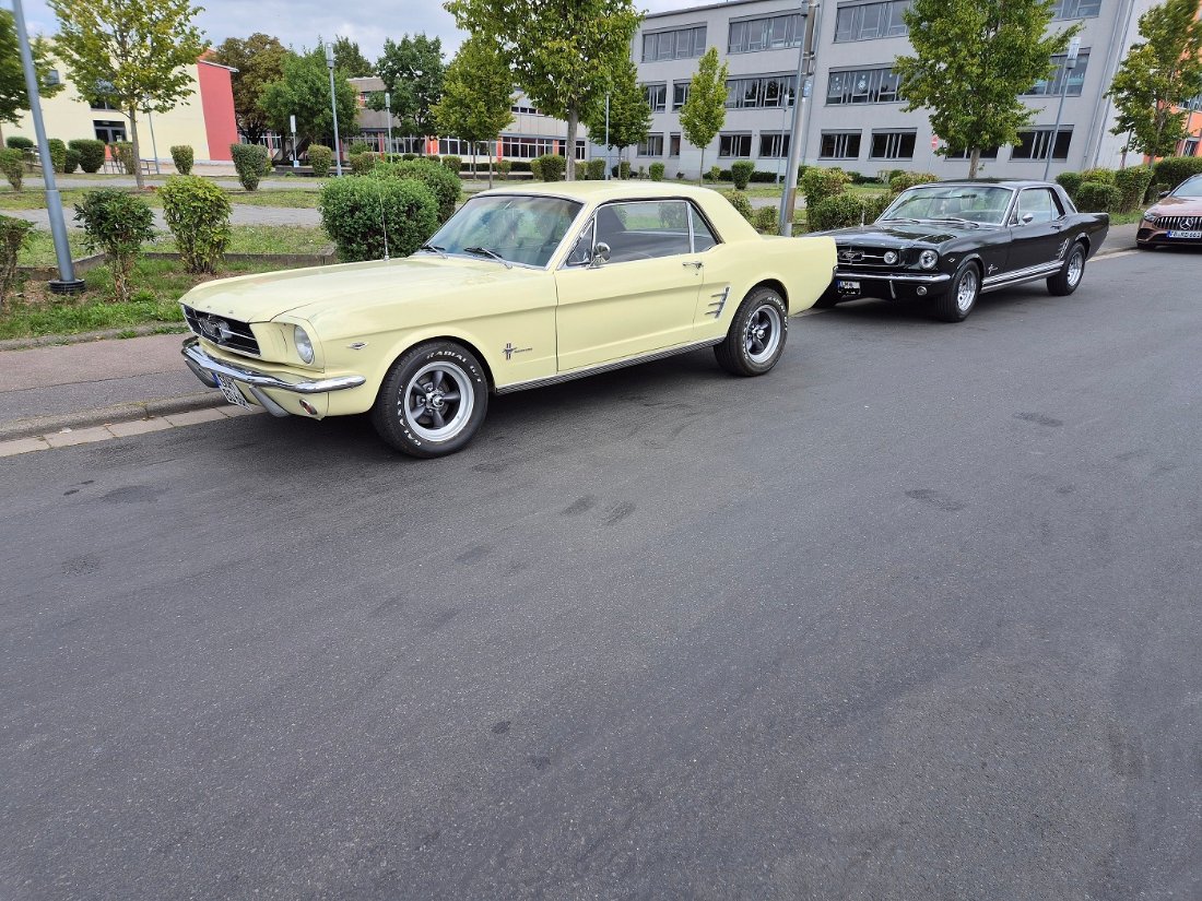

Man kann es lieben oder hassen.
Mir gefällt es sehr gut. Tiefer möchte ich ihn auch nicht haben.

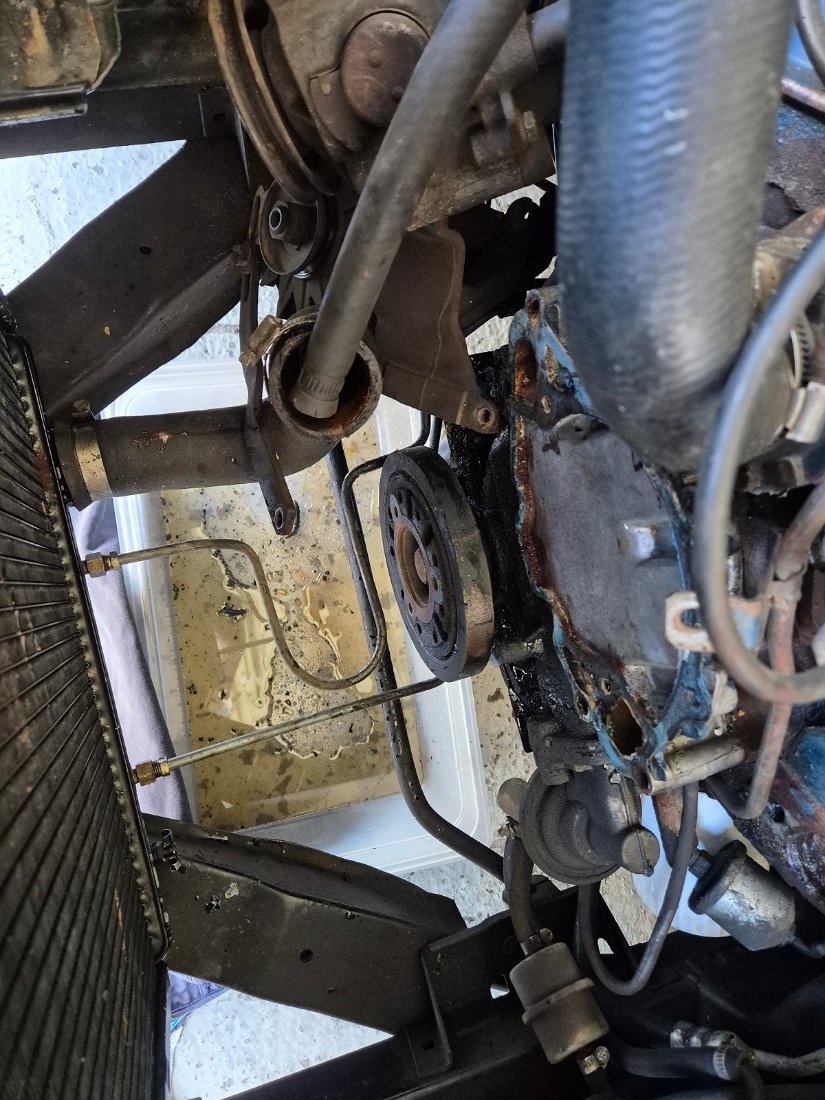

Da mein Kühler an der Falz oben langsam undicht wurde, hatte ich Geld in die Hand genommen und einen neuen Kühler gekauft.
Aber wie soll es auch anders sein, ein paar Tage später war dann die Dichtung der Wasserpumpe undicht.
Also wieder das Werkzeug ausgepackt, wieder das Kühlwasser abgelassen und die WaPu ausgebaut. in diesem Zuge die WaPu mit ein wenig Farbe wieder aufgehübscht.

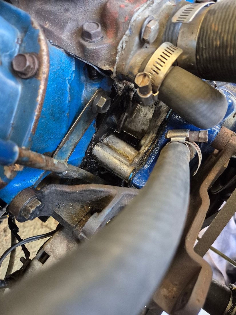

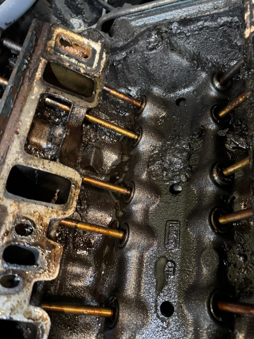

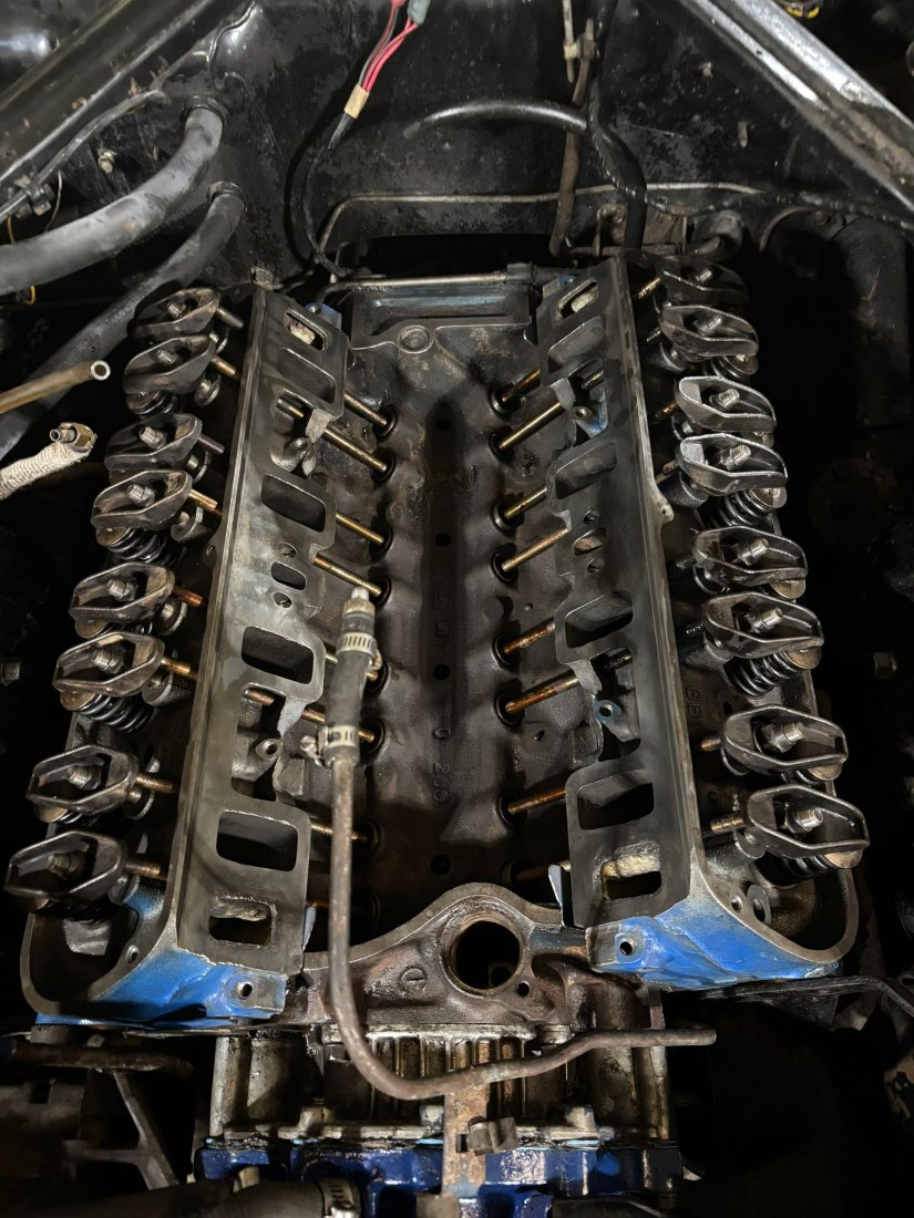

Und wie soll es anders sein? Es hat nicht lange gedauert, da hatte ich nach jeder Fahrt einen Wasserfleck unter dem Auto.
Und ich hätte schwören können, ich habe einen Riss im Zylinderkopf.
Also zwei neue gebrauchte Köpfe besorgt und frisch ans Werk.
Man darf niemandem erzählen, dass der eigentliche Riss im Kopf dann nur noch ein durchgerosteter Froststopfen war.
Aber was solls. Wenn die neuen Köpfe schon mal da sind, kann man den Motor mal vom Schmodder befreien, der sich über die Jahrzehnte angesammelt hat. Kopfdichtung neu, neue Kerzen, neues Öl mit Filter, etc.
Falls also jemand zwei Köpfe für das Smogpump System sucht ...

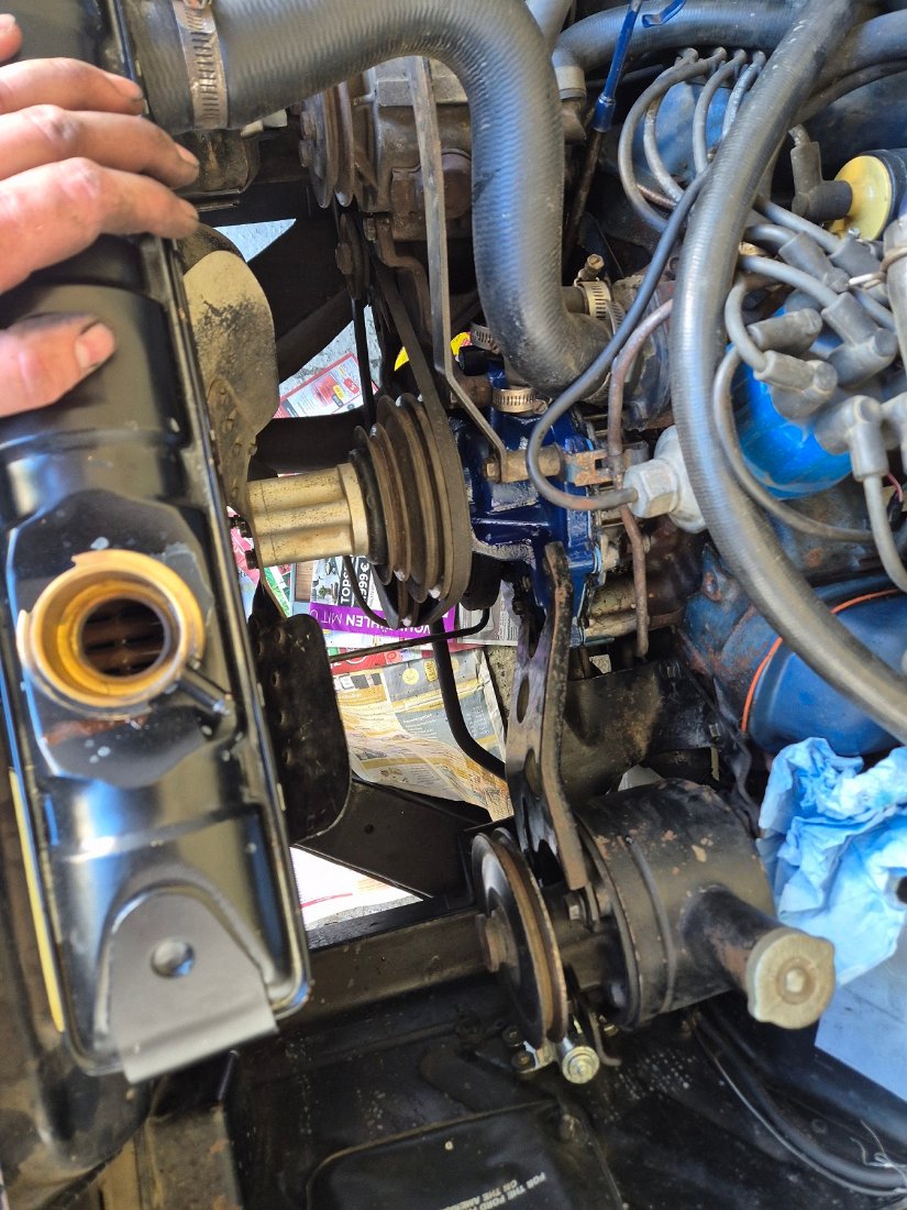

Nachdem der Kühler getauscht , die Wasserpumpe neu abgedichtet und die Kopfdichtung erneuert wurde, ist auch endlich mal das Kettengehäuse undicht geworden.
Ich meine, man stelle sich vor, man müsste nur fahren. Wie langweilig wäre das denn?

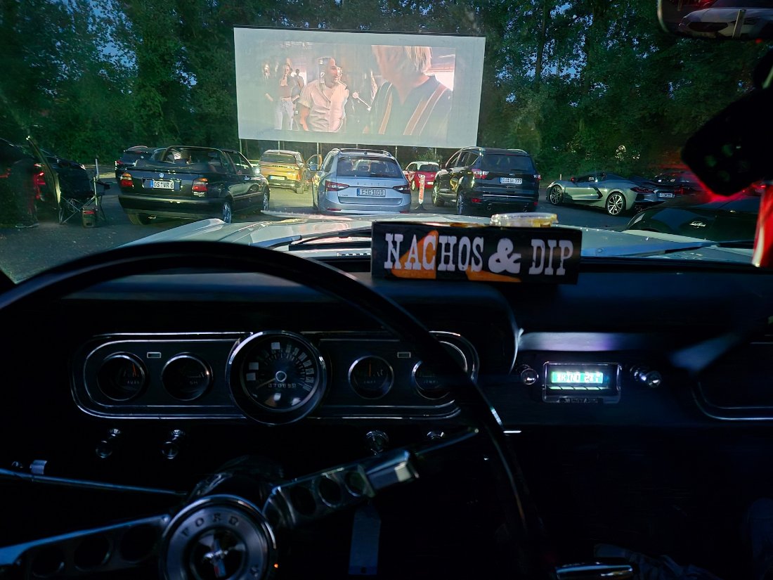

Zum allerersten Mal in meinem Leben ging es ins Autokino. Natürlich mit dem Gaul.
Ich muss ihn auch mal loben. Er hat sich unglaublich gut geschlagen. Er ist ohne Probleme angesprungen und auch die Batterie hat die 2,5h durchgehalten. Ich hatte zur Sicherheit einen Booster dabei, aber nicht gebraucht.
Die neuen Autos um uns herum hatten teilweise Probleme mit der Abschaltung der Zündung, dem Tagfahrlicht, Abdeckung des Lichts die wieder runter gerutscht ist, usw.
