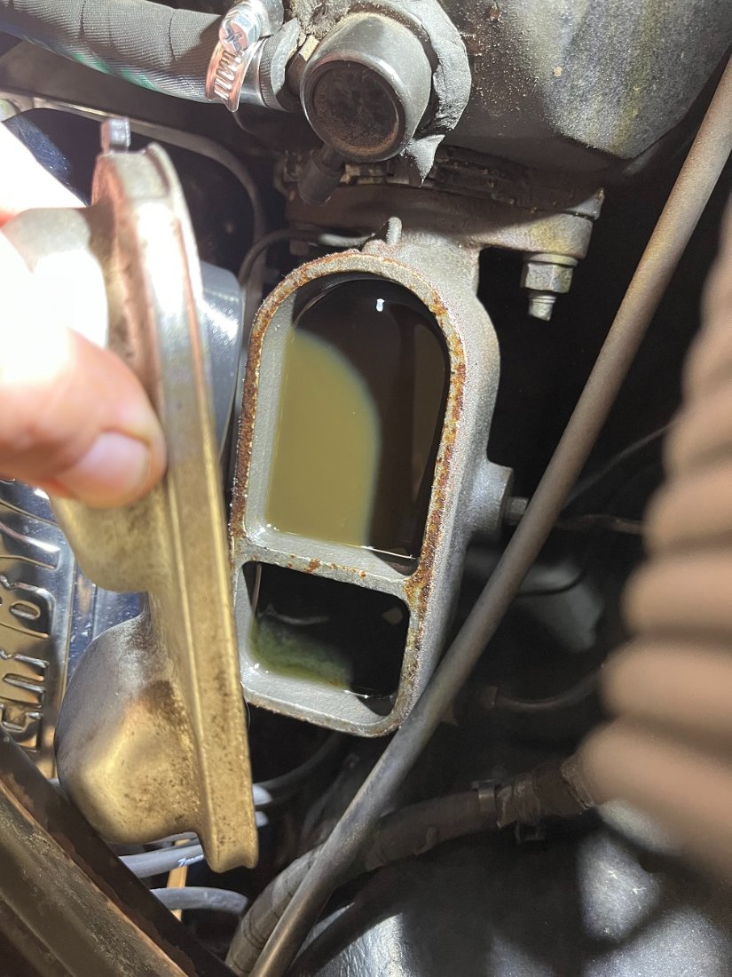

Ich häng mich hier auch gleich ran, hab aktuell keine Bremsleistung.
Ich hab mal 2l DOT3 sowie einen neuen Vakuum Entlüfter bestellt, werd die Suppe mal durchziehen bis es frisch aussieht.
Danach hab ich meinen Bremskraftverstärker in Verdacht, mit der etwas schärferen Nocke erreiche ich anscheinend zu wenig Vakuum,
ich tret komplett hart aufs Pedal und es tut sich sehr wenig, teils echt gefährlich zu fahren.
Im Notfall kommen dann auch noch Zangen/Scheiben/Beläge/Hauptbremszylinder/Leitungen neu, dann kann ja nichtmehr viel sein.
So eine 4 Kolben Zange sollte ja anpacken das man zu stehen kommt, möchte ein Upgrade vermeiden.

Ich würde mal mit ein wenig Systematik rangehen.... Die Bremsflüssigkeit sieht älter aus - kannst Du tauschen. Das wird aber nichts an Deinem beschriebenen Problem ändern.
Welcher Unterdruck steht am BKV an? Welche Bremsanlage ist mit welchen Komponenten verbaut? Hattest Du mal eine "Bremsleistung"?
ich würde das Fahrzeug stehen lassen, bis Du eine betriebsfähige Bremse hast - ist für uns alle besser

Igitt ! Wie lange war die nicht gewechselt worden?
Eh Du alles durchziehst - sauge erst die alte Suppe aus dem Vorratsbehälter und füll da gleich neue Flüssigkeit rein.
Vorsicht beim Absaugen - Behälter darf nicht ganz leer sein sonst kommt Luft in die Bohrung.
Auf diese Weise kommst Du mit 1 Liter völlig aus - bei mir waren es letzte Woche 0,7 Liter für einen Kompletttausch.
Prüfe auch alle Radbremszylinder - bei der Suppe kann es sein dass die angerostet und dadurch undicht sind.
Die Ursache für das Bremsproblem sicher nicht der BKV. Selbst wenn der völlig ausfällt kannst Du mit einem kräftigen Tripp bremsen, denn der Pushrod geht vom Pedal direkt auf den Pushrod zum HBZ. Der BKV unterstützt nur.
Was aber auch sein kann (ich hatte das): Der Pushrod vom BKV zum HBZ ist zu kurz - dann greift die Bremse sehr spät und kann gar nicht den vollen Druck aufbauen.
Wieviel Leerweg hat das Pedal ?
Wenn nach Tausch der Flüssgkeit und Prüfung der RBZ immer noch keine Bremswirkung da ist, dann löse den HBZ vom BKV.
der Abstand zwischen dem Pushrod und dem HBZ sollte ca. 1/3mm betragen. Kann man gut mit einer Schieblehre ausmessen

DOT3 ist ebenfalls hygroskopisch wie DOT4 - oder DOT5.1 - man sieht es ja an den "braunen Suppen" die hier gezeigt werden
...alle 2-3 Jahre raus damit und gut entlüftet spart man sich auf Dauer den Ärger !
Einzig DOT5 ist "wartungsfrei" nur nicht "ABS" geeignet und somit eh hinfällig an alten Fahrzeugen !

Uuuiiiii...... so sah meine nach 15
Jahren nicht aus.... die scheint mir sehr viel Wasser gezogen zu haben.
