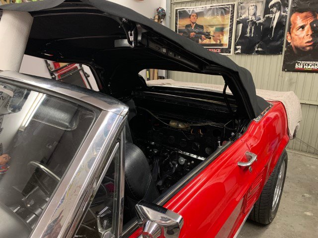

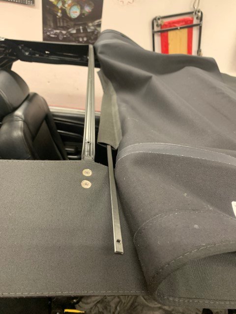

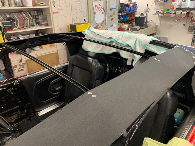

Neue Zugseile eingezogen, und die Bow Listings schon mal in Position gebracht

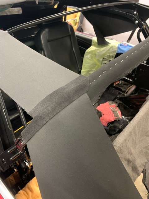

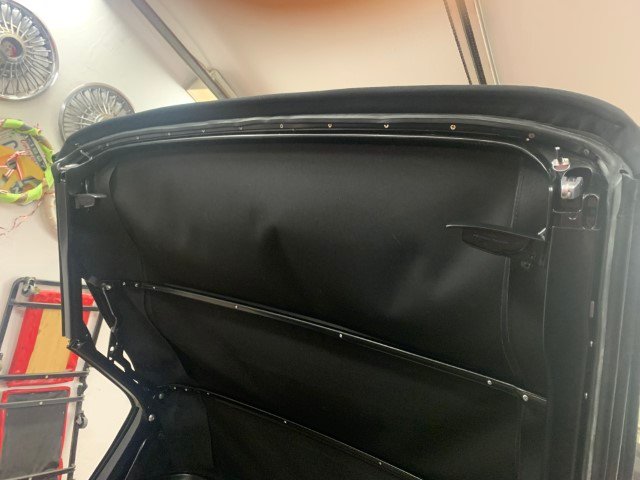

Ich vergaß zu erwähnen dass die Schnittpunkte der Stoffbahnen ein Flizband als weicheres Finish bekamen sowie auch der vordere Hauptbügel, einfach um Kanten soweit wie möglich zu minimieren und zum Schutz. Am Hauptbügel kam noch Gaffa Tape über Filzband und Schrauben, war original so. Leider kein Foto davon gemacht

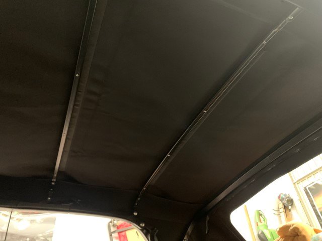

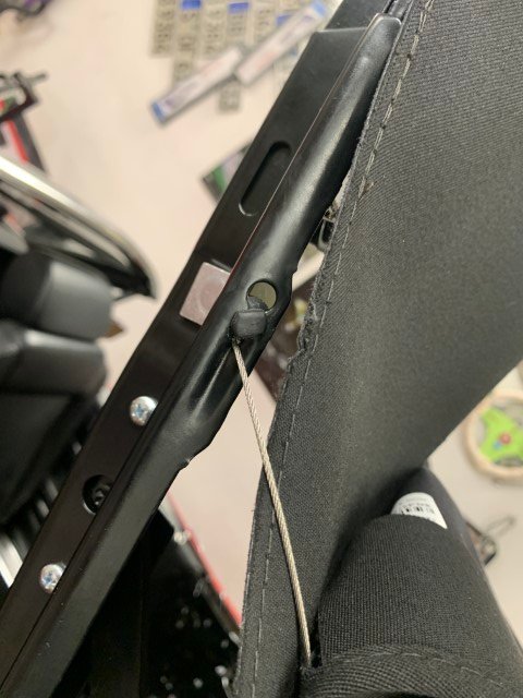

So weiter geht es mit Spannseile fixieren und gegen herausrutschen sichern. Bow listings verschraubt.

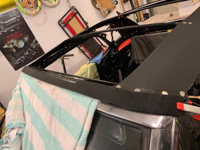

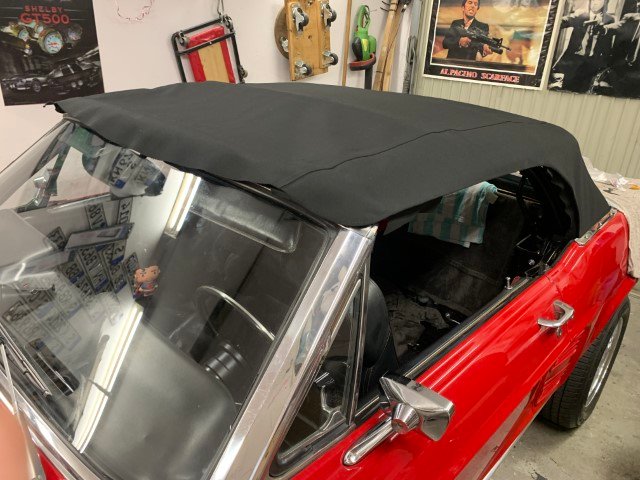

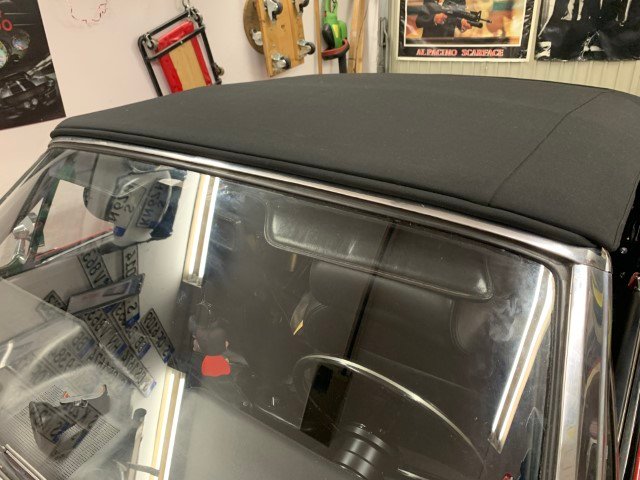

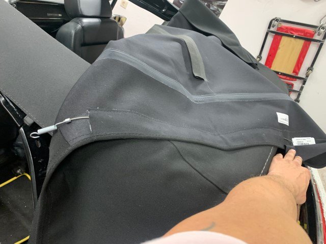

Dann wurde es nochmal "spannend". Am besten zu zweit (Danke Jörg) links rechts checken. Vorne am Bügel den Stoff ziehen und mit Wachstift eine Linie ziehen. Dann Verdeck etwas anheben und vom Strich aus ca 2cm mehr "Spannung" geben und am Bügel verkleben(Davon habe ich leider keine Fotos war zu aufgeregt). In dieser Position etwas unterlegen zwischen Scheibenrahmen und Verdeck etwa 30cm Abstand. Kleber etwas ziehen lassen. Kurz ablassen und auf Wellen prüfen, Wir hatten Glück und konnten es sofort tackern hat alles gepasst soweit.

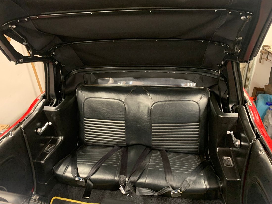

Zum Schluss kamen noch neue Dichtungen hinterher sowie etwas anpassen der Fenster zur Dichtung. Verkleidungen und Sitze wieder am Platz.

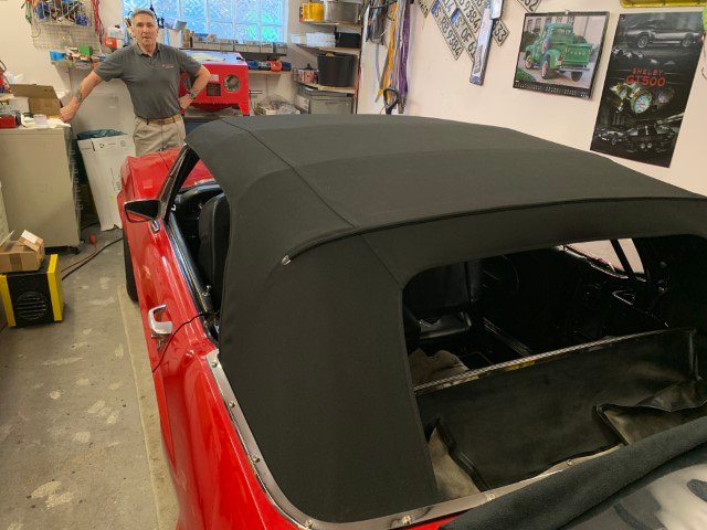

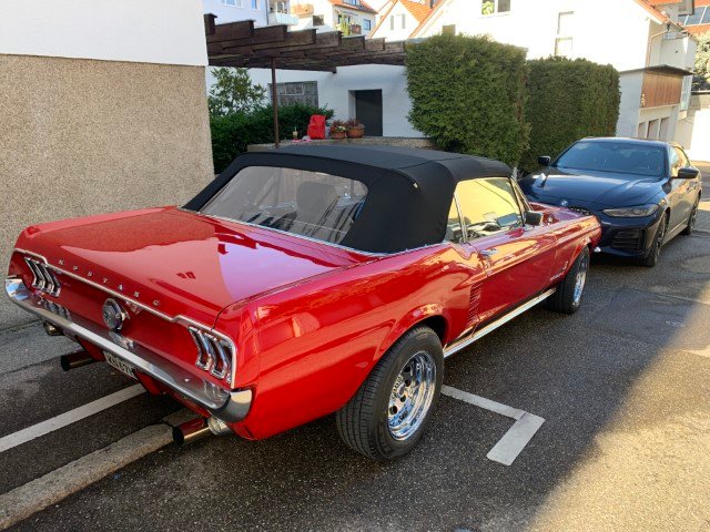

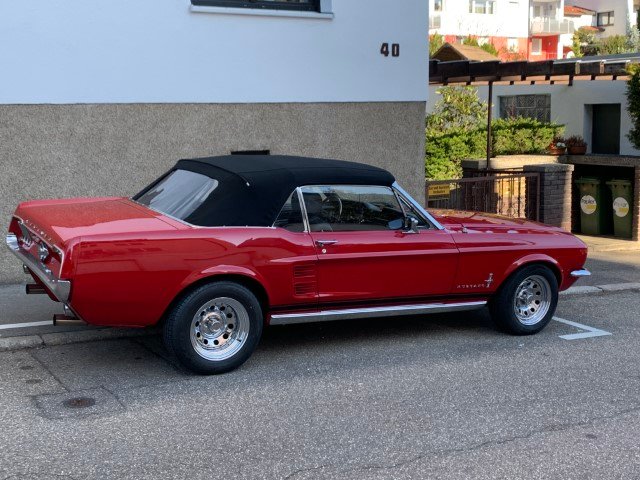

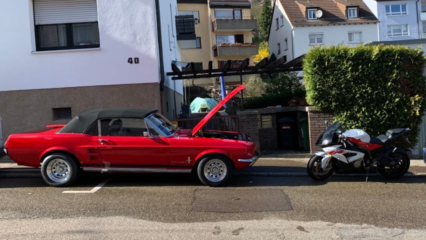

Fertig. Jetzt muss nur noch die Sonne und Wärme kommen damit Stoff und Heckscheibe noch etwas arbeiten können.
Ich habe hier bewusst nicht jedes kleine Detail aufgelistet, wäre ausgeartet und deshalb hier im Groben die Arbeitsschritte erklärt.
Es war ein spannendes Projekt. Klar hätte ich es auch einem Sattler geben können. Ich hatte einen Riesenrespekt vor dieser Aufgabe und hatte oft auch Zweifel. Bin mit dem Ergebnis aber sehr zufrieden. Ich hoffe dass es dem einen oder anderen hier vielleicht helfen könnte.
Gute Fahrt Euch allen.
