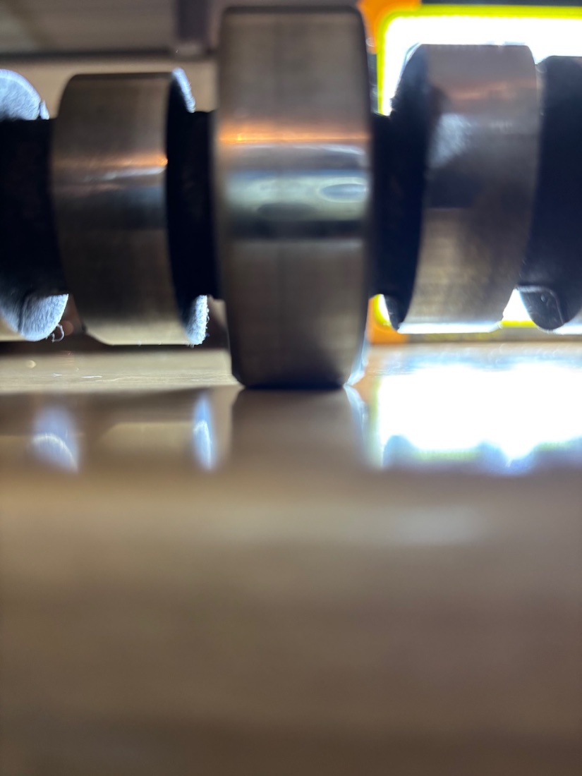

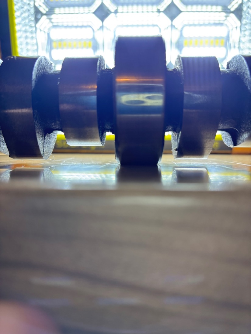

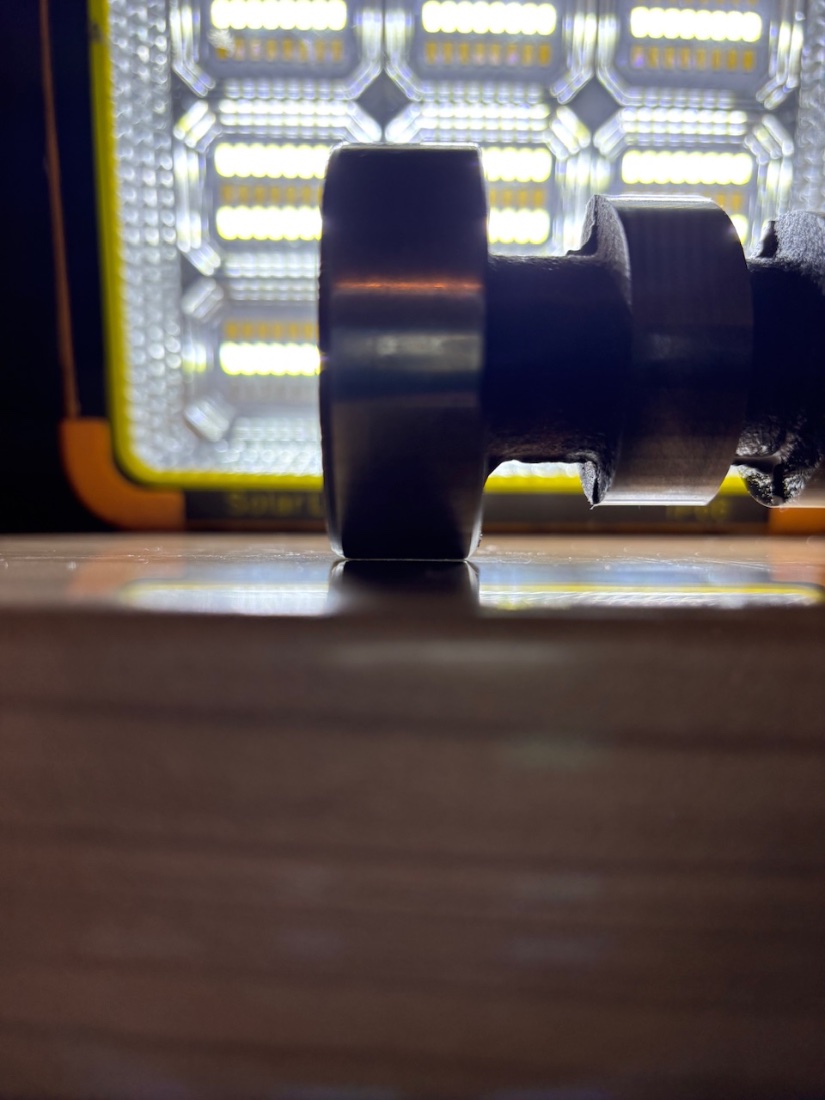

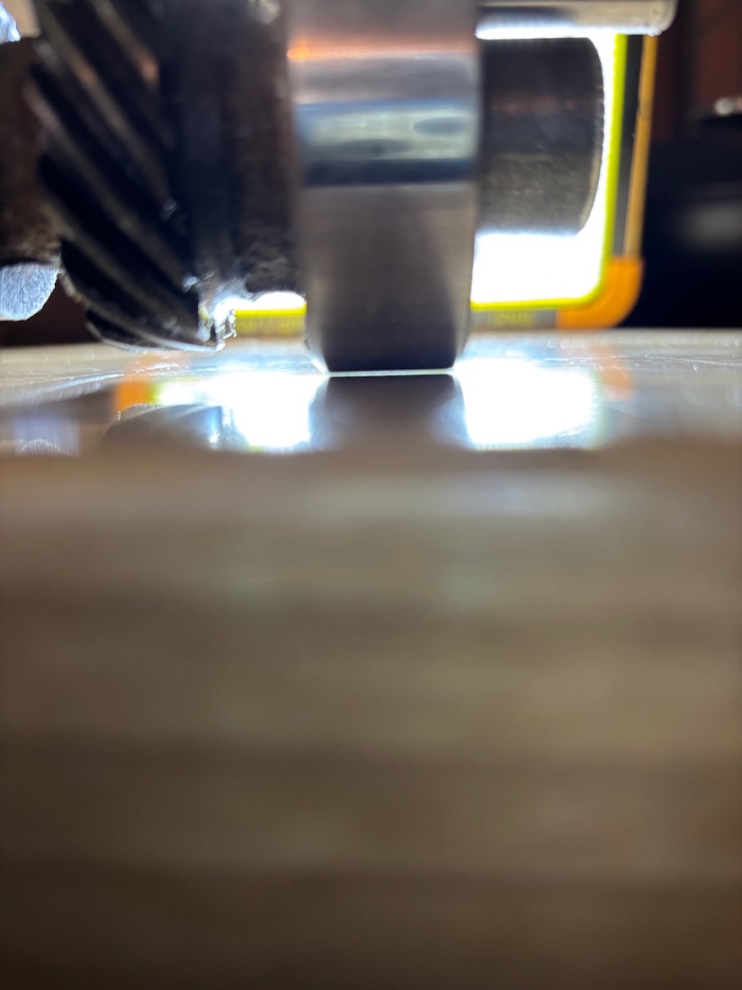

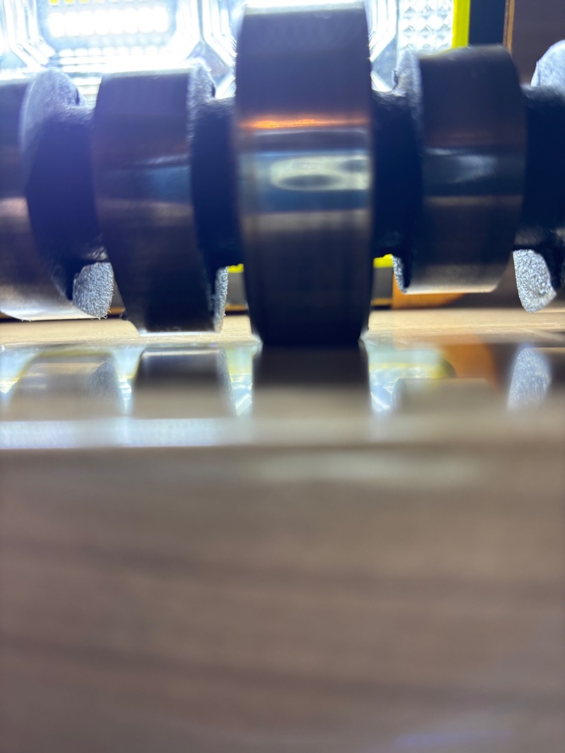

Re: Montagepaste und Probleme Einbau NW
Sooo
Hillbilly Methode besagt, dass die vorderste und hinterste Lagerstelle nicht i.O. ist
Also neue oder gute gebrauchte NW her. Dann brauch ich aber in jedem Fall wahrscheinlich auch neue Stößel, richtig? Meine jetzigen sind wirklich nicht schlecht von Tragbild her, aber ja auf die jetzige NW eingespielt

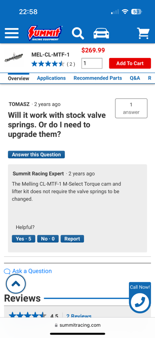

Sorry für den Spam, aber hab’s bei Summit auf der Seite in Erfahrung gebracht. Diese Nocke braucht außer den im Set enthaltenen Stößeln keinerlei Änderungen.
