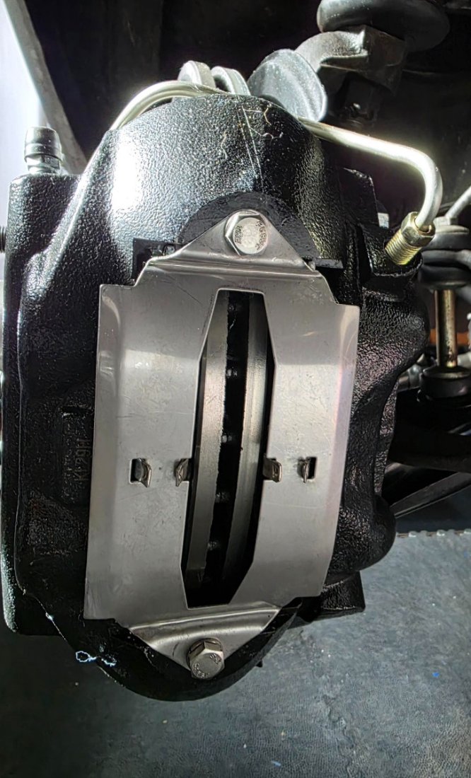

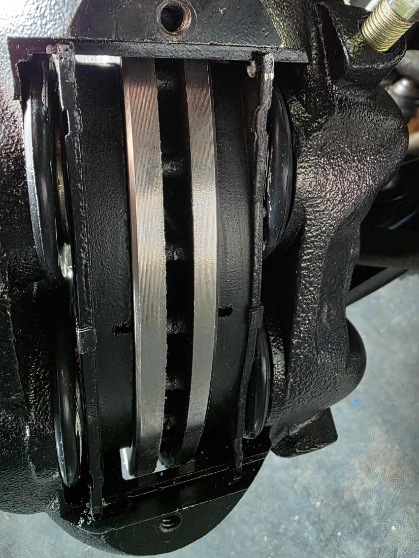

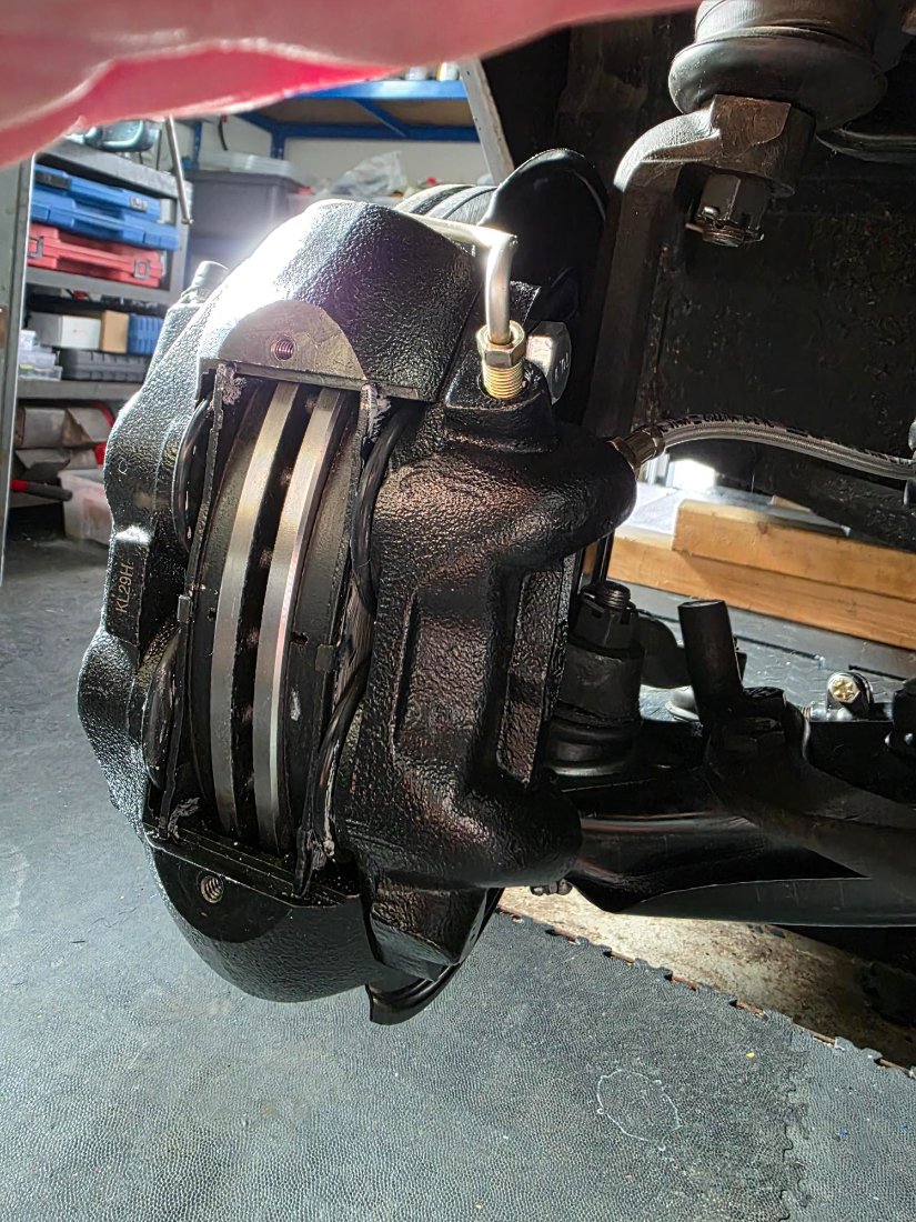

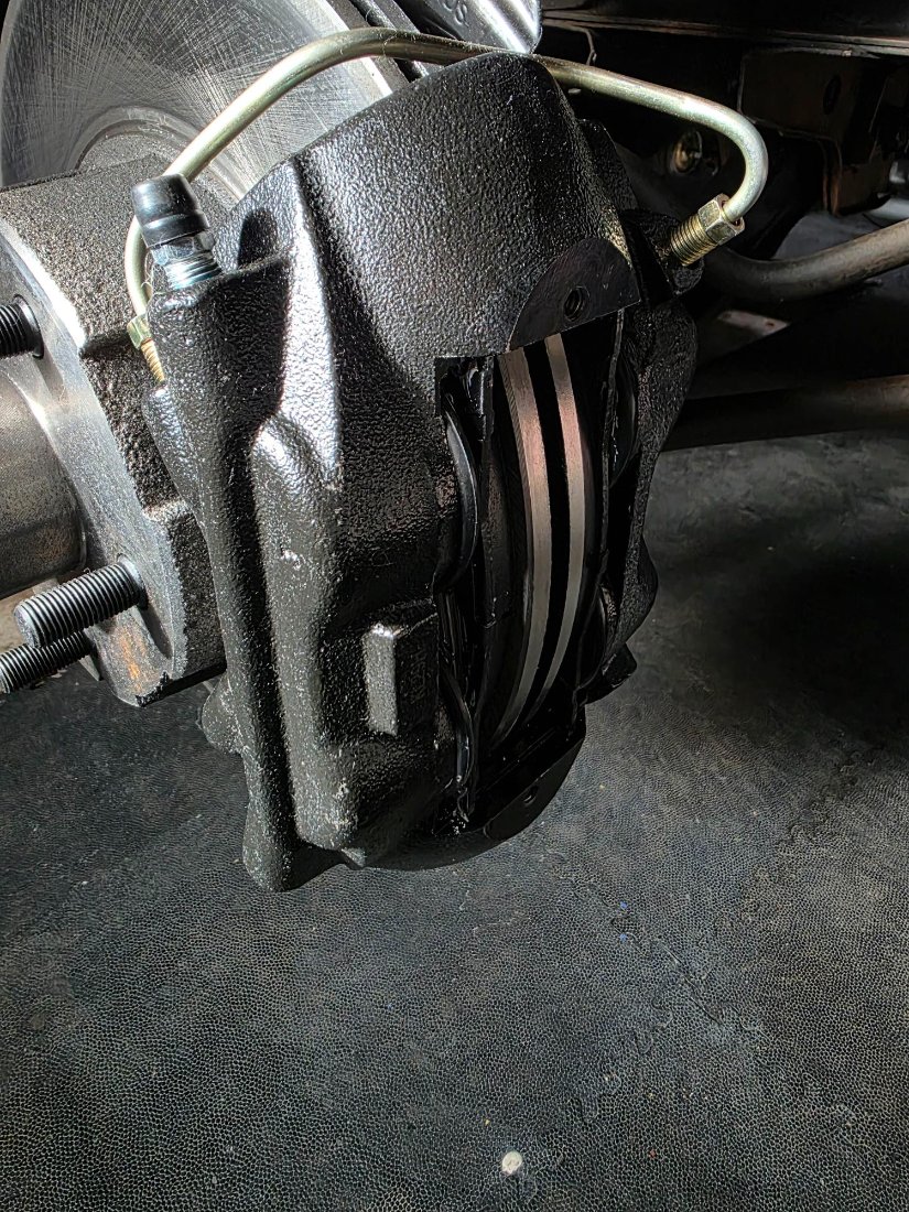

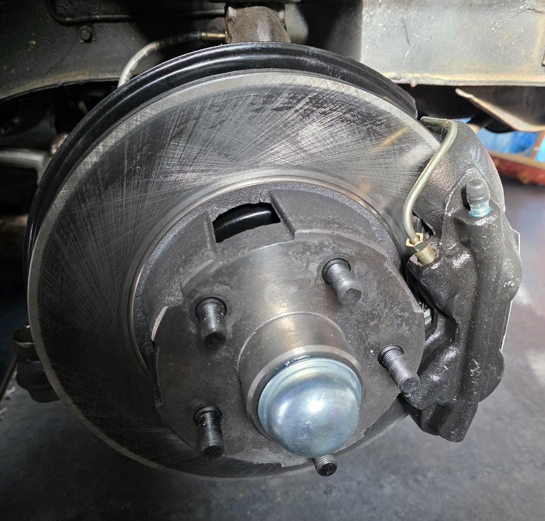

Hier ein paar Bilder von dem Bremssattel:
hatte bisher keine Zeit nach dem Fehler zu suchen.
Zu viel in der Welt unterwegs...
Hab mir aber von einem Bekannten einen neuen HBZ ausgeliehen und bau den mal ein, um diesen als Fehler ausschließen zu können.
- 20251019_144402.jpg (148.18 KiB) 1670 mal betrachtet
- 20251019_144353.jpg (223.76 KiB) 1670 mal betrachtet
- 20251019_144708.jpg (333 KiB) 1670 mal betrachtet
- 20251019_144609.jpg (226.38 KiB) 1670 mal betrachtet
- 20251019_144732.jpg (252.8 KiB) 1670 mal betrachtet

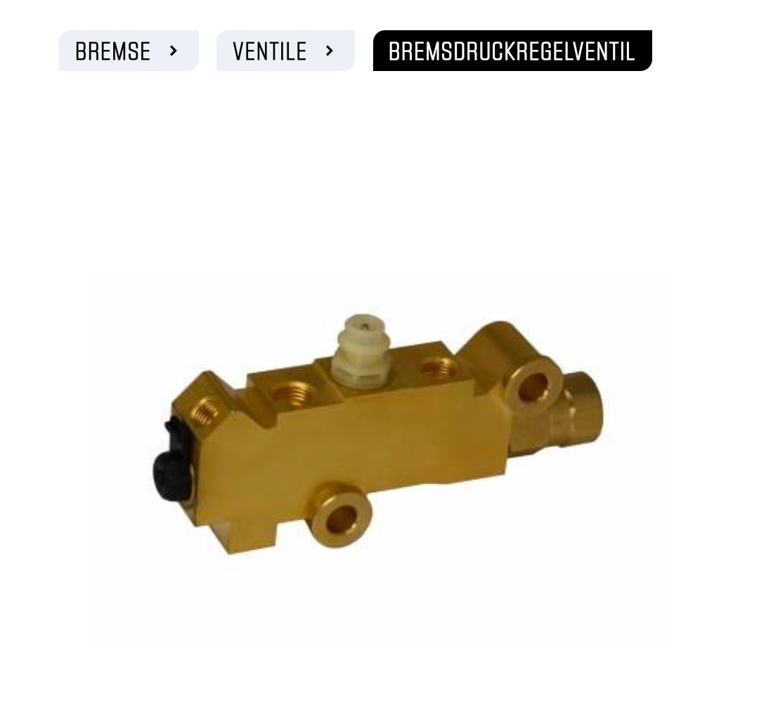

habe eine Frage bzgl dem Verteilerblock bzw einem Bremskraftreglventil.
Habe bei meiner Bremsanlage folgende Komponenten verbaut:
und bin durch einen Hinweis darauf aufmerksam gemacht worden, das ich keinen normalen Verteilerblock und Regelventil verbauen soll sondern diesen:
Was ist eure Meinung dazu?
Bin davon ausgegangen das man bei Scheibe/Trommel einen "normalen" Verteilerblock puls separates Regelventil verbaut.
Grüße Fred

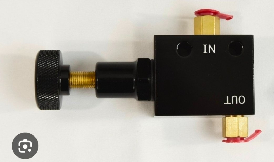

Re: Kein Bremsdruck bei laufenden Motor nach Umrüstung auf Scheibenbremsen.

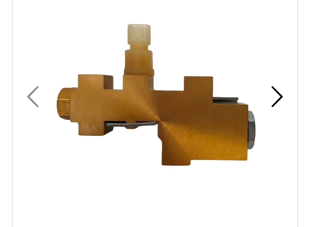

Hallo Fred,
nachdem ich meinen originalen BKR nicht mehr hinbekommen habe, habe ich mir einen Zubehörregler gekauft (siehe Bild). Mit diesem konnte ich sehr gut die Kraftverteilung einstellen.
Jürgen
Jürgen
