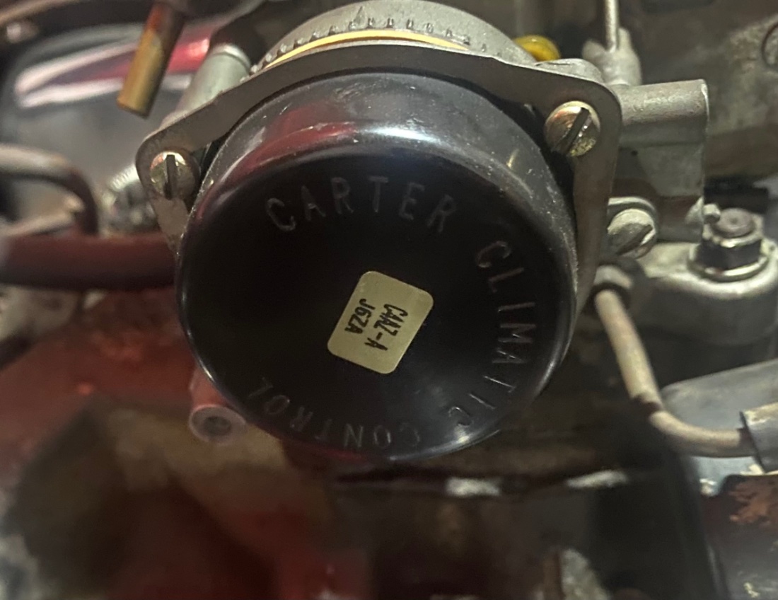

- Ist das die Dose, die du meinst?

Re: Kaltstart
Richtig, das ist die Chokedose.
Wenn das ein Bild von deiner ist, ist es noch eine originale mit Thermosteuerung über den Auspuffkrümmer auf der Beifahrerseite.
Im Krümmer ist dafür eine Art ,,Kamin" eingebaut. Dieser bekommt über ein kleines Metallrohr Luft vom Vergaser zugeführt.
Die Luft erwärmt sich im Kamin des Krümmers über die Wärme der Abgase und wird über ein zweites Metallröhrchen zur Chokedose geleitet.
In der Chokedose befindet sich eine Bimetallfeder, die auf Wärme reagiert und sich spannt. Durch die Spannung öffnet sich langsam die Chokeklappe oben am Vergaser, wodurch das Benzin/Sauerstoffgemisch stückweise magerer wird.
Schau mal, ob die Metallrohre zwischen Krümmer und Chokedose noch vorhanden sind, denn nur dann könnte der Choke überhaupt funktionieren.
In den meisten Krümmern rostet der Kamin über die Jahre durch, daher gelangt mit der heißen Luft auch jede Menge Ruß in die Chokedose, was diese zerstört oder verklebt.
Dann kann der Kaltstart natürlich nicht mehr so gut funktionieren.
Abgesehen davon scheint bei deinen Vergaser auch der Halter zu fehlen, in dem einer der Heitungsschläuche sitzen sollte, um die Chokedose bei kurzen Stopps auf Temperatur zu halten.
Hier mal ein paar Bilder aus meinem Archiv
Bei mir ist schon eine elektrische Chokedose verbaut, weil der Kamin im Krümmer zugerostet ist.
