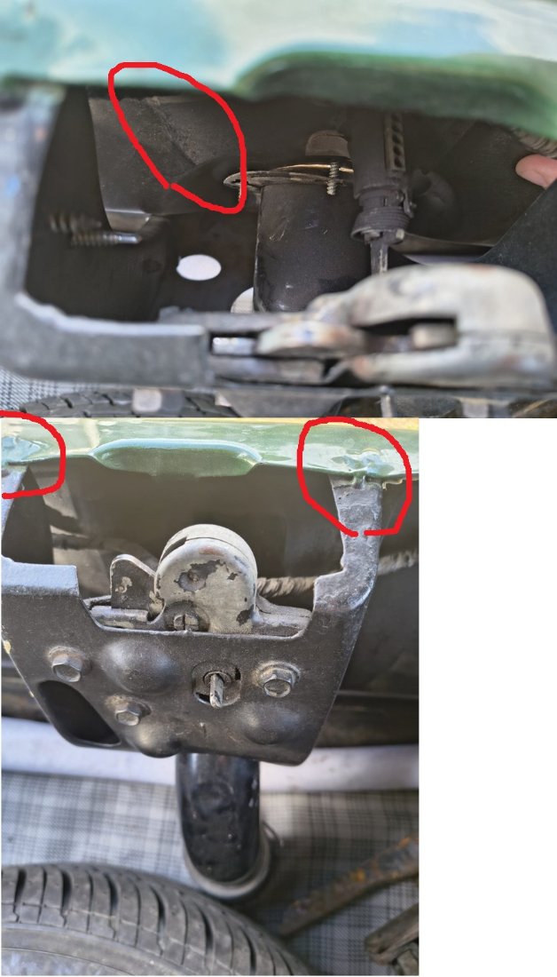

....ich würde erstmal alles demontierten und dann schauen was du zur "richtigen Montage" alles brauchst - evntl sogar noch einen neuen Tankstutzen um es auch sicher dicht zu bekommen da ja schon "sehr improvisiert wurde an der Stelle "!
Wenn du jetzt wild drauf los bestellst ohne zu wissen was kommt, zahlst am Ende drauf...
Beste Grüße Heiko

Warum willst Du so eine Kleinigkeit wie Schliesszylinderwechsel auf den Winter verschieben, wenn Du ohnehin da hinten rumbastelst?
Schliesszylinder wechseln dauert an der Stelle keine 5 Minuten, mit Kaffeepause!
Ich würde Dir vorschlagen, dass Du den Mustang mal von jemandem durchkucken lässt, der sich mit der Materie auskennt. Da lauern betimmt noch mehr Pfuschereien....

Wenn ich mir das ganze Heck so anschaue, befürchte ich fast die Montage war nicht anders möglich.
Das sieht nach den Bilder arg schief zusammengebruzzelt aus.

.. deshalb erst die Demontage und dann sieht er ob er den alten Stutzen mit samt neuer Dichtung überhaupt von aussen halbwegs in Richtung Tank bekommt oder ob das Heckblech das garnicht zulässtdas beide "Enden passen" und dicht sind !
Beste Grüße Heiko
