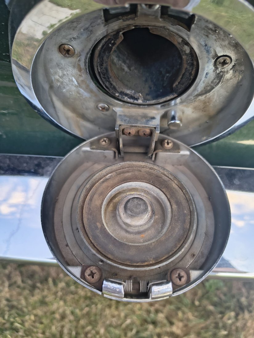

mein Tankdeckel schliesst nicht mehr ordentlich.
Kann man das Innenteil des Pop up Tankdeckels einzeln ersetzen? In den bekannten shops habe ich dazu keine Ersatzteile gefunden.
Und kann mir jemand sagen ob hier etwas fehlt? Entweder liegt es nur an der Dichtung aber der Federverschluss liegt nicht ordentlich an und der Tankdeckel popt somit auch nicht auf beim Öffnen.
- WhatsApp Image 2026-07-07 at 06.12.54.jpeg (156.55 KiB) 911 mal betrachtet
Gruss Christoph

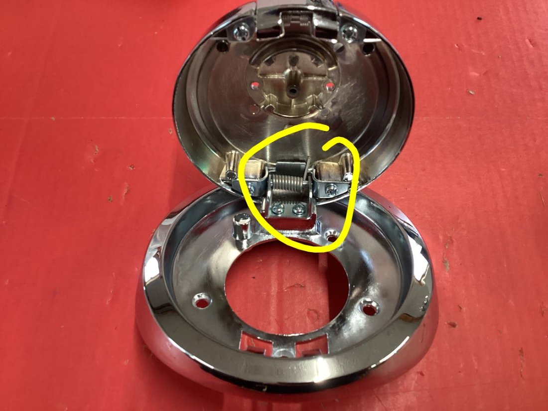

Dir fehlt schonmal die Scharnierfeder.

Was bedeutet schließt nicht richtig? Ist er undicht?
Das Dichtungsgummi wird zusammengedrückt (und dichtet so ab) und die "Nasen" des Tankdeckels werden von der Feder in dem Rahmen gehalten. Das Gummi liegt wie schon beschrieben normalerweise auf dem Füllrohr auf - sonst kann es nicht richtig abdichten.

Die da!TBHH hat geschrieben: ↑Di 7. Jul 2026, 11:48 ????
Welche Scharnierfeder?
Fehlen tut da nix...
Aber der Tankschnorchel sitzt ziemlich tief.
Wahrscheinlich falsch eingebaut, der gehört VON AUSSEN durch das Heckblech gesteckt, und dann der Deckel darauf verschraubt.
Und das Innenleben des Deckels kann man nicht tauschen.
Aber: Man kann das Innenleben des Deckels entfernen und einen abschliessbaren kleinen Tankdeckel auf den Schnorchel schrauben!
Nur dafür muss der Schnorchel richtig eingebaut sein...
Theo
Ich hab' noch nie 'n Pop Off ohne gesehen!

Hmmm- Reprodeckel!
Ich hab noch keinen ORIGINALEN Deckel mit der Feder gesehen!
Theo

Wäre natürlich auch hilfreich, zu sagen was mit "schliesst nicht mehr ordentlich" gemeint ist! Ist der Deckel klapperig, läuft Sprit aus beim Beschleunigen?
- Mach1 69
- Beiträge: 1034
+ "2 Spritsparer"
Re: Pop Up Tankdeckel
Der original Pop Off Deckel ist denk ich ohne Feder da er die Vorspannung durch die Dichtung bekommt und somit auch nicht klappert und sauber schließt wenn der Einfüllstutzen richtig montiert und die Dichtung sich nicht gesetzt hat am Deckel - popt somit durch die Vorspannung...
Beim Repro teils mit Drehverschluss am Stutzen, somit muss die Vorspannung woanders herkommen - hier dann mit Feder am Scharnier gelöst und er popt über die Feder auf beim entriegeln und klappert nicht beim schließen...
Der Schließriegel am Korpus braucht etwas Vorspannung des Deckels nach außen damit er spielfrei ist nach dem verriegeln !
Nur meine Theorie, da ich auch damals vom "defekten Original" auf Repro gewechselt hatte und ein sauberes verriegeln herstellen musste durch leichtes vorspannen des Deckels !
Beste Grüße Heiko

vielen Dank für die vielen Rückmeldungen.
Bei vollem Tank kommt etwas Benzin raus und es riecht auch deutlich nach Benzin.
Die Herleitung vun Heiko ist schlüssig.
Bei mir ist der Tankanschluss von innen angebracht. Ich werde das am Wochenende umbauen und dann sollte der Deckel wieder ordentlich anliegen und schliessen.
Beste Grüsse
Christoph
Beste Grüsse
Christoph
