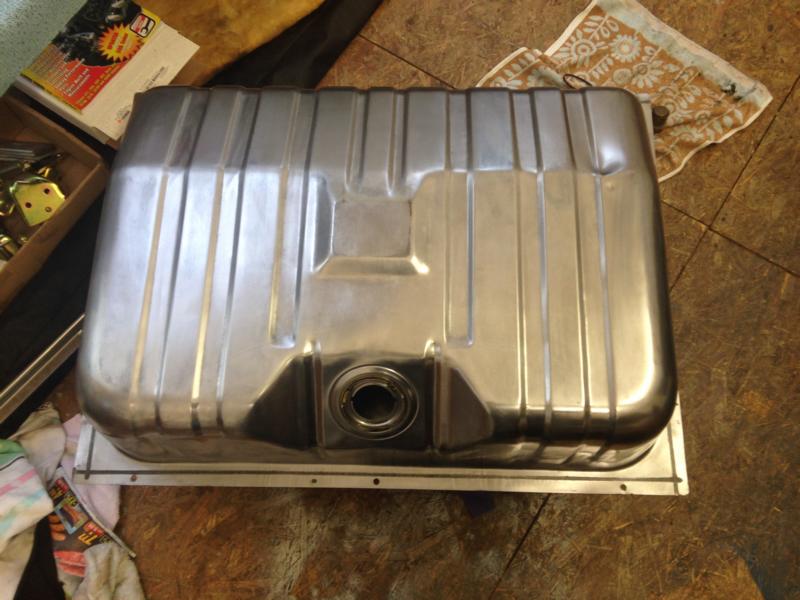

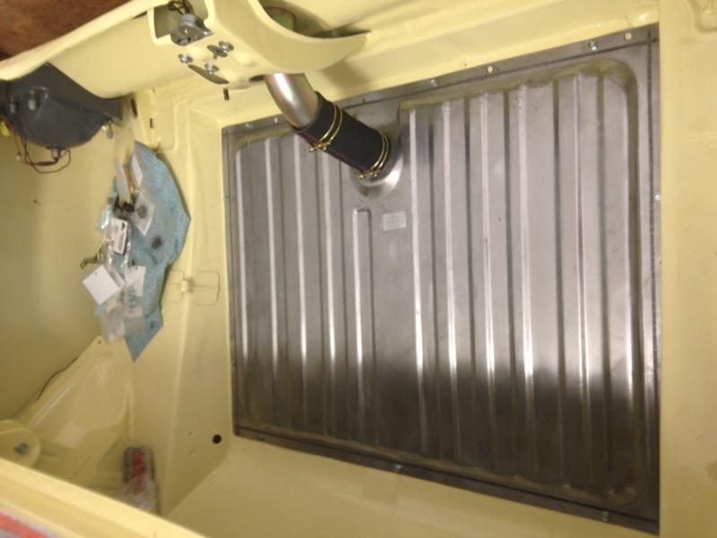

Tank habe ich auch von Farbe befreit (was fürne kackarbeit
) und eingebaut.
Schläuche sind auch alle dran
- IMG_4554.JPG (54.82 KiB) 2719 mal betrachtet
- IMG_4553.JPG (80.64 KiB) 2719 mal betrachtet

...wenn es noch möglich ist, würde ich den Tank mit einer Ablassschraube versehen
...ist beim Wechseln des Gebers dann nicht sone Schweinerei
Gruß Günter

Blöde frage, aber warum Tank blank ? (Optisch Klasse keine Frage)Badekappe hat geschrieben:Tank habe ich auch von Farbe befreit (was fürne kackarbeit) und eingebaut.

Hatte ich erst vor, aber dann wieder verworfen. Wenn der Tank raus muss, fahre ich ihn leer
@Björn
Der Tank ist aus Edelstahl. Habe ihn nur sauber gemacht weil blauer Sprühnebel drauf war.
