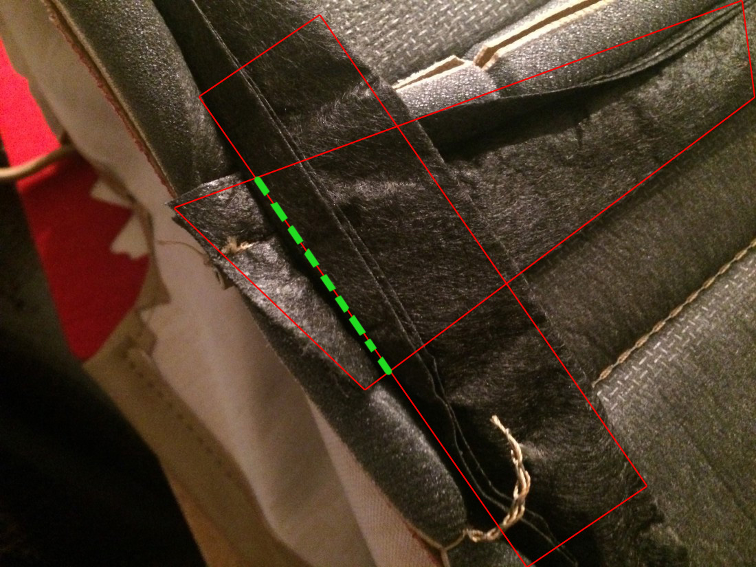

So hier mal die Kanäle eingezeichnet und da wo sie überaneinader genäht sind. Ich schätze mal, dass ich die im Überschneidenden Bereich jeweils einschneiden muss.

Re: Sitze beziehen
Weis nicht mehr genau ob die Überlappung bei mir so aussah. Grundsätzlich an einer Stelle einschneiden und einmal herum schieben.
Die Von die Grün gekennzeichnete Stelle nicht einschneiden, dürfte die aussennaht sein
Sind die Kanäle so genäht, das wenn du links unten anfängst zu schieben, den Draht bis nach rechts unten durchschieben könntest? (U-Form)
Ist der Kanal im unteren Teil, mit Links und Rechtsunten vernäht?
Wahrscheinlich sind jetzt alle verwirrt die das lesen

Hab jetzt hinter der Lasche eingeschnitten und hab drei einzelne Drähte eingeschoben. Die Kanäle sind länger also kann man kein U einfädeln. Quasi ein H
