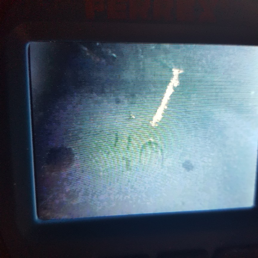

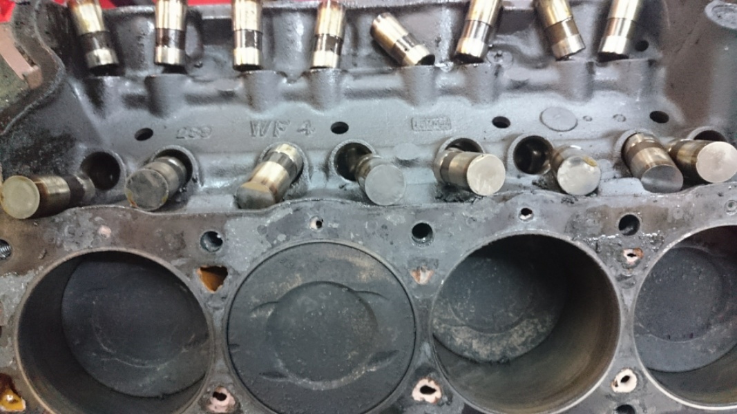

Hallo Ihr Mustangfreunde, ich klinke mich mal hier ein weil ich keinen neuen Fred anfangen will.
Ich hatte heute mal Lust was zu probieren und bin auf ein, zwei Dinge gestoßen die ich nicht deuten kann.
Ich hab ( weils so einfach ist) Zylinder 7 mal edoskopiert und die Kompression gemessen.
Dabei habe ich gesehen das der Hohnschliff gut zu sein scheint, aber auch leide viele mini Rostansätze. Dann habe ich mir die Kolben meines C- code angesehen, da ist eine 40 drauf. Ist das das Übermaß?
Außerdem haben die Kolben 2 Ausbuchtungen für die Ventile. Idt das normal bei C- code?
Dann hab ich unprofessionell die Kompression bei kaltem Motor mit 7 eingebauten Zündkerzen, und geschlossener Drosselklappe gemessen und bei 10 bar konnte ich dem Druck nicht mehr dagegenhalten und der Motor hat neben das Messgerät geblasen. Ist das nicht zu viel für ein C-code?
Da ich keine Ahnung vom Motorinneren habe und was da mal wann von wem verbaut wurde fände ich es nicht uninteressant mehr darüber zu erfahren.
Vielleicht kann mir ja einer von euch weiterhelfen.
Dank im Voraus und allen ein besinnliche Weihnachtszeit.
Marc
Knalpot
Beiträge: 906
BMW 435d xDrive Grand Coupe
Re: Frage an die Motorexperten
Beitrag von Knalpot »
Hier mal ein Bild der 40.
Gruss Marc
Beiträge: 3557
C-Code Pistons
C-Code
C-Code
A+K-Code Piston
A+K-Code Piston
A+K-Code Piston
0.40 ist Übermaß.
68GT500
Beiträge: 9726
Fuhrpark: - 64 Falcon Sprint
Beitrag von 68GT500 »
Braunschweiger hat geschrieben:...
0.40 ist Übermaß.
0.40 ist Wasserkanal :!:
0.040 ist Übermaß ;) ;)

Knalpot
Beiträge: 906
Danke Harald,
dann habe ich also 40er Übermaßkolben eines A oder K Code in meinem C Code. Hab nochmal in Zylibder 2 geschaut eine Mulde ist da nicht.
Dann passen auch 10 bis 11 bar Kompression denke ich.
Danke.
mr. snyder
Beitrag von mr. snyder »
Aber macht man die kompressionsmessung nicht mit wot oder spielt das keine Rolle?
