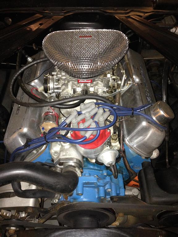

Hier mal ergänend ein Foto von meinem Motor

Das Fliegenauge sollte aber sofort in die Tonne und ein vernünftiger Lufi drauf. Und ob der durch den Edelschrottvergaser wirklich mehr Leistung hat bleibt abzuwarten.
Re: Frage an die Motorexperten
Ja, danke noch mal für den Hinweis. Der austausch Luftfilter liegt schon hier, muss nur noch drauf gesetzt werden.

Nach dem Luftfilter tausch kan auch die Kurbelgehäuse Entlüftung wieder angeschlossen werden so wie das PCV ventil wieder belebt werden,
Der Vergaser hat einen Prima Namen den alle Kennen aber können tut der Vergaser nix.
Ob die 351er Köpfe verbaut sind würde ich nicht der Verkaufsbeschreibung entnehmen, die ist warscheinlich eher Hören sagen wie fakten berichten.

...und wenn du schon dabei bist, kannst du auch gleich noch die Zündspule von der Spinne nehmen und dorthin versetzen, wo sie nicht unbedingt der Stauhitze ausgesetzt ist
