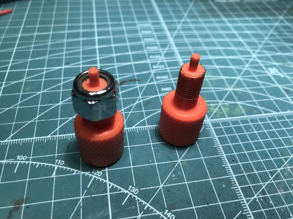

f100 hat geschrieben:habe ein paar Combination-and-Prop-Proportioning-Valve-bleed-Bleeder-Tool-PV2-PV4 noch über € 8.- plus porto
diese
https://www.ebay.de/itm/Combination-and ... 0584863504
Peter
Hi Peter,
wenn dein Tool ein 3/8"-24 UNF Gewinde hat, dann würd ich es gerne nehmen!
Leider kann ich das deinem Link nicht in der Beschreibung entnehmen.
LG Achim

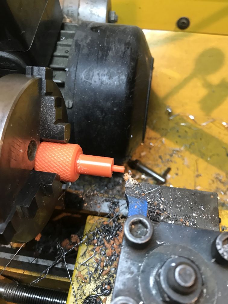

Re: Sammelbestellung - Brake Distribution Bleed Tool
Beitrag von f100 »
Hallo
schlechte nachricht ist 7/16, gute nachricht lässt sich drehen schneid die morgen hoffentlich dein 3/8 drauf :D

f100
Beiträge: 265
Registriert: Di 27. Sep 2016, 20:48
Fuhrpark: Husqvarna Schaf 2WD
Stihl Fichtenmoped
31,32,50,55,66 Ford
31 Studebaker
47 Olds
70 Bird
Beitrag von f100 »
fertig :D
