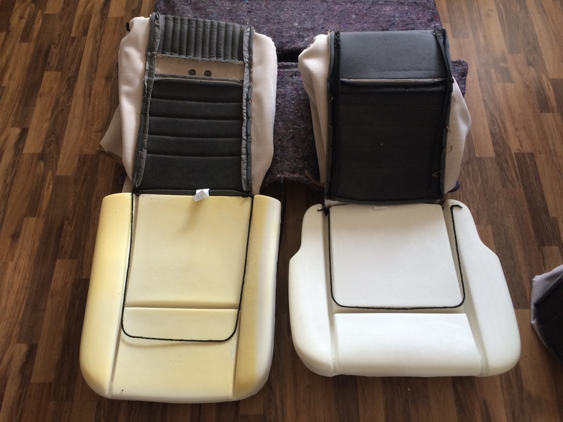

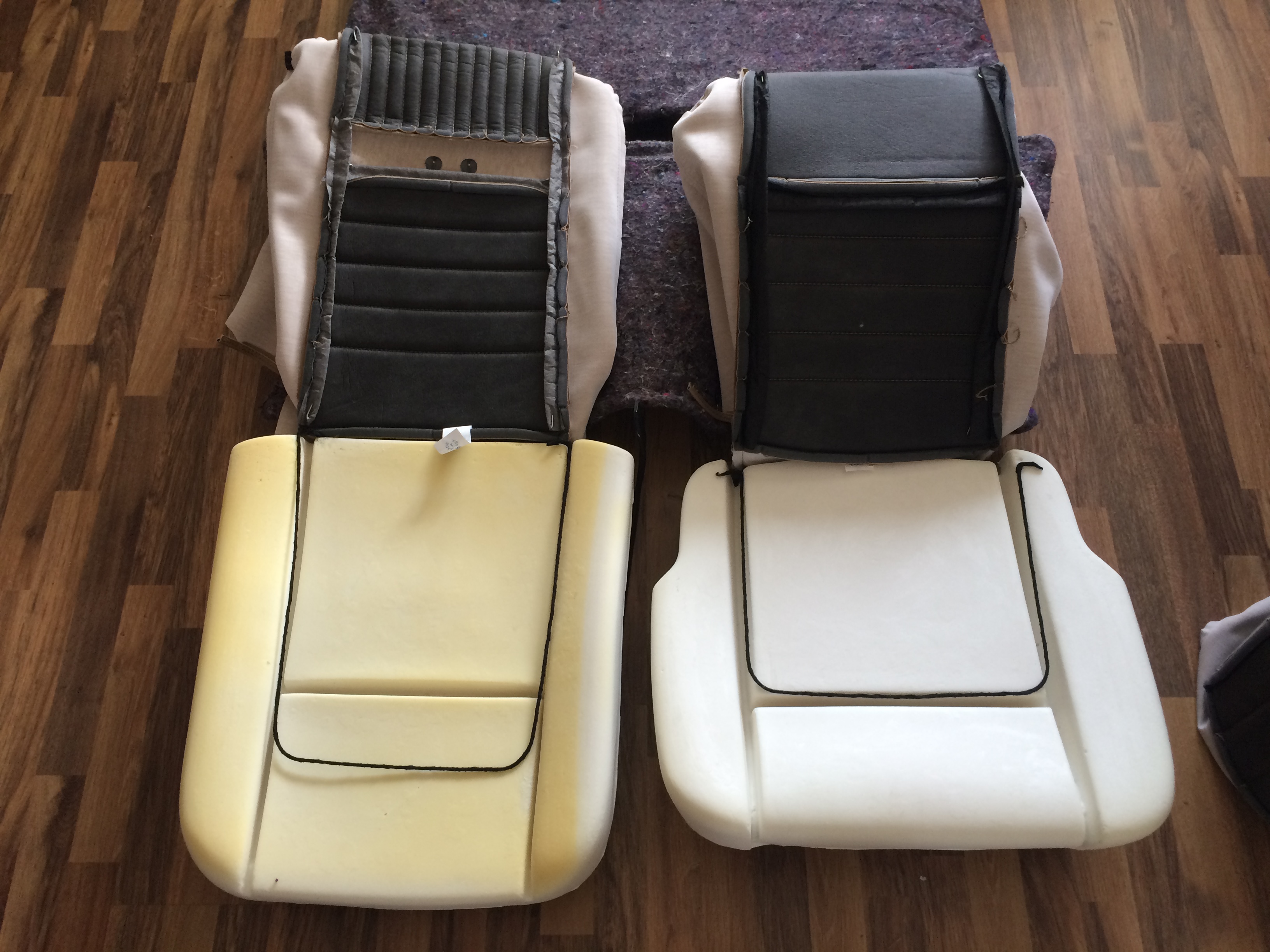

@ Felix genau: ich habe vorher ein Loch gemacht mit einem kleinen Kreuzschlitzschraubendreher. Für eine Vorfixierung um den Bezug erstmal überhaupt in die richtige Richtung zu bekommen für mich optimal. Die Klammern kann man dann immer noch verwenden wenn man die richtige Position hat. Ggf. die Kabelbinder wieder deinstallieren wenn man das nicht mag.
@ Chris auf der Sitzauflage sind ein paar Fältchen geblieben, so sehr ich auch noch seitwärts gezogen habe... Ich persönlich habe das nicht komplett raus bekommen.
Okay, es ist mein erster Self-Made Sitz... dafür bin ich zufrieden, und ich habe jetzt zwei gleiche Sitze vorne
Nicht einen Deluxe und einen Standard
Viele Grüße, Tobi

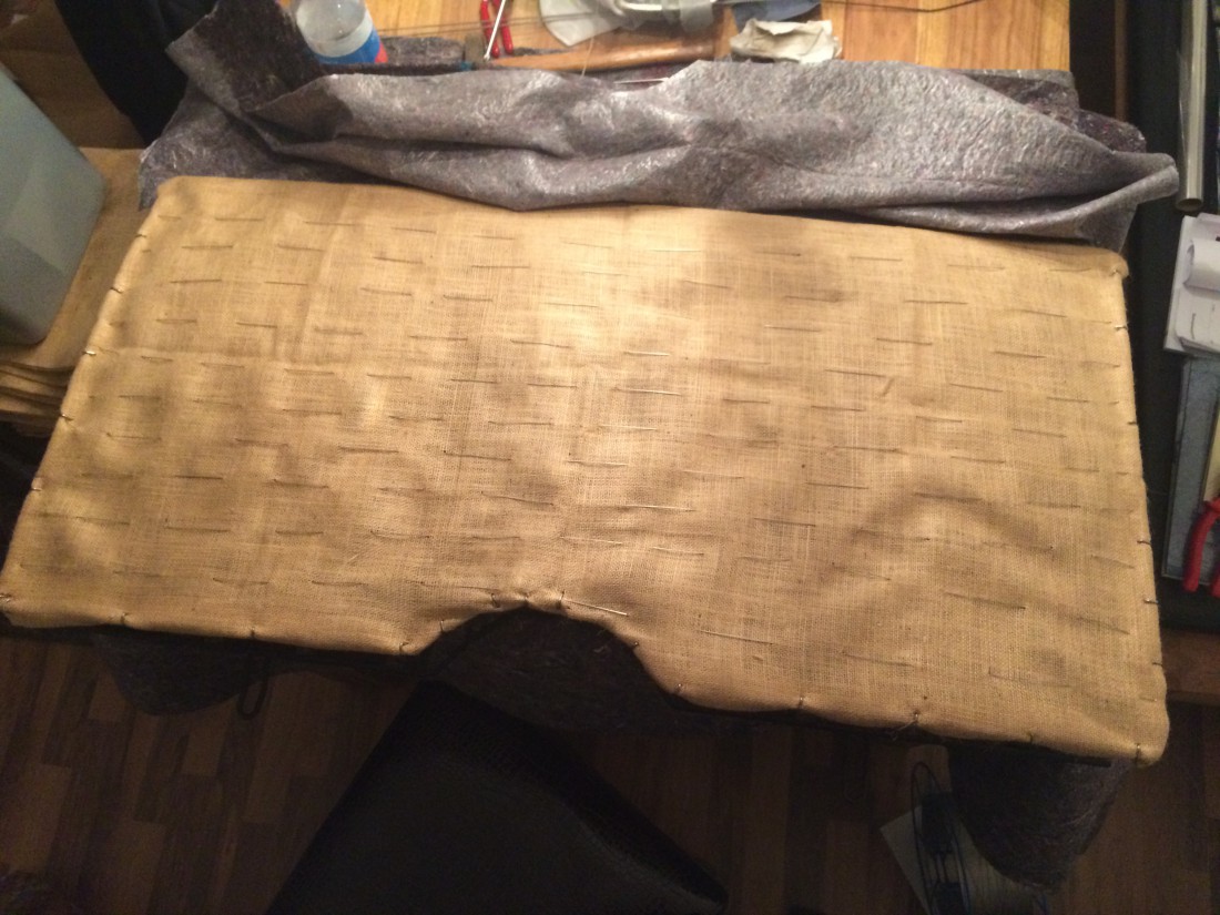

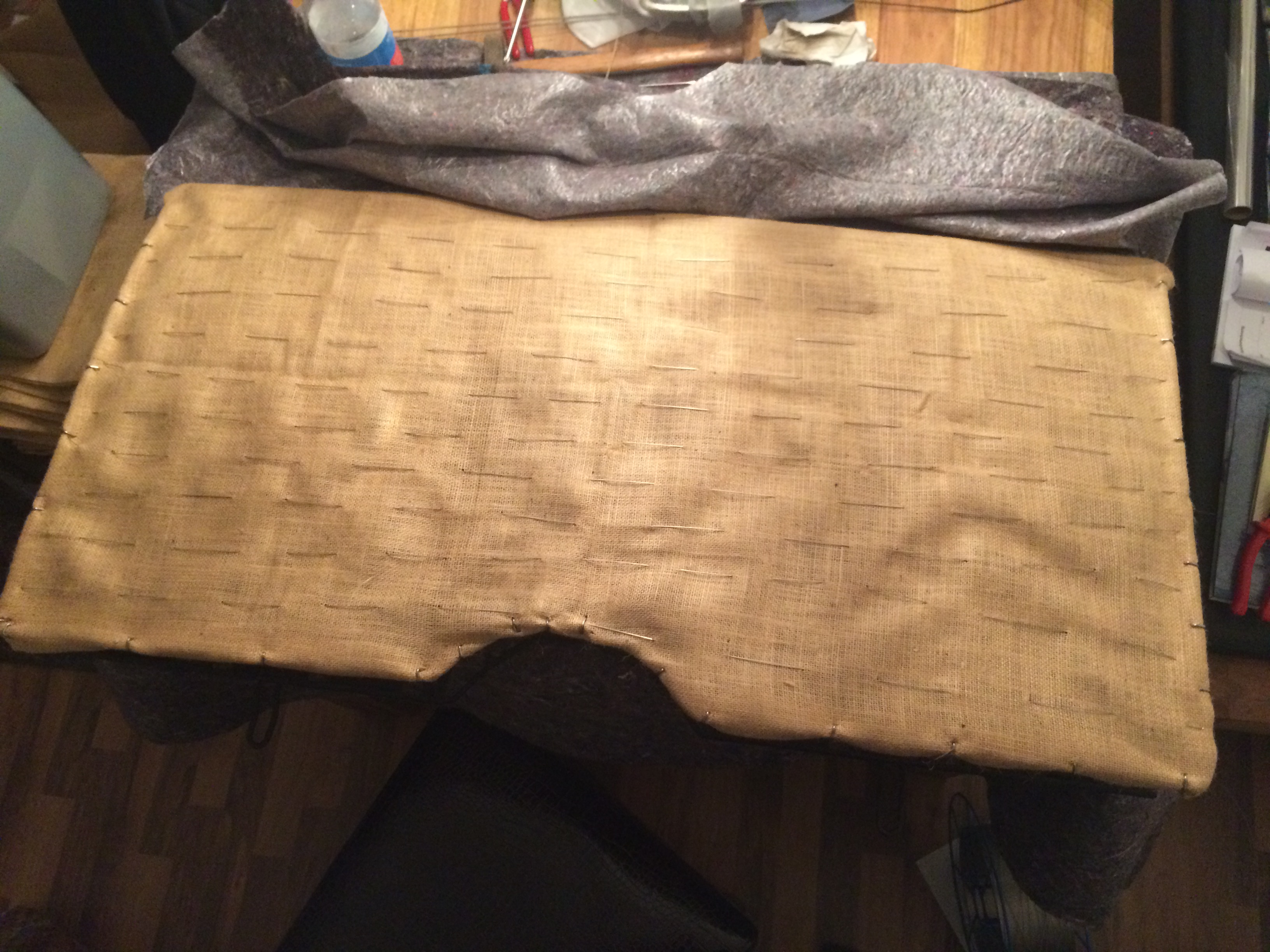

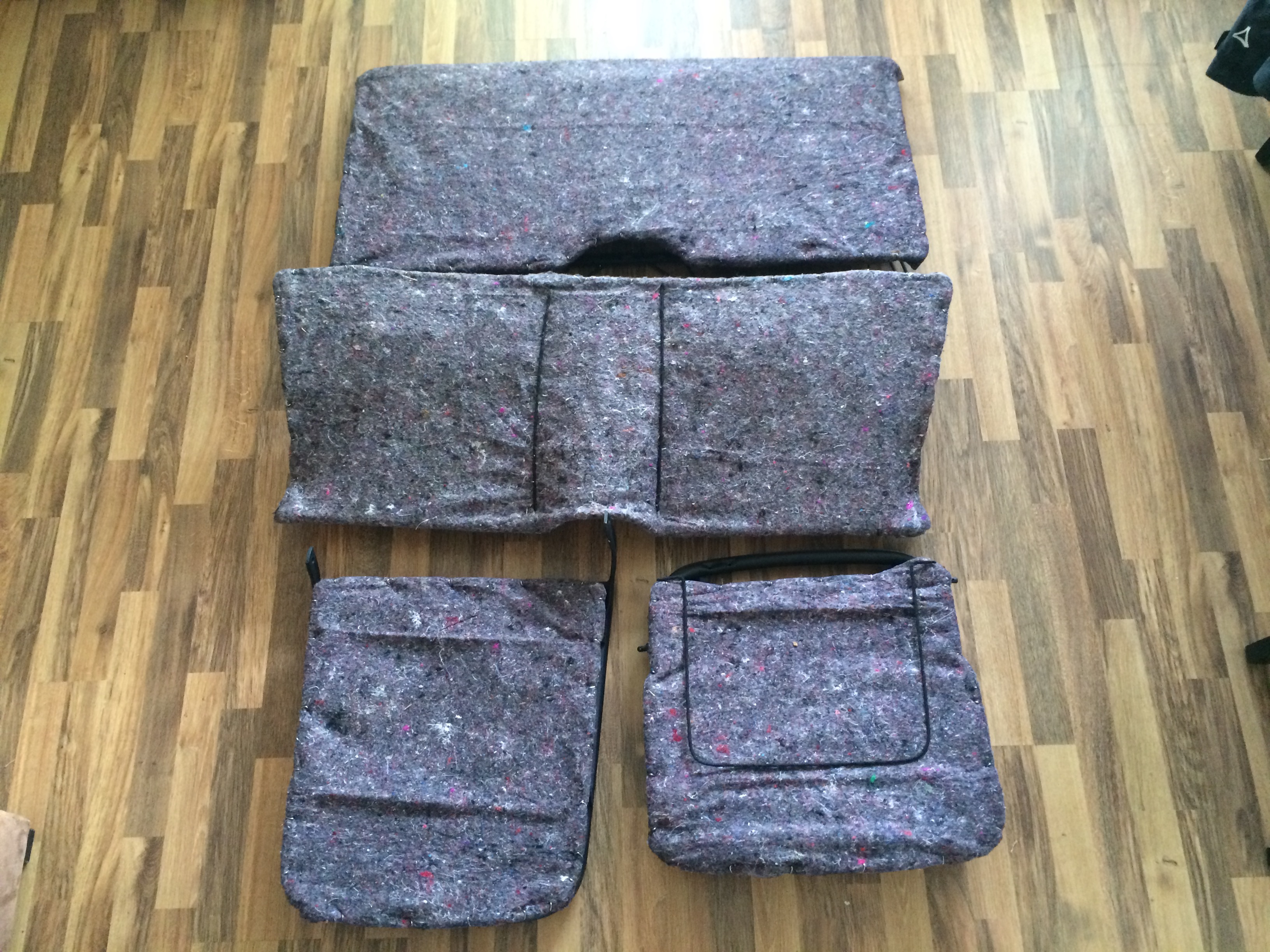

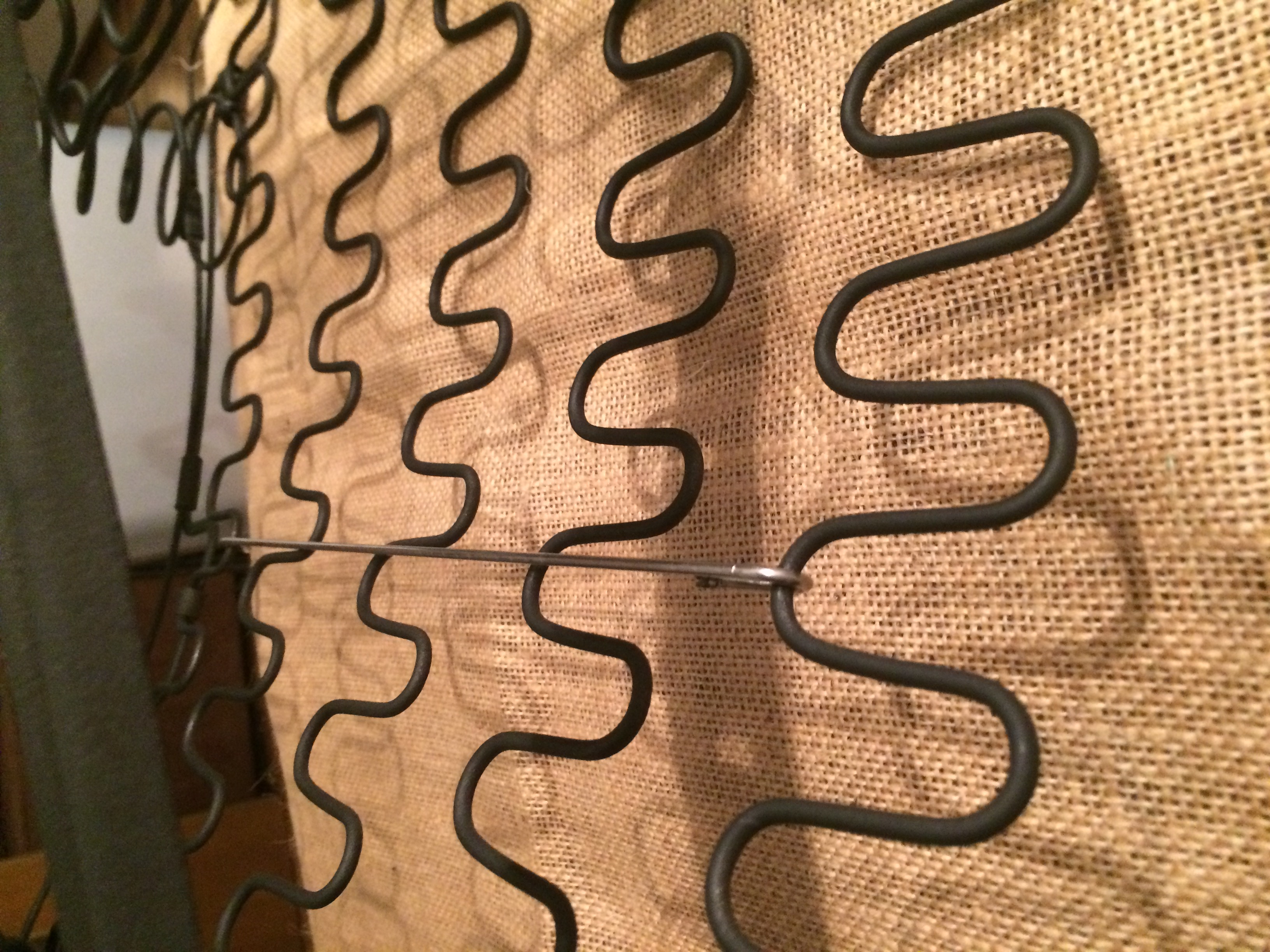

So hier mal der aktuelle Stand. Ich muss jetzt nur noch den Baumwollvlies finden. Oder habt ihr Schaumstoff genommen? Wegen dem Ponybezügen muss ich denke ich auch die Drähte verändern?
Habe erst die Jute aufgezogen und dann noch Malervlies drüber. An den Kanten doppelt damit der Schaumstoff später nicht reißt. Außerdem mit Schweißdraht die Jute vorher verstärkt und auch die Federn von unten versteift.

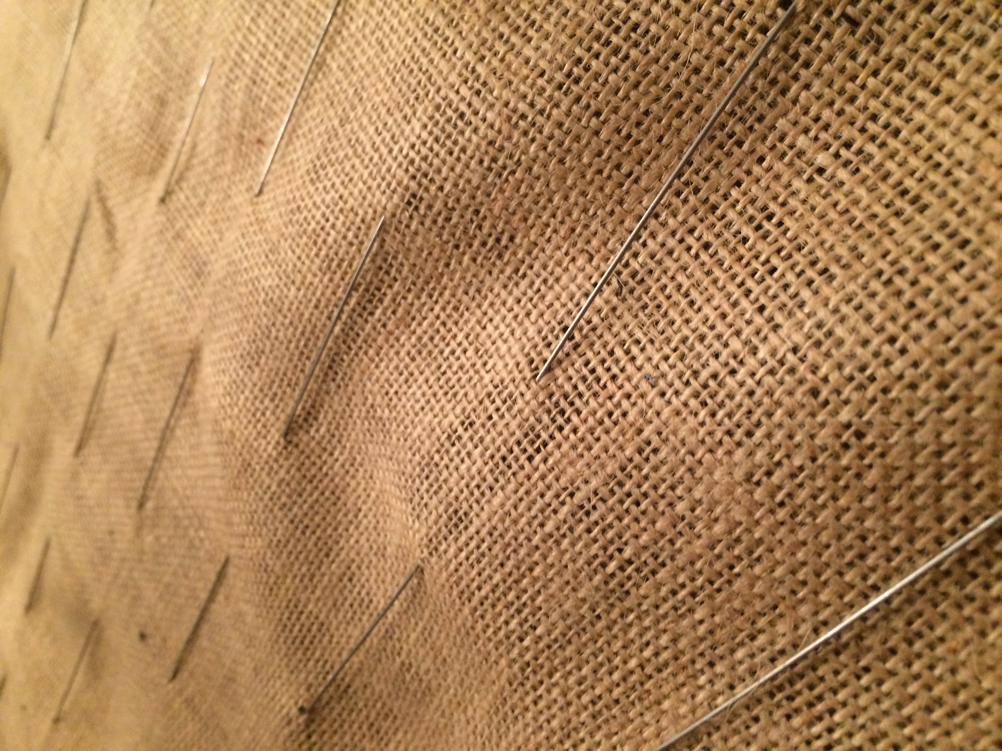

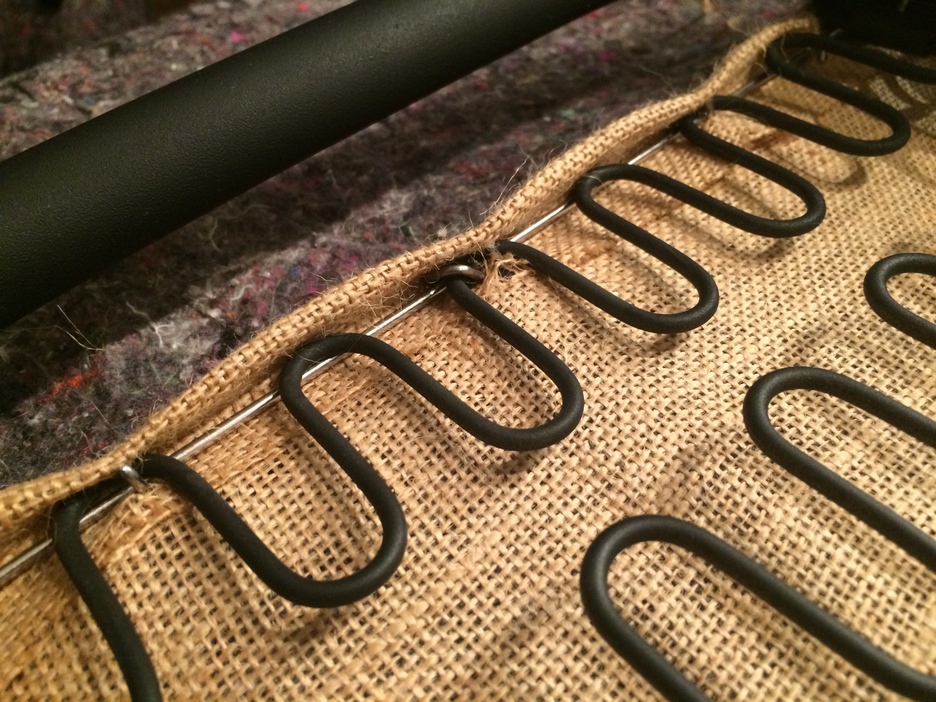

Rückbank mit Jute bezogen, zurecht geschnitten und gehogringt

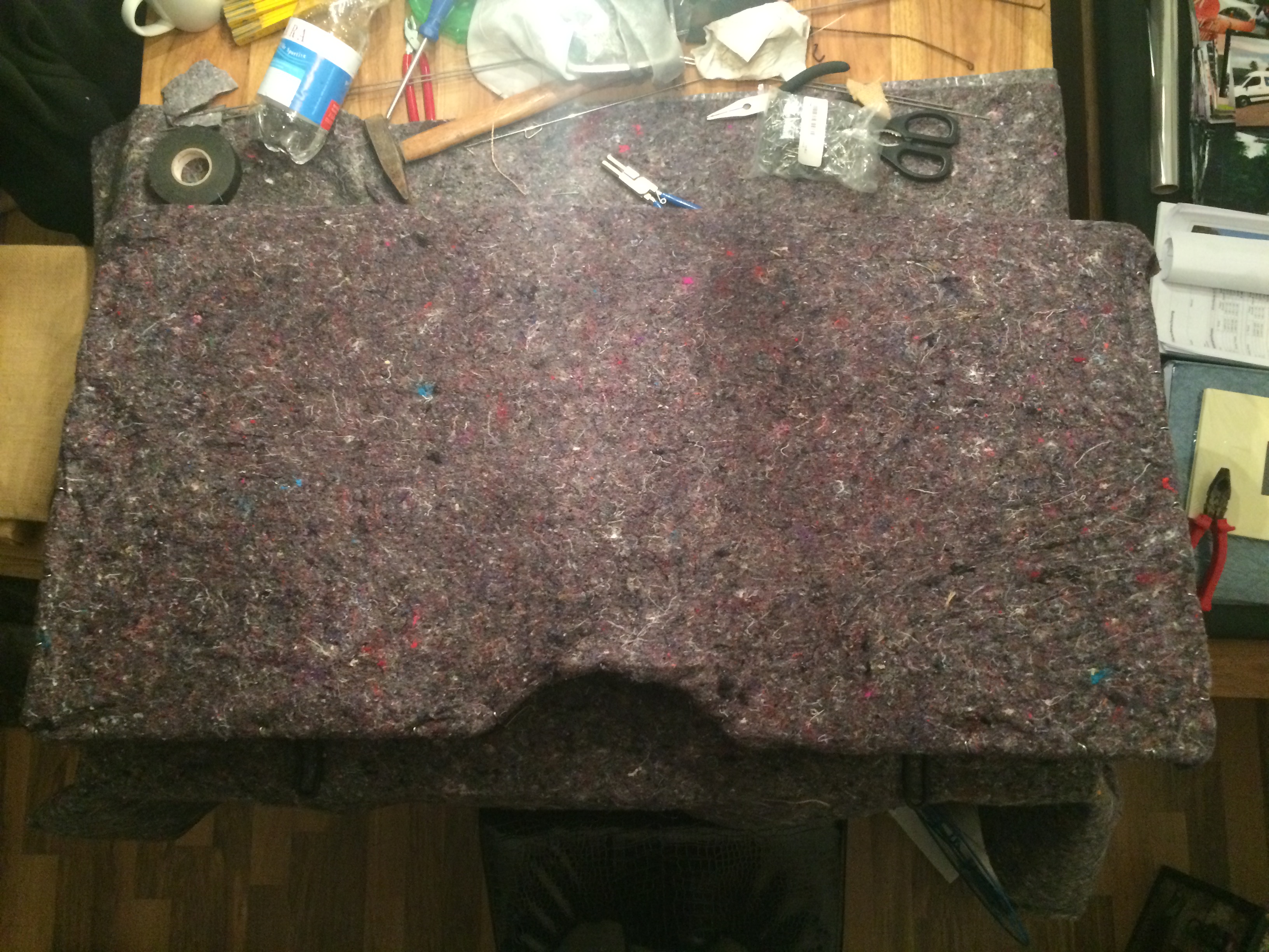

Ränder mit Flies überzogen
Dieses Baumwollflies habe ich mir von National geholt. Ist wie das Original.

Beim Rückenteil ist die Anwendung vom Prinzip genau so. Dachte erst ich könnte das Baumwollflies einfach um das Gestell rumliegen, aber das funktioniert natürlich nicht, da dann nicht mehr genug Platz für den Überzug ist. Also in Größe der Oberfläche der Rückbank zurechtschneiden und die ganzen Reste (da bleibt einiges übrig), nach dem befestigen mit den Hogrings satt unter die Federung in alle Ecken stopfen, so dass sich von außen alles schön prall anfühlt und nicht eingedrückt werden kann.
Raumtemperatur hat bei mir allerdings nicht ausgereicht (etwa 21Grad). Musste die Kanten großflächig mit einem normalen Föhn geschmeidig machen (Mal so auf 38Grad geschätzt), um sie Vorsichtig aber mit ordentlich schmackes rüber zu ziehen und zu befestigen. Echt anstrengend und wenn man wie ich sehr ungeduldig ist, genau die richtige Aufgabe
Hab die Schaumstoffpolster vor Wut nämlich nicht nur einmal geboxt

Schaut doch gut aus. Ich muss nur noch eine Rückenlehne machen dann bin ich fertig. Habe auch mit einem Fön nachgeholfen. An einer Stelle ist mir leider sogar die Naht aufgegangen. Ich habe bei mir ja als Füllung Schaumstoff genommen aber ich denke der vlies ist besser. Ob es unbedingt von npd sein muss weiß ich nicht aber es gibt sowas bei eBay. Einfach mal nach baumwollvlies suchen. Miko hast du vielleicht noch die Reste über? Kannst mal messen wie dick das Zeug ist? Würde dir auch die Reste abnehmen.
