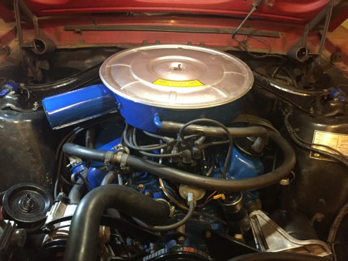

Genau! Der Marco war bei mir!
Er hat seine Geräte angeschlossen und dann haben wir den Motor gestartet.
Was soll ich sagen?! Er läuft! :D
Es hat am Anfang hier und da mal geraucht (Fette und Öle am Block) aber nach kurzer Zeit war alles wieder in Ordnung.
Nachdem Marco die Feineinstellungen an der Zündung und Vergaser vorgenommen hat habe ich sogar probiert einen Edding Stift (wie Michael) auf den Luftfilterkasten senkrecht zu stellen, und ja er steht :D Der Motor läuft relativ rund und (bis jetzt) ohne Sörgeräusche.
Auch das Getriebe haben wir getestet, soweit es auf den Böcken geht.
Hier mal ein Bild vom Motor

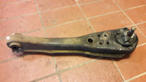

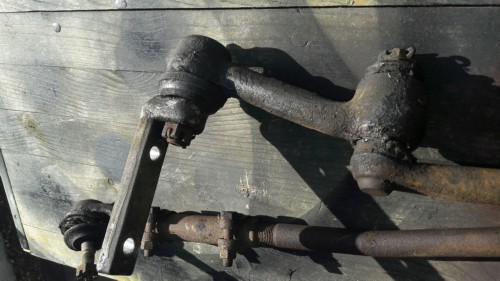

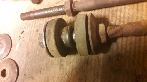

Nachdem der große Brocken "Motor" erledigt war, habe ich die vordere Radaufhängung und das Lenkgestänge demontiert.
Folgende Teile sind wurden gegen Neue ersetzt:
- Untere Querlenker (MOOG)
- Unlenkarm (MOOG)
- Spurstangenköpfe (innen & außen) + Hülse (MOOG)
- Schubstangengummis
- Stabigummis
- Koppelstangen
Stabi und Schubstangen wurden gestrahlt und lackiert
Zuletzt geändert von mannemer am Mi 26. Apr 2017, 17:03, insgesamt 1-mal geändert.

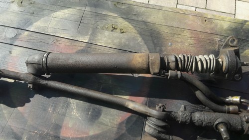

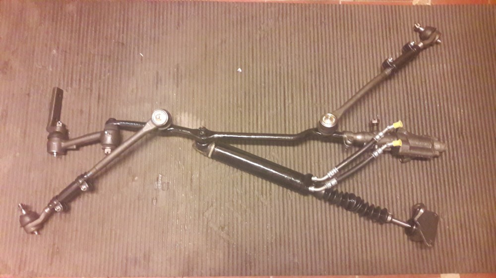

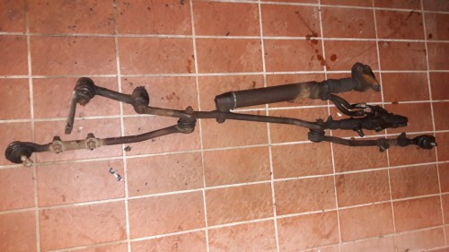

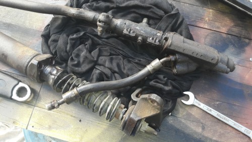

Den Servozylinder un das Steuerventil habe ich nicht zerlegt. Nur äußerlich gereinigt und lackiert. Der Servozylinder hat noch eine neue Staubmanschette bekommen.
So sah das Lenkgestänge vor dem Einbau aus.
