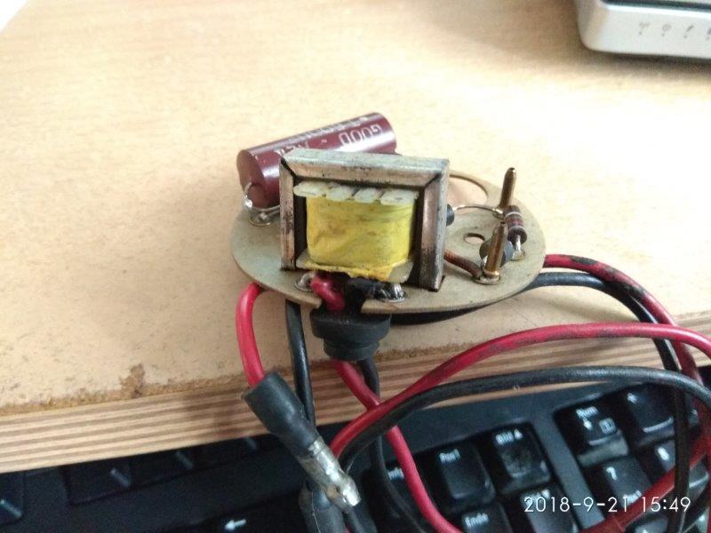

irgendwie habe ich den Eindruck, dass nicht verstanden wird, das Zündspule und Vorwiderstand ein aufeinander abgestimmtes System sind.
Immer wichtig, aber vor allem wenn daran auch noch ein teurer, originaler RallyePcac Drehzahlmesser dranhängt.
In diesen DZM ist ein Übertrager Trafo verbaut, durch den der ganze Strom fließt und der auf den Widerstand von der originalen Spule und dem originalem Vorwiderstandskabel ausgelegt ist.
Geht man hin und reduziert den Gesamtwiderstand vom System hat das einen erheblichen Einfluss auf die Stromstärke die durch das System fließt.
KLARTEXT: Jegliche Verringerung vom Gesamtwiderstand riskiert die Zerstörung von dem originalem RallyePac
Über die Jahre musste ich schon die eine oder andere "Elektronik" von RPs reparieren - sie ist zwar überschaubar, aber Teile dafür so gut wie nicht zu bekommen.
1x RP Elektronik
man sieht gut, wie die Kabel in den Übetrtrager gehen .. Nein, nicht mal Fragen - not for Sale!
