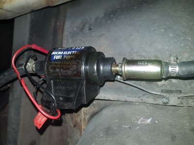

Re: Mustang stinkt übel nach Sprit
@Benstang.....Kofferraum beurteile ich als dicht weil ich drin gelegen bin und kein Licht gesehen habe.
Dank seines Hinweises hab ich festgestellt das der Tank nur ohne Dichtung fest geschraubt ist ....sieht jetzt nicht ganz vertrauenswürdig aus. Hab noch so ein selstklebendes Moosgummiband liegen, oder gibt es da was professionelles ?
- IMG-20190806-WA0002.jpg (32.12 KiB) 487 mal betrachtet
Gruß Steffen
Steffen76 hat geschrieben:Kleines update..
Schrauben am Krümmer sind alle fest, keine Rusablagerungen , auch nicht unter dem Auto. Am WE bin ich auf ner Bühne und dann mal Test bei laufendem Motor.
So wie es aussieht habe ich hinten an der elektrische Pumpe nen Filter dran?
Würde ja bedeuten das der " gefährliche aus Glas "entfallen könnte, oder muss da trotzdem einer hin
Genau! da ist ein Spritfilter an der Pumpe - raus mit dem Glasmist!
Zieh ggf. in Erwägung die Spritleitungen wieder auf originalverlegung zurück zu rüsten! so ein großer Kosten/Zeitaufwand ist das auch nicht.
Vor allem die bescheuerte elektrische Benzinpumpe würde ich rauswerfen...Millionen Fords sind laufen perfekt mit der Mechanischen
Moin
wie Heiner schon schrieb ist der Platz der Pumpeninstallation schon gefährlich, sieht man ihr ja auch an.
Aber vorallem:
Von den Pumpen weiss ich, dass auf der Unterdruckseite der Schlauchanschluss ganz sicher nicht dicht ist, den kannst Du von Hand abziehen. Die erste habe ich zurückgegeben, die zweite fortgeworfen.
Wie schon gepostet, zurück umbauen auf Orischinal.
Beat
Aber vorallem:
Beat

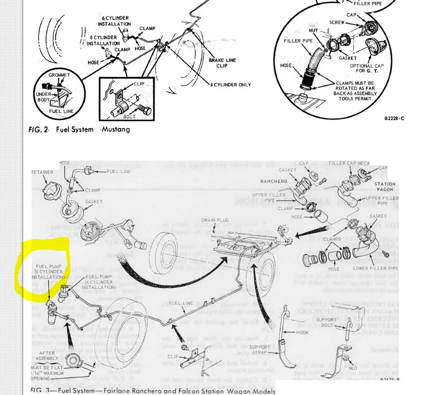

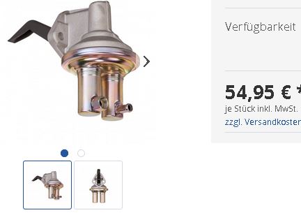

O.k, dann werd ich das wohl machen, das gebrumme von der elektrischen nervt mich eh.
Hab mir das grad mal am Manual angeschaut, da ich grad am arbeiten bin und nicht unters Auto kann.
Was mir so auf die schnelle nicht klar ist sind Funktion, wo wird sie genau befestigt (Motor
) und wie angeschlossen
Bei mir ist ja noch die orginale Leitung auf der Fahrerseite vorhanden. Leider nicht verschlossen.
Überlege ob ich diese mit Bremsenreiniger und Druckluft durchblase und verwenden soll
Was mag wohl der Grund gewesen sein das irgenwann mal jemand die elektrische eingebaut hat und
die Leitung auf der Beifahreseite gelegt hat
Hab mal ne Pumpe und Filter rausgesucht....wäre das die richtigen Komponeneten
