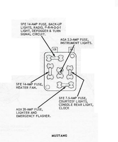

Also nächster Schritt: am Blinkrelais Spannung messen! Wenn da am Eingang (orange/gelb) keine 12V anliegen mal weiter zum Sicherungshalter und an der oberen Sicherung messen. LG

Ok, ich glaube ich nähere mich dem Fehler.
An dem Relais und auch an der oberen Sicherung liegen 8-8,5V an. Das schwankt ein wenig.
Was ich jetzt noch festgestellt habe: wenn ich den Zündschlüssel nach links oder rechts drehe, so dass Saft drauf ist, höre ich ein ganz leichtes Zischen/Klacken aus Richtung Zündschlüssel. Hatte vorher immer Musik laufen...
Kann es sein, dass es da einen kurzen gibt und die Spannung teilweise abgebaut wird? Das Radio und der Warnblinker gehen wie gewohnt ohne Probleme. Wenn das Radio an ist, messe ich auch 8-8,5V...
Auf Seite 1 habe ich das Relais fotografiert. Auf der einen Seite ist das blaue Kabel, auf der anderen ein braunes. Wo geht das braune hin?

was für eine Spannung misst du direkt an der Batterie?Mr.Mustang hat geschrieben:Ok, ich glaube ich nähere mich dem Fehler.
Liegt auf beiden Anschlüssen vom Relais die 8V an?
Das braune Kabel soll wohl eigentlich orange sein und zu eben angesprochener Sicherung gehen.

Re: Elektrik-Problem Blinker
An der Batterie sind es konstant 12,44V
Die 8,5V sind auf beiden Anschlüssen des Relais...
