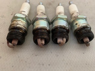

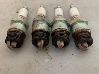

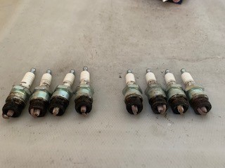

ich habe gestern mal meine Zündkerzen von WR5 auf WR5IX (Iridium) gewechselt.
Frage an die Motorexperten, passt das so oder deutet das Zündkerzenbild der alten Kerzen noch auf Fehleinstellungen hin?
Alle Kerzen sind meines Ermessens ziemlich gleichmäßig verfärbt.
