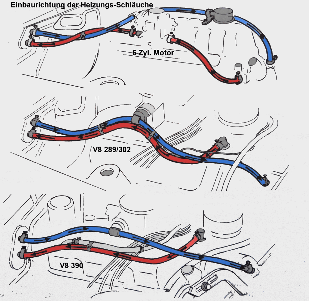

der Hebel am Kühlerdeckel dient auch dazu das System nach Neubefüllung zu entlüften, erst danach bleibt die Temperatur stabil.
Sind die Schläuche zum Wärmetauscher der Heizung richtig herum montiert?

Wegen den Heizungsschläuchen schau ich mal nach. Hatte die Schläuche samt Wärmetauscher vor 2 Jahren erneuert.
Verstehe aber nicht genau, was das mit der gesamt Motortemeratur zu tun hat bei dem kleinen Wasserkreis. Denkst du das Luft drinnen ist falls die vertauscht sind?

bei vertauschten Schläuchen kann es zu Lufteinschlüssen kommen.
Um das zu vermeiden, soll laut Manual beim Befüllen des Kühlsystems der Heizungsschlauch oben an der Ansaugbrücke erst montiert werden, wenn dort Kühlflüssigkeit ankommt.
