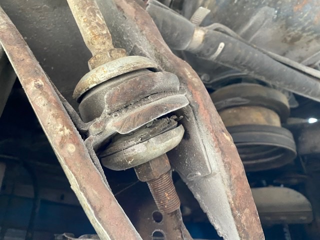

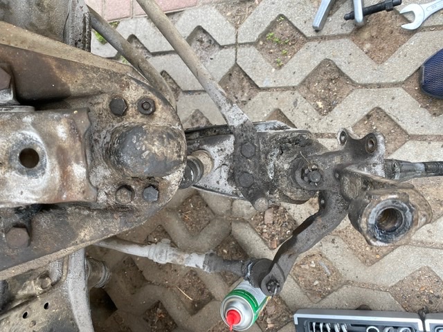

Es ist witzig, dass ich hier über das Modelljahr recherchiere und dann kommt beim Fahrwerk was gänzlich anderes zum Vorschein :mrgreen: Aber der Reihe nach.
Oberer und unterer Querlenker waren komplett durch. Die Federwippe hatte quasi gar keine Gummilagerung mehr. Also einmal alles neu.
Alt
Alt

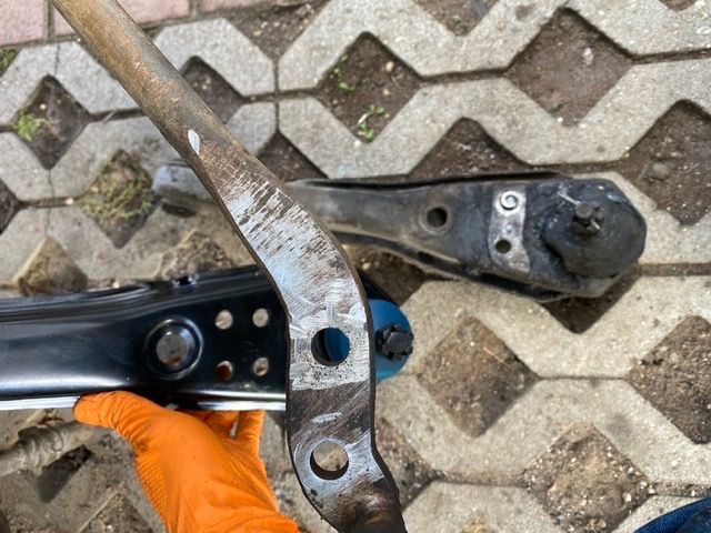

Es kam mir schon komisch vor, dass die rechte Zugstrebe mit unterschiedlichen Schrauben und Muttern eingebaut war. Einmal mit und einmal ohne Loch für den Splint. Als dann die Schraube so überdimensioniert reingepfercht vorgefunden wurde, sodass die Zähne sich quasi mit den unteren Querlenker verheiratet haben, hätte ich schon erahnen müssen, dass etwas nicht stimmt :evil:
Blöd gelaufen
Blöd gelaufen
Es waren 68er Querlenker und Zugstreben verbaut. Bestellt habe ich 67er untere Querlenker. Die Zugstrebe für die 68er sind anders :roll:
Nach Fluchen und Schimpfen werde ich jetzt noch gebrauchte Zugstreben suchen oder eben neue kaufen.

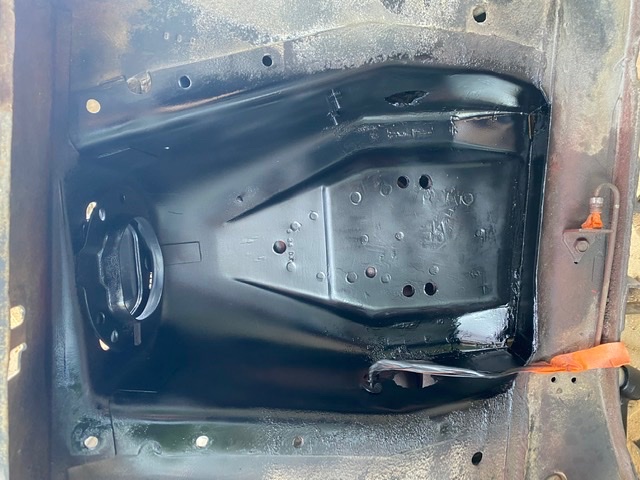

Die Federdöme habe ich mit Spachtel, Fön und Flex sauber gemacht und schön schwarz lackiert :)
Alles schön schwarz
Alles schön schwarz

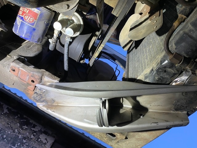

Beide Seiten haben jetzt obere und untere Querlenker neu, Zugstreben werden noch getauscht.
Der Idler Arm musste auch getauscht werden, da einfach alle Buchsen und Lager im Eimer waren.

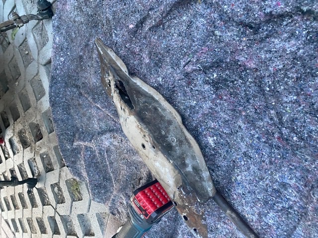

Die wohl nervigste Aufgabe war die Zugstrebenhalterung auf der Beifahrerseite auszutauschen. Schwierig zu sehen, wo überall die Schweisspunkte waren. Von unten zu schweißen ist eine sch**** Angelegenheit.
Wie auch immer da ein Loch reinkommt…
Endlich draussen

Hi, um das „Teiledurcheinander“ noch komplett zu machen hast du auch die Bremsleitungen vom 68er Model. Beim 67er sind sie weiter links und der Bremsschlauch wird senkrecht befestigt.
Wenn ich richtig sehe hat deiner in den Federdömen auch die „beliebten“ Löcher zum abschmieren der oberen Querlenker.
Diese Löcher sind dort nicht serienmäßig und wurden früher gerne dort „Reingbrannt“ oder wie auch immer, um an die Abschmiernippel der Querlenker zu kommen.
Dafür gibt es 90-Grad Abschmiernippel.
Jedenfalls nicht schön und für die Stabilität nicht unbedingt förderlich.

Danke noch für deinen Input. Das ist wirklich ein Chaos. Ich habe es jetzt bei den 68er Benzinleitungen gelassen.
Ansonsten ist das Fahrwerk rein 67er. Alles entsprechend umgebaut und nun zur Zufriedenheit :-) Motor kommt nach der nächsten Saison raus und dann werden die Löcher auch geschlossen.

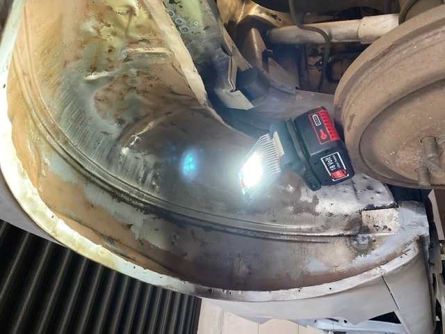

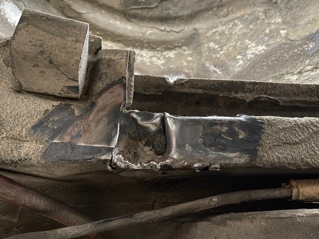

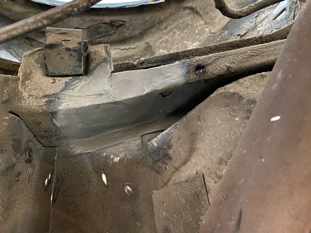

Mein Treffer hinten links hat sich als noch größere Baustellen rausgestellt… Nachdem ich die Blattfedern ausgebaut hatte, habe ich mit großem Erschrecken einen Bruch am hinteren Längsträger festgestellt. Der wurde sehr lieblos aber für mich als Laien im ersten Moment nicht direkt sichtbar versteckt.
Träger
Träger
Die dicke „Delle“ war unter einem Haufen Bitumen versteckt. Ich war sehr verärgert und ehrlicherweise kurz vor Verzweiflung. Auch hier wieder ein Dank an Patrick für die Hilfestellung. Ich habe aus 1,2mm Blech dann ein U gekantet und von der Kofferraumseite den Winkel als Innenträger eingepunktet. Vorher von unten den Krebs rausgeschnitten und dann nach dem U einpunkten wieder ein passendes Stück eingeschweißt. Ich kann nur sagen, dass über Kopf schweißen auf 35cm Böcken eine Tortur ist.
Bild von unten habe ich gerade kein brauchbares zur Hand, aber man erkennt was passiert ist.
Zu
Zu
Immerhin habe ich nachdem ich den Händler enttäuscht angeschrieben habe eine Gutschrift in Höhe von 500€ erhalten.
An der Stelle wieder einmal gelernt…

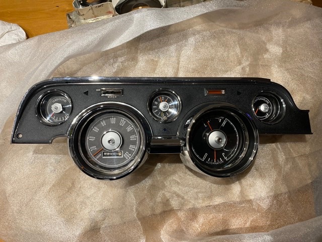

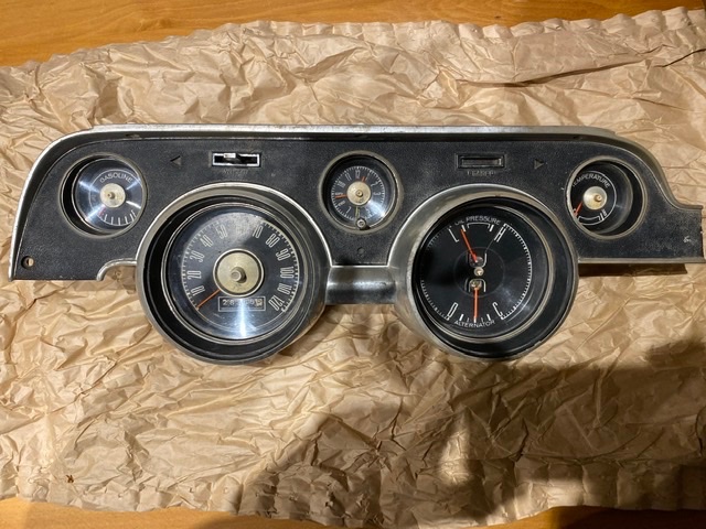

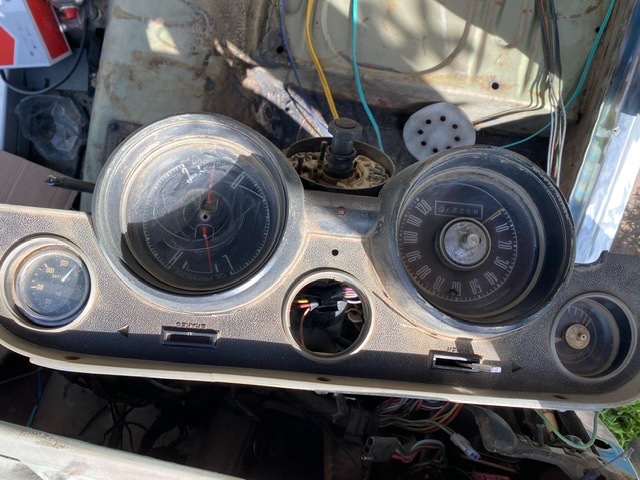

Erfreuliche Sachen. Bei dem shitwetter zwischendurch kam aus den Staaten meine originale Ersatzinstrumentenanzeige.
Die verbaute war innen ziemlich ramponiert und teilweise ausgeschnitten.
Instrument
Instrument

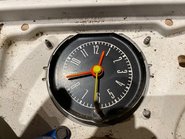

Am besten hat mir gefallen, dass die originale Uhr dabei ist. Dafür musste ich logischerweise die Blende tauschen. Ging schnell und einfach. Vorher natürlich gereinigt.
Tadaaa
Dementsprechend habe ich demnächst originale Instrumente im Angebot. Geschwindigkeitsanzeige bis 120 mph, alternator/oil pressure und gasoline, wenn jemand Interesse hat.

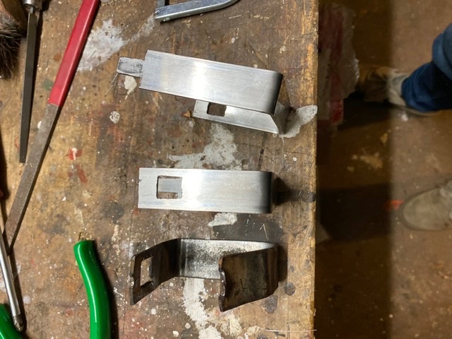

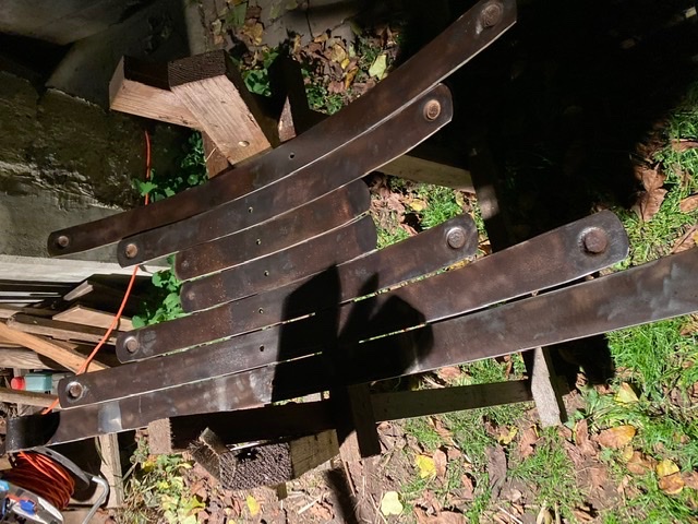

Meine nachgefertigten „Klammern“ für die Blattfedern möchte ich euch nicht vorenthalten. 2 sind kaputt gegangen Bzw. die Lasche ist gebrochen. 70€ für 6 neue fand ich dann doch happig.

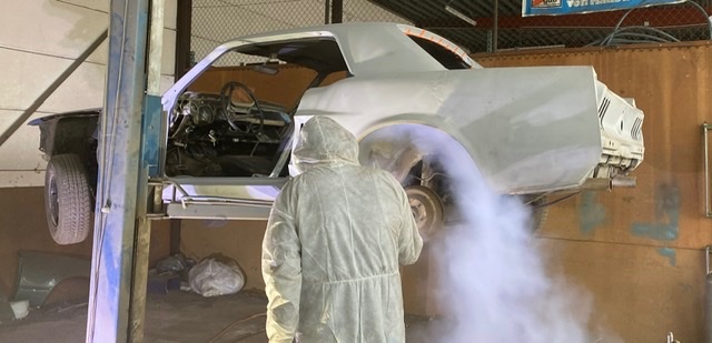

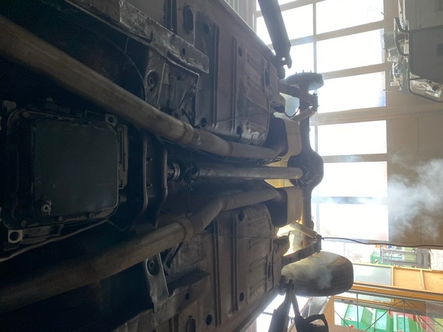

Gestern waren wir beim Trockeneisstrahlen. Die Bitumenpampe war im Kofferraum teilweise zentimeterdick.
Dafür sieht er jetzt von unten und die Radläufe schön sauber aus.
An Dreck und Bitumen ist wohl etwas mehr als nur eine kleine Kehrschaufel zusammengekommen.
