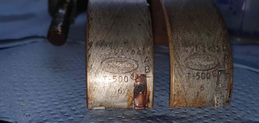

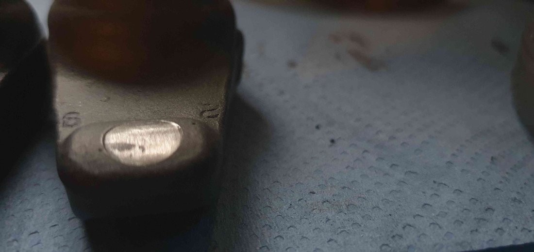

So, weiter gehts. Was bedeuten die Zahlen auf den Kipphebeln?
In einen Kipphebel hat sich ein Ventil etwas eingearbeitet. Kann man das glattschleifen? Die Restlichen sind ohne Einkerbungen.
Was ist von den Pleullagern zu halten? Was beuten die Nummern auf den Schalen?

Ich würde den Kipphebel ersetzen. Wie sieht das dazugehörige Ventil aus?
Die Lager sind im Standardmaß, allerdings komplett verschlissen. Mit Glück bekommst Du die Lagerstellen mit Schmirgelleinen poliert und kannst die Stellen dann vermessen.
