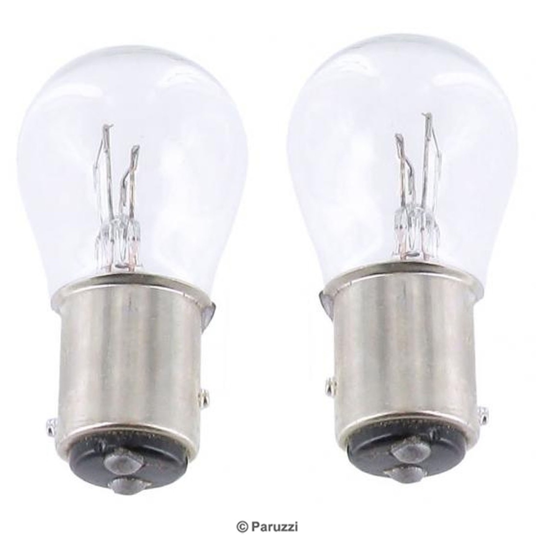

Weil hier einmal das Thema Blinker offen ist. Was für Birnen benötige ich vorn. Kann man auch andere nehmen. Ich wollte weil sie kaputt sind einfach identische rein bauen und einfärben. Aber sie glimmen nur schwach und statt rechts und links blinken vorn beide Seiten gleich. Also liegt das daran das sie net original sind ( Watt Zahl oder Kontakt ) oder gibts auch identische zu kaufen?

Hi Alex,Schuchmann hat geschrieben: ↑Di 5. Mär 2024, 18:31 Weil hier einmal das Thema Blinker offen ist. Was für Birnen benötige ich vorn. Kann man auch andere nehmen. Ich wollte weil sie kaputt sind einfach identische rein bauen und einfärben. Aber sie glimmen nur schwach und statt rechts und links blinken vorn beide Seiten gleich. Also liegt das daran das sie net original sind ( Watt Zahl oder Kontakt ) oder gibts auch identische zu kaufen?
Danke Grüße Alex
wahrscheinlich hast Du eine Birne mit nur einem Faden eingebaut.
Da gehört aber eine 2-Faden Birne rein für Standlicht und Blinker:

Habe so eine Birne zum Testen verwendet.
Die hat aber nur schwach geleuchtet und auf beiden Seiten rechts wie links obwohl ich nur einseitig blinkte. Hinten blinkte er normal.
