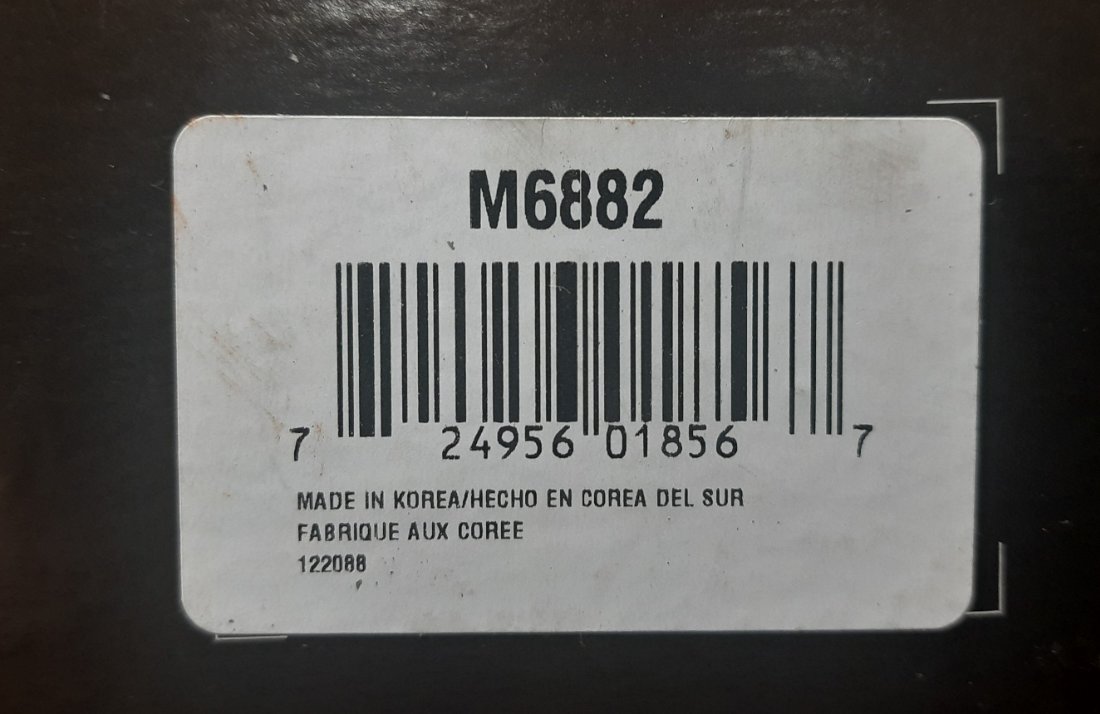

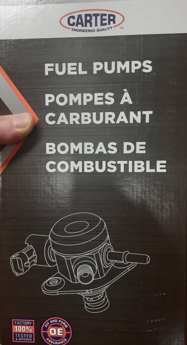

Die CARTER M6882 kostet bei RA keine €12 und ist in wenigen Tagen hier, i.d.R in der gleichen Woche.
