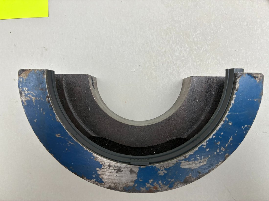

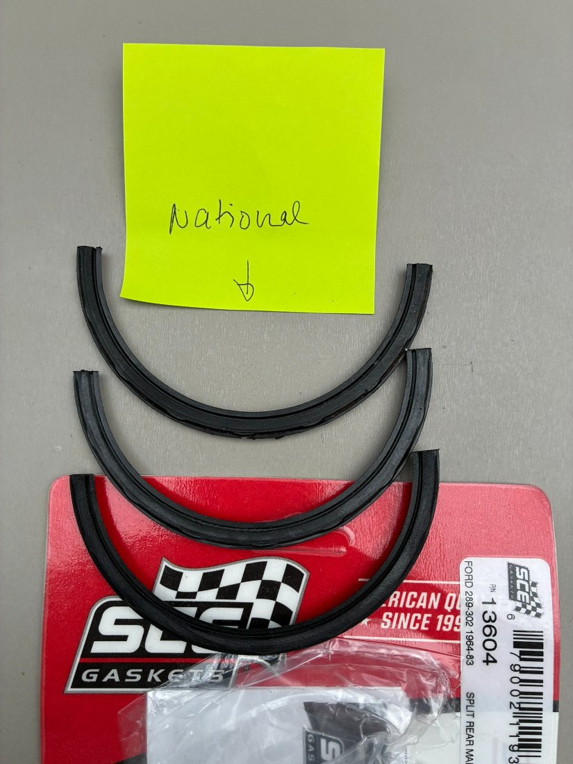

Für die Nachwelt - es wird ja in den Foren immer wieder gefragt welcher Hersteller für hintere KW Simmerringe sei der beste...
SCE ACU-Seals, National 5108 und Apex ABS 1303 sind absolut baugleich! Die kommen aus der selben Gußform. Jeder Welle auf der Rückseite ist absolut identisch.

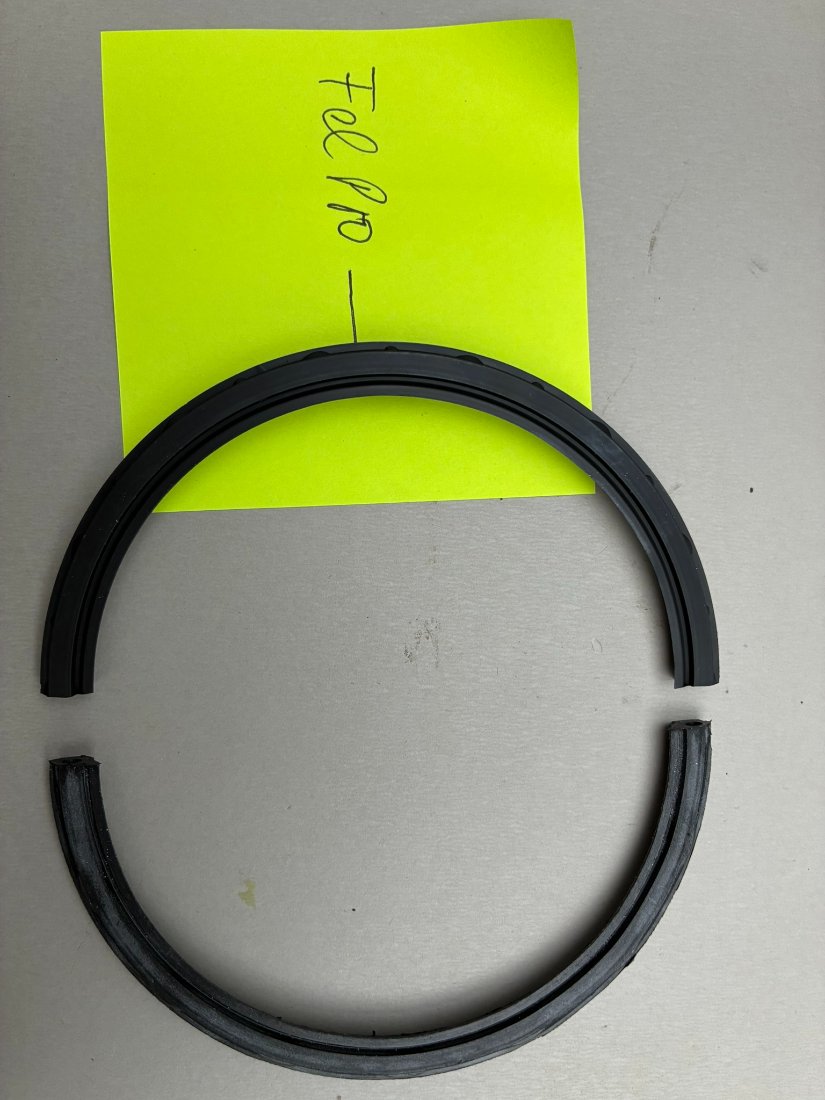

Fel-Pro (es steht Made in USA drauf!) wirk von der VErabeitung hochwertiger (sauberer) - allerdings ist der Durchmesser auch etwas größer :idea:
Das ist nicht der Lagerbock von meinem Motor sondern einer vom Schrottplatz aber wenn ich die Fel-pro da einlege, dann steht sie leicht über.
Jetzt stellt sich halt die Frage - ist das ein Problem. Kann man die kürzen - mit der Metallseele innen drin. Die anderen stehen nicht über.

Verfasst: Di 28. Okt 2025, 12:39
von scotty
Meine FEL-PRO (P301361) stand nicht ūber.
