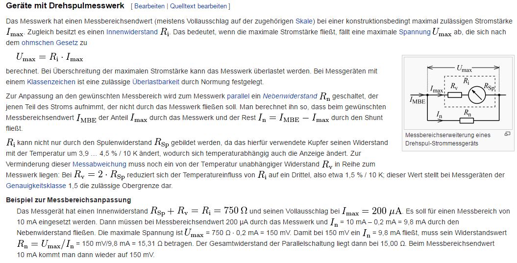

Hat jemand eine Ahnung wie der Tachometer funktioniert ?
Vlt. kann man ja mit kleinem Aufwand selbst an die 12V anpassen wie z.B. hier mit einem Parallelwiderstand zum Messgerät.
