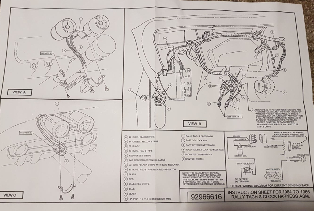

ich hol das Thema mal hoch...
Ich bekomme ein neues 65er Rally Pac aus den USA, dass nicht nur wie das originale aussieht (wollte unbedingt den "Mustang" Schriftzug haben), sondern auch so verkabelt wird.
Also nicht die Scott Drake Variante.
Eine elektronische Pertronix II Zündung ist verbaut.
Jetzt wurde geschrieben das der "originale" DZM mit einer Pertronix I funktionieren würde. Wie siehts mit der II er aus?
In der Anleitung steht, dass es mit einigen elektronischen Zündungen funktionieren würde.
Im Anhang mal der Anschlussplan von dem gekauften Rally Pac.
Danke für Eure Hilfe... :)
AJ-C289
Beiträge: 1680
VIN: 5F07C654771
65A J D5 06Q 36 F 6
Re: DZM Rally Pac mit elektronischer Zündung
Beitrag von AJ-C289 »
die Pertronix II ersetzt, genauso wie die Pertronix I, "nur" den mechanischen Unterbrecher, d.h. anstelle eines mechanischen Schalters wird ein elektronischer Schalter verwendet. Damit dieser korrekt funktioniert ist eben auf die ausreichende Stromversorgung mit 12V Batteriespannung, etc. zu achten.
Für den orignalen DZM ist die Art des Schalters (Unterbrechechers) unerheblich... er muss halt vernüftig schalten...
Wichtig ist, wie hoch der Strom durch den Primärkreis ist und dieser wird maßgeblich durch die originale Zündspule und den originalen Vorwiderstand bestimmt.
Wenn also eine originale Zündspule und das sereinmäßige Widerstandskabel, so wie im Originalzustand, verwendet werden und keine weiteren Verbraucher (wie z.B. die Spannungsversorgung der Pertronix) am Primärkreis angeschlossen werden, dann funktioniert der originale DZM auch mit der Pertronix II und er zeigt richtig an.
André
