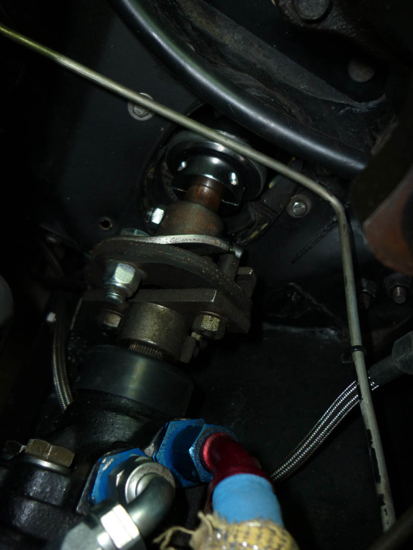

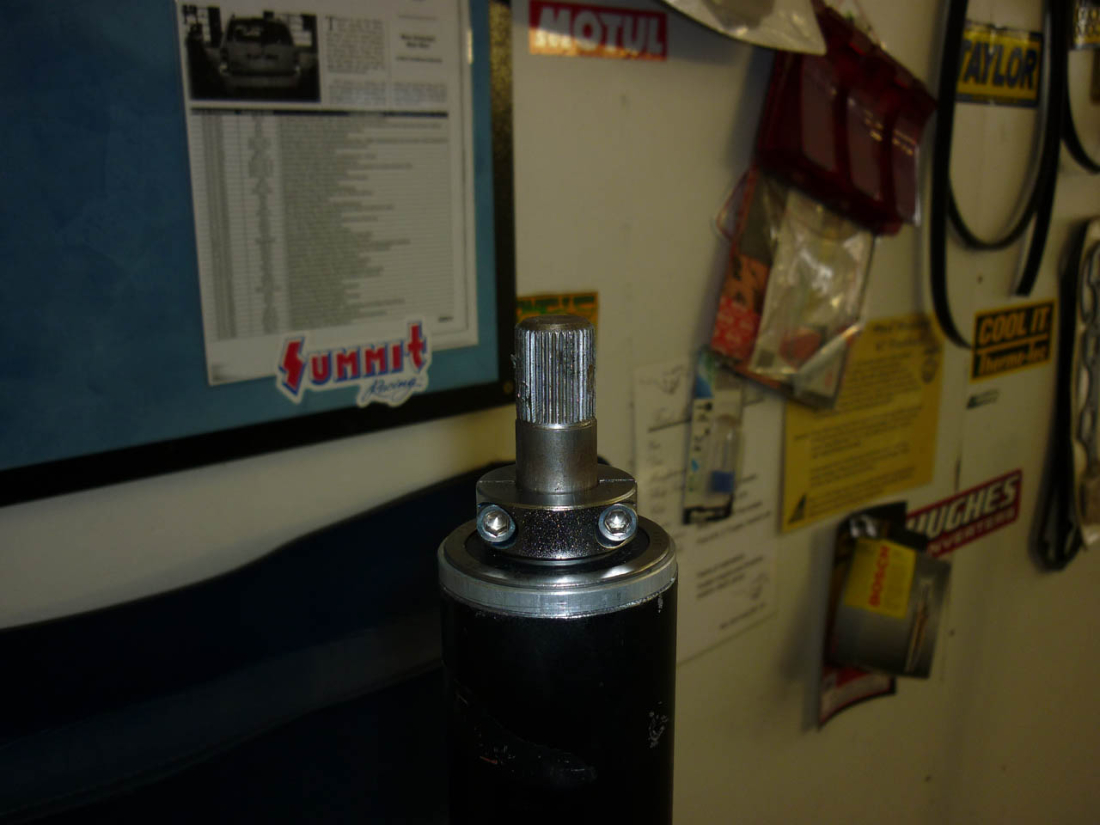

Hallo Leute,
ich habe unten an der Lenksäule ein Lager eingepresst und die Welle mit
einem Anschlag versehen. Klappt so schon tausende Kilometer.
Markus
Markus

Hi Markus,
ja, so sieht es FAST okay aus, aber!
Deine Hardyscheibe ist schon etwas auseinander gezogen und die Führungsnasen sind mir von der Höhe schon viel zu nahe an den Rampen
Daher - alle diese fehleranfälligen Ver-Komplizierungen entfernen und den Starren Adapter verwenden!
