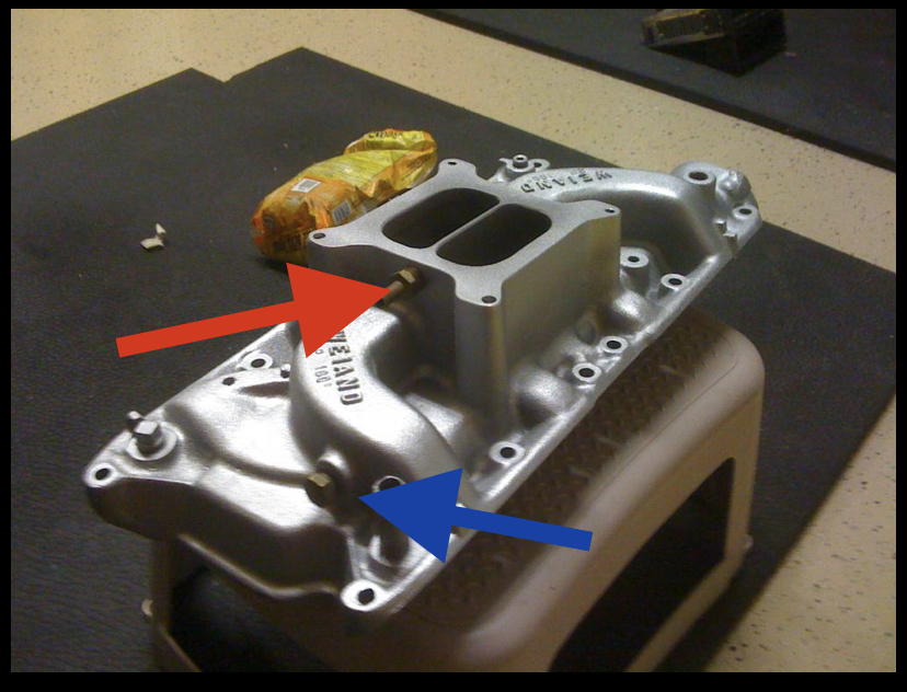

Habe jetzt noch das PCV unten an die Brücke geklemmt. Vorher war es oben, direkt unter dem Vergaser.

Wo hast Du das PCV angeklemmt? Gibt doch nur eine Möglichkeit, oder?HomerJay hat geschrieben:Habe jetzt noch das PCV unten an die Brücke geklemmt. Vorher war es oben, direkt unter dem Vergaser.

Meine Weiand 2P 180 hat einen Anschluss direkt unterm Vergaser und dann noch einen hinten für BKV, C4 usw.schmitzke hat geschrieben:Wo hast Du das PCV angeklemmt? Gibt doch nur eine Möglichkeit, oder?HomerJay hat geschrieben:Habe jetzt noch das PCV unten an die Brücke geklemmt. Vorher war es oben, direkt unter dem Vergaser.

Hier:

Hi,HomerJay hat geschrieben:Hier:
wenn ich schon meinem Motor, Öldämpfe zum weiter verbrennen zuführe, dann will ich auch dass ALLE Zylinder was abbekommen.
Ich bezweifle dass es das war/ist.
