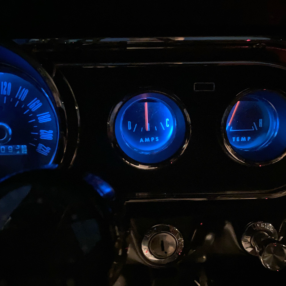

So habe heute die LED eingebaut die ich in den USA bestellt habe.
Die blauen Linsen habe ich jetzt noch nicht getauscht da die erst noch geliefert werden.
Das Bild wurde gemacht als eine Spannung von 12 Volt drauf war, was ja auch im normalen Betrieb vorhanden ist.
So bin ich schon ganz zufrieden und ich denke das es sich sehen lassen kann.

Das sieht doch schon richtig gut aus.
Sind die LED's gelblich, damit es mit den blauen Linsen so grünlich wirkt?

Ja die LED sind warmweiß, so wie du es gesagt hast das es die ORIGINAL färbung bekommt.
Beim dem Händler laufen die LED unter Factory Color.
Ich denke wenn noch neue Linsen einbaue kommt die Farbe ganz gut ans Original dran.....
