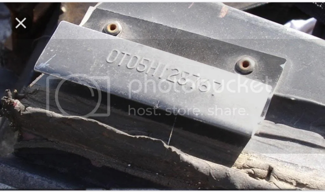

mem hat geschrieben: Kann man diese Schilder eigentlich auch bei Kevin Marti nachbestellen?.... fehlt mir noch bei meinem 70er
Nein, diese kann man nicht von Marti nachbestellen. Auf ebay findet man ab und zu lustige Ideen wie diesen Sticker unten oder Schilder von Schrottautos.
https://www.ebay.de/itm/153413393802?ha ... SwNaNbTjuq
https://www.ebay.de/itm/265168244194?ha ... SwfvVgqD5I

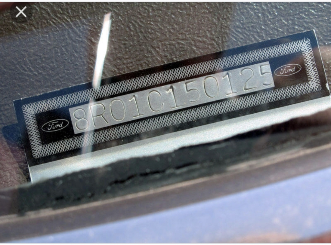

Alternator hat geschrieben:
T5owner hat geschrieben:Die 68er Schilder sind so auf der Passagierseite vernietet.
Klar -> https://www.martiauto.com/tags.cfm - bestell Dir gleich zwei Nieten mit. Schild würde ich sowieso ankleben aber mit den Originalnieten sieht es cooler aus ;)
.... hab deinen Link mal verfolgt und komme zu dem gleichen Ergebnis wie Wolfgang.... die Window Tags fehlen nach wie vor in der Auflistung bei Marti..... so wie es meine Recherche vor 3 Jahren auch schon mal ergeben hat.

....und gut ist, wie ich gerade feststelle, die Reproduktion scheint relativ einfach....das ist für ein 68er schon schwieriger
