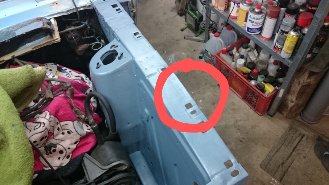

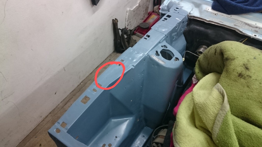

Der Weg zum Graukittel ist schonmal richtig....
Der 67er hat bis zu 4 Nummern eingeschlagen - davon ist meist nur 1 sichtbar und 2 weitere optional:
1. Fahrerseite Stehblech oben im Ausschnitt des Kotflügels - 1964 1/2, 1965, 1966 and 1967.
2. Fahrerseite Stehblech oben im Bereich der sichtbaren VIN unter dem Kotflügel - Optional
3. Fahrerseite Stehblech oben im unter dem Kotflügel in Richtung des Cowls - Optional
4. Beifahrerseite Stehblech oben unter dem Kotflügel in Richtung des Cowls - 1964 1/2, 1965, 1966 and 1967.
Evtl. findest Du ja weitere VIN's, die den Graukittel überzeugen.

Hier beim 68er:
