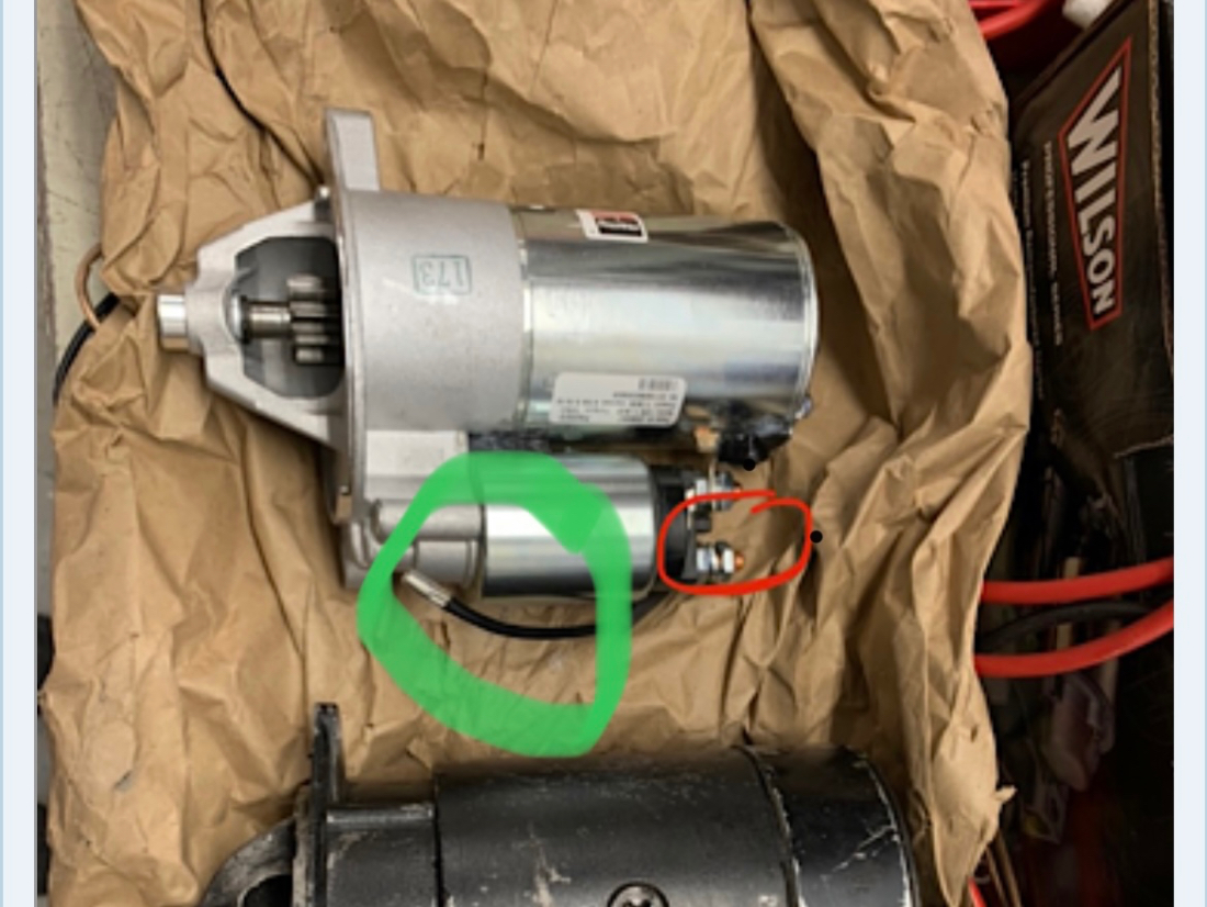

Wo kommt denn das dritte Kabel, welches am Anlasser dran ist, hin?
Grün markiert
Grün markiert
- 593AC1B5-8987-44B1-9D67-3844B9AE2E32.jpeg (706.71 KiB) 1303 mal betrachtet
Re: Anlasser hin
Das schraubst du weg und montierst dein neues „dünnes“ Kabel dran dass zur rechten Seite des Magnetschalters führt.Mr.Mustang hat geschrieben:Wo kommt denn das dritte Kabel, welches am Anlasser dran ist, hin?
Grün markiert
Gruß Kiri
