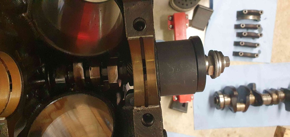

Ja, alles weg - nur noch die Nockenwelle ist im Block.
Das mit dem Grat habe ich mir schon gedacht - hoffentlich überleben das die NW Lager...

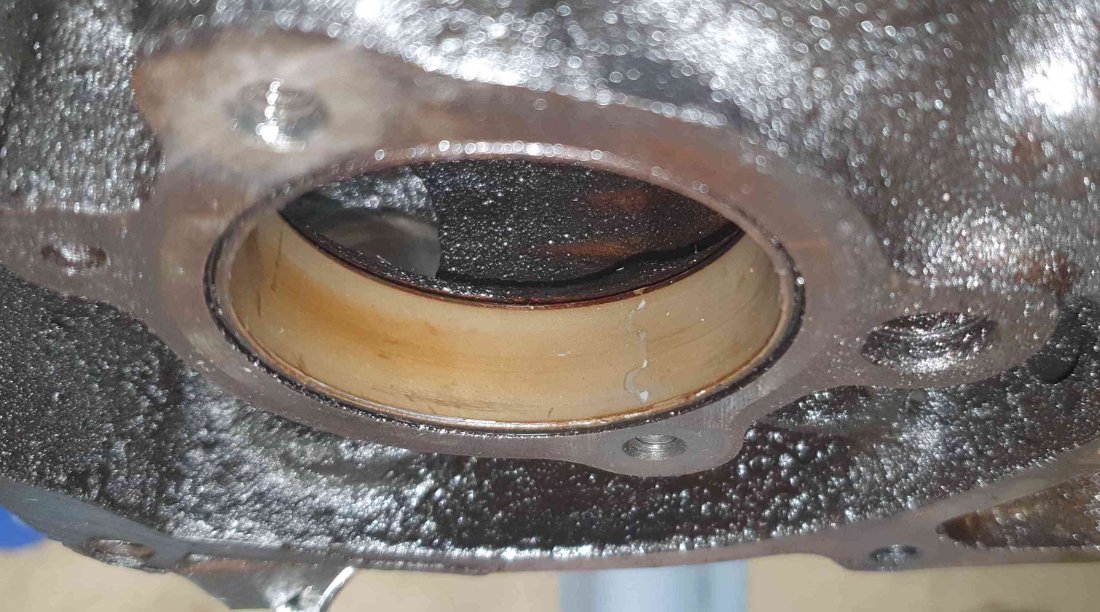

Na wenn du genau überlegst dann weißt du, das die Lager wohl auch getauscht werden müssen, die Lager werden nicht mit Grad geliefert, da hat sich die Nockenwelle schon eingearbeitet.

Natürlich die Lager tauschen. An ca. 50€ und 30 min Arbeit sollte es nicht scheitern... ein Eintreibwerkzeug für die Lager ist dazu erforderlich. Evtl. hat ja jemand in Deiner Nähe ein Werkzeug im Verleih. Ansonsten weitere 65€...

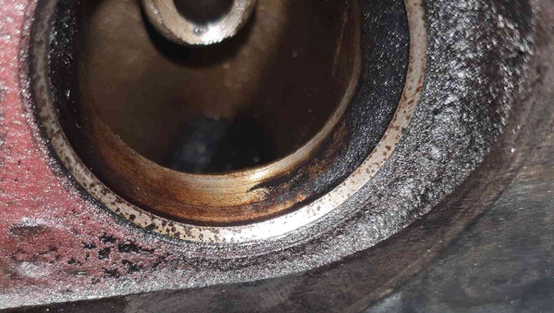

NW ist draußen - ging mit einem Radlagerauszieher ganz gut. Der "Grat" wahr wahrscheinlich nur Ölkohle.
Die Lager schaun trotzdem nicht taufrisch aus. ;)

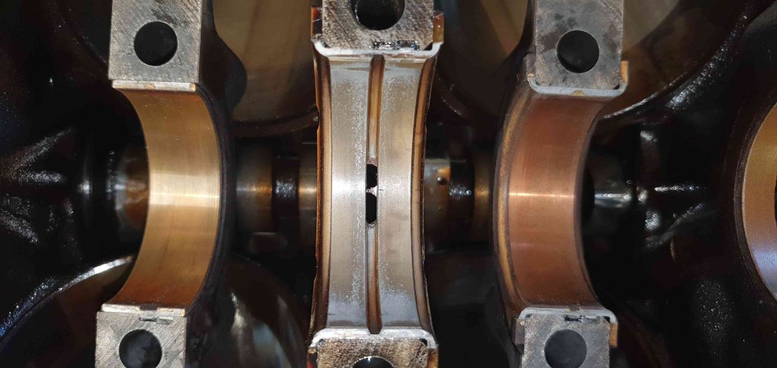

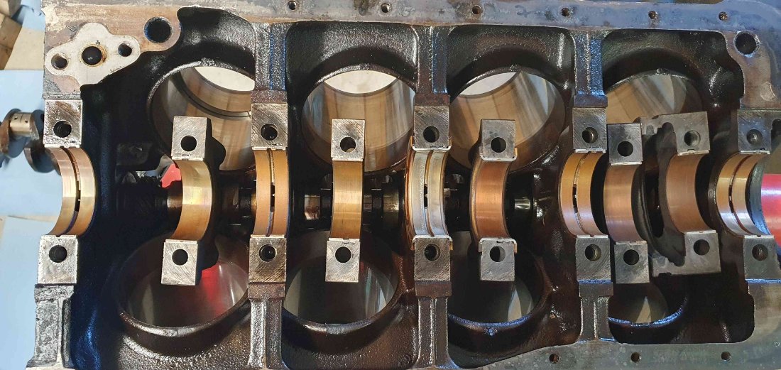

Hier noch die Hauptlager:
Sven
Beiträge: 5024
Wohnort: Ruhrgebiet
Re: Motor abdichten oder mehr
Beitrag von torf »
Für alle Lager gilt: RIP ;)
Bin auf die Durchmesser der Lagerstellen gespannt....
Bild BildBild

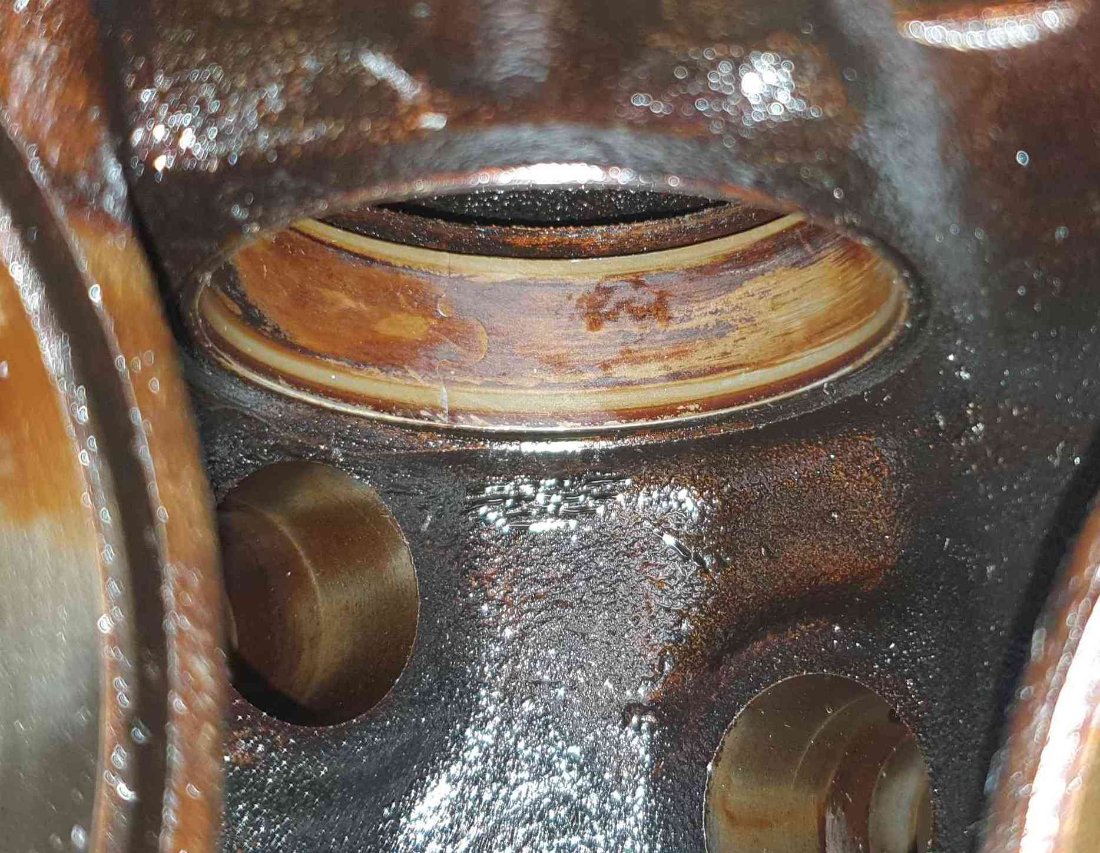

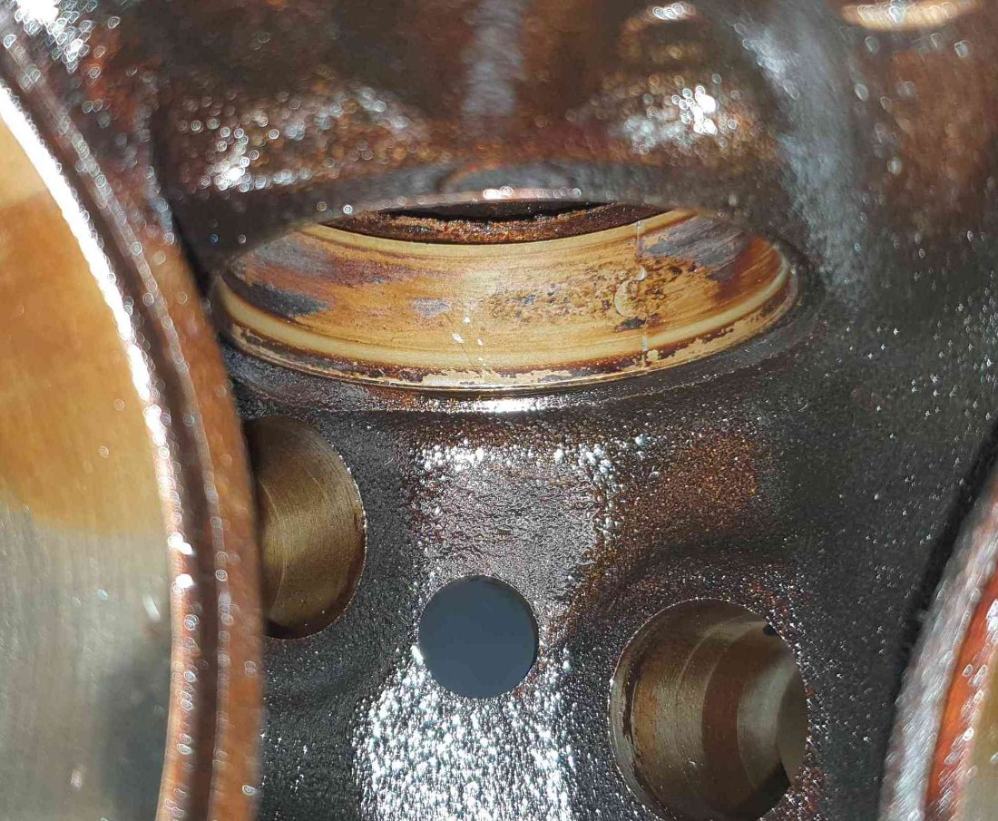

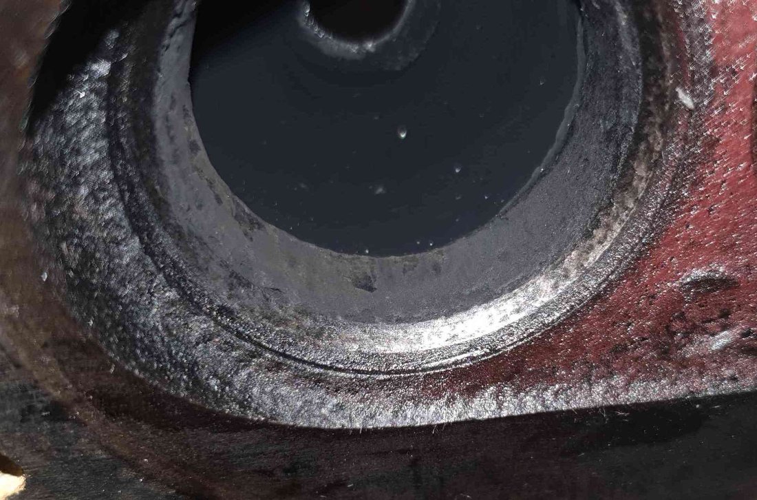

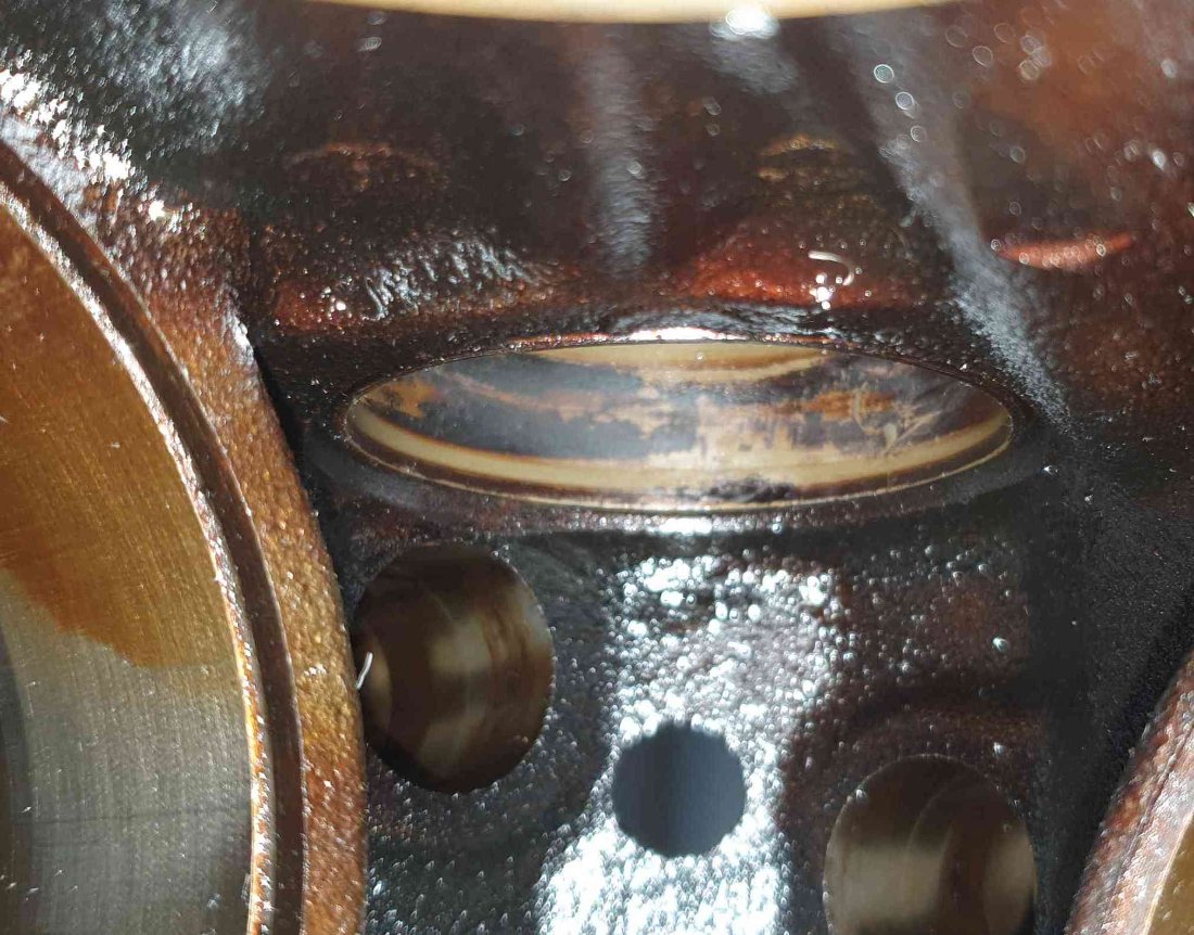

Wie bekomme ich die Lagergassen der Hydros wieder sauber und glatt? Ich hätte es jetzt erstmal mit einer Messing Rundbürste versucht oder gibts bessere Geräte dafür?
Beiträge: 5024
Wohnort: Ruhrgebiet
Beitrag von torf »
1500er Nassschleifpapier
Bild BildBild

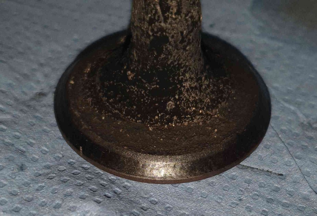

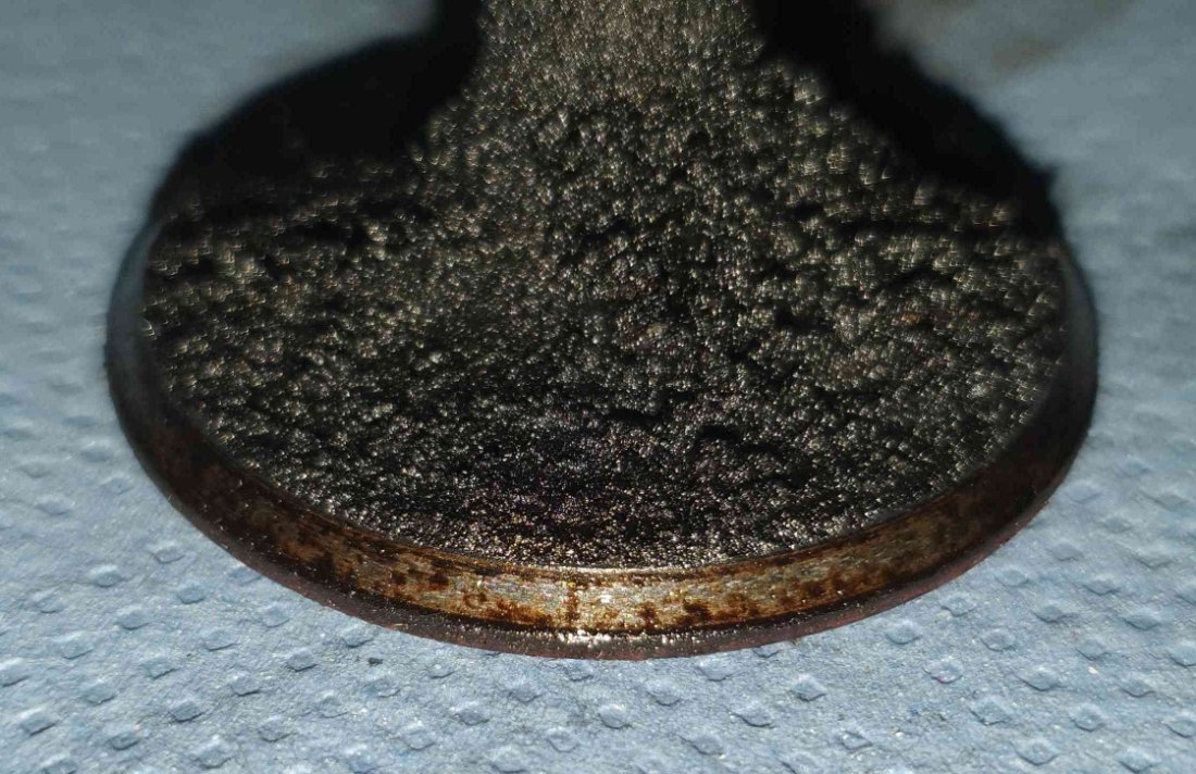

Ventile schaun auch nicht mehr gut aus.
