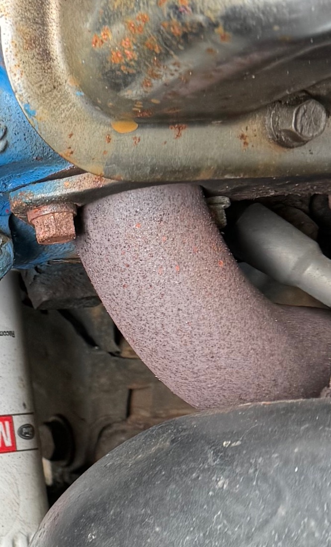

jetzt mal an dieser Stelle ein ganz ganz großes Dankeschön an alle die mir hier geantwortet haben. Danke für die wertvollen Tipps und Motivationen. Ich bin definitiv bei euch richtig. 😊 Und ich bin jetzt richtig glücklich und stolz auf mich. ☺️
Die Dichtung auf der Fahrerseite ist drin und was soll ich sagen, es tickert links nicht mehr. Zum ersten Mal höre ich den „echten“ Klang des V8.
Was für eine schöne Musik. Dafür höre ich jetzt von rechts ein leises Tickern, welches ich vorher nicht gehört hatte, weil es von Links so laut war. :lol:
Die Dichtung auf der Beifahrerseite wird dann auch bei stabilem schönen Wetter ersetzt.

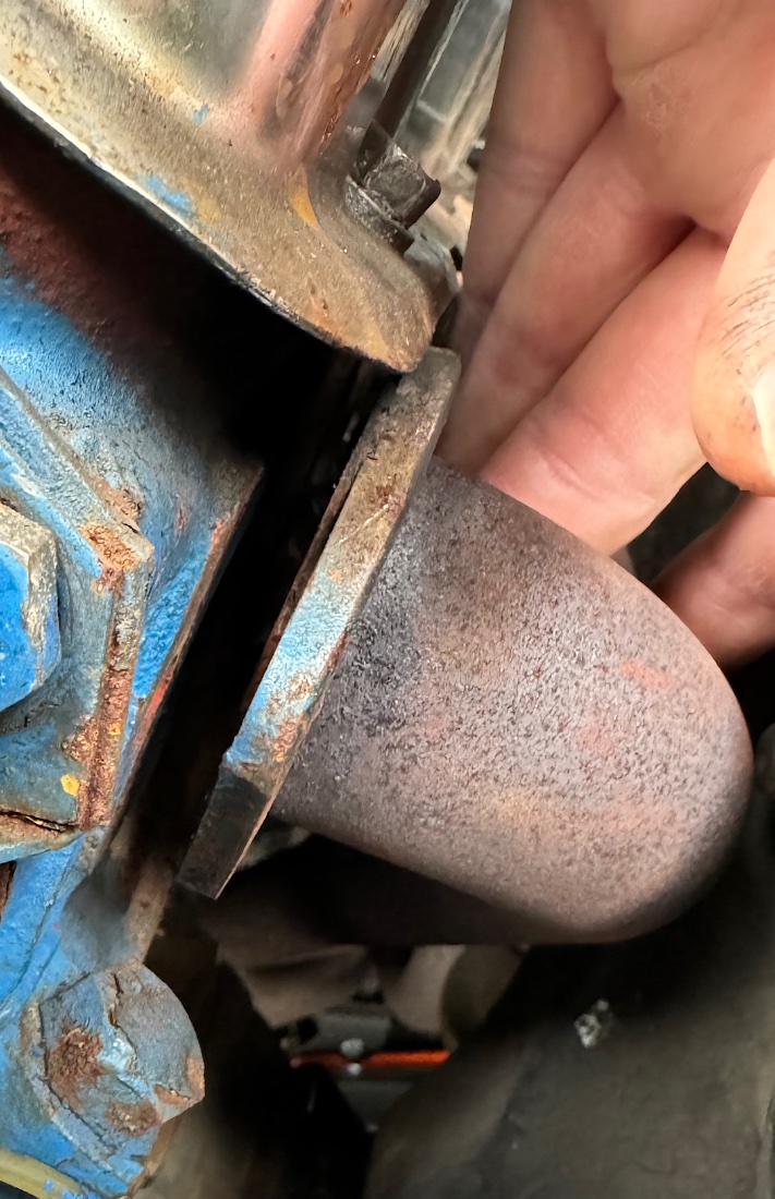

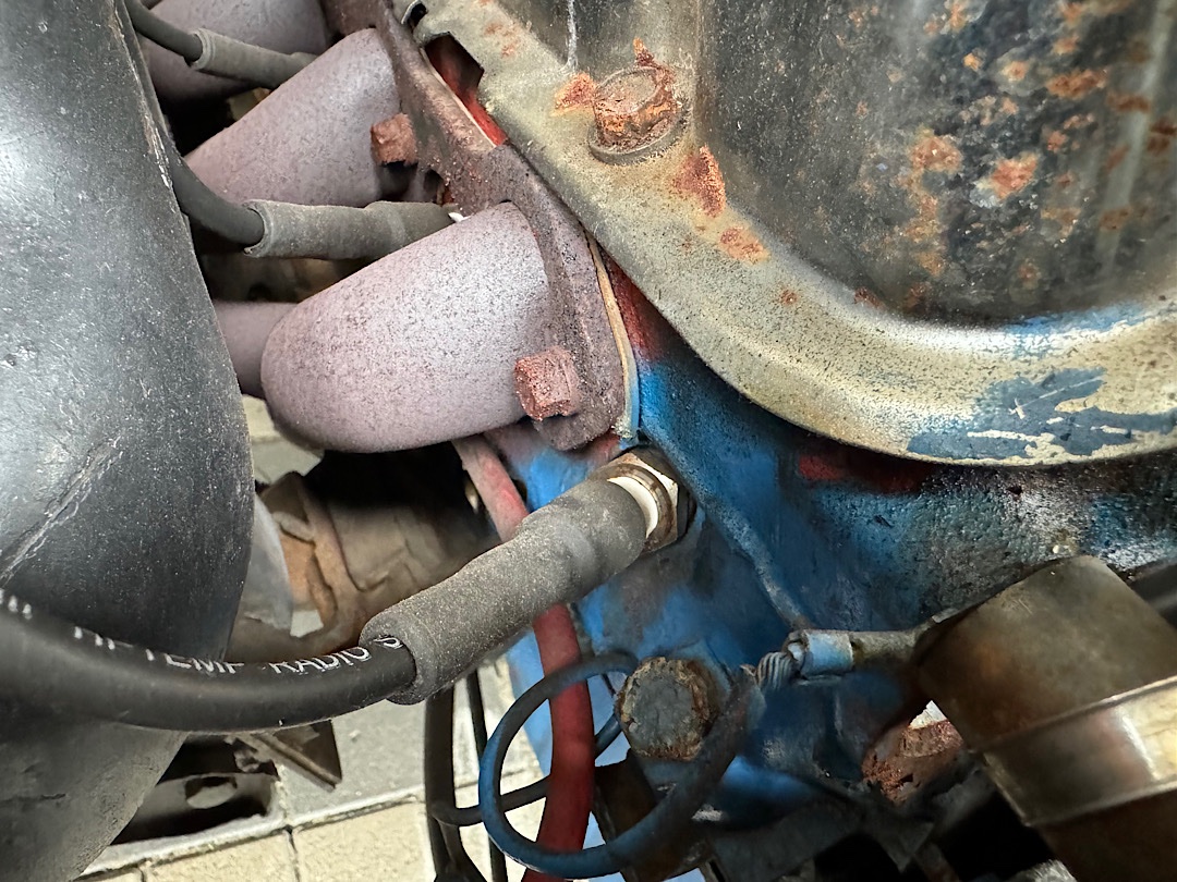

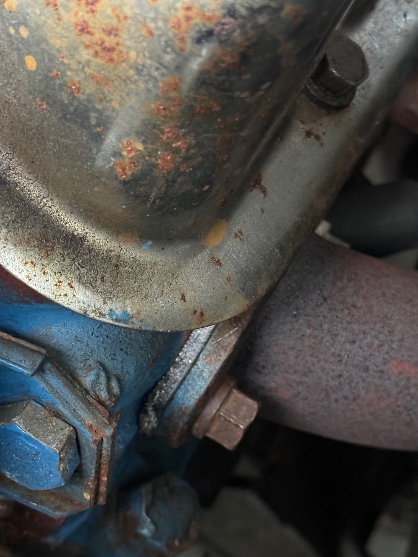

Aber jetzt kommt der eigentliche Hammer. Auf der Fahrerseite war gar keine Dichtung mehr drin. Geht das überhaupt? Hat der Motor dann noch Kompression oder hat das nichts damit zu tun?
Jedenfalls konnte ich nach Lösen der Zündkabel und entfernen der Kerzen und Krümmerschrauben den Krümmer soweit zurückziehen, das ich die Dichtung locker durchschieben konnte.
Und irgendein Spaßvogel hat wohl auch vor kurzem zwei Schrauben durch zwei mit 3/8 Kopf ersetzt. Vielleicht um mehr Platz zu haben…

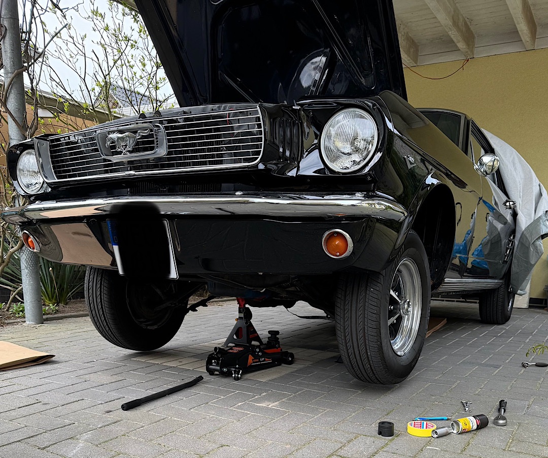

Das Anheben des Motors habe ich versucht, aber ich bin daran gescheitert die Schrauben der Motorlagerung zu lösen. Den Vorderwagen auf Jackstands und dann an der Motoraufhängung zu rütteln, war mir zu unsicher. Bin dann doch ein Schisser und möchte nicht vom Auto erschlagen werden.
Hier noch ein paar Bilder von der Aktion:
Fahrerseite vorher:
Fahrerseite Schrauben gelöst:
Beifahrerseite
Fahrerseite mit Dichtung:

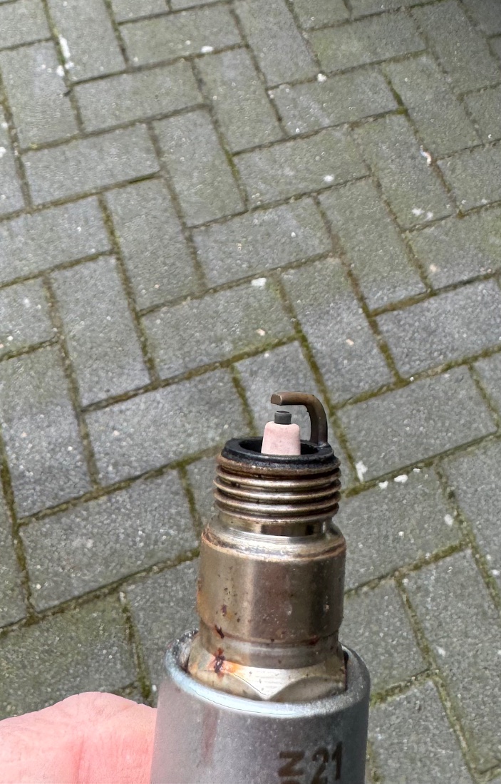

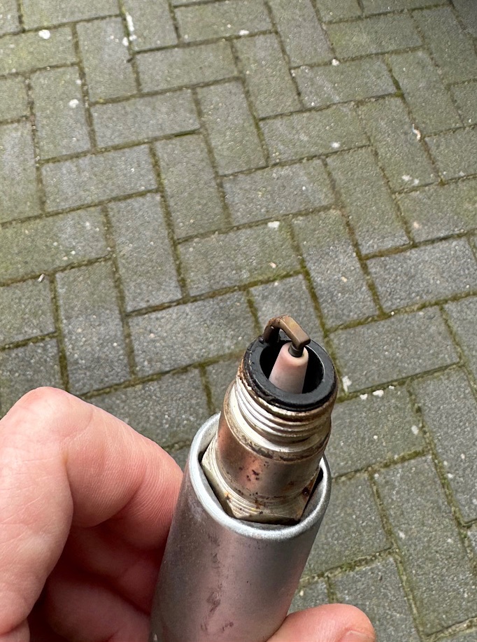

Sieht die Zündkerze so okay aus oder muss die auch mal neu? Also die sahen alle vier so aus:
Liebe Grüße
Mark

Wenn du mehr Sicherheit willst, hol dir Auffahrrampen.....

Hi Mark,
siehste alles halb so wild.
Die alte Technik ist sehr einfach und robust, da geht so schnell nichts kaputt.
Die Zündkerze sieht gut aus, ich würde die weiter verwenden.

Die originalen Krümmer wurden ohne Dichtung montiert. Diese hatten allerdings im Neuzustand auch plane Oberflächen. Evtl. wurde das "Konzept" auf die Fächerkrümmer übertragen, die allerdings aufgrund der Bauart nicht immer die geforderten Oberflächen aufweisen, um abzudichten (je nach Fertigungsqualität). Also wird hier eine Dichtung verwendet. Wie schon beschrieben kann es sein, dass Du die Krümmerschrauben 1-2 mal nachziehen musst, da sich die Dichtung setzt.
