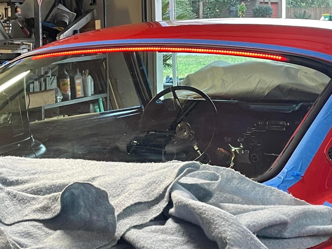

datadefender hat geschrieben: ↑Do 25. Apr 2024, 17:46 3. Bremsleuchte hinten auf der Hutablage erhöht die Sicherheit massiv - hab ich seit Jahren drauf.
TÜV'ler war entzückt !
Hi Mark,
Das geht nun wieder gegen meinen ästhetischen Geschmack trotz des Sicherheitsaspektes. Das ist bei mir ein schmaler Grat. 🙈

kelpo hat geschrieben: ↑Do 25. Apr 2024, 17:48
Hi Mark,
Sooo häßlich finde ich die gar nicht…
Gruß Guido

agentfox hat geschrieben: ↑Sa 27. Apr 2024, 01:52
Hi Mark,
Interessant, hat die ein Prüfzeichen oder ist das nur einfach ein LED Stripe?
Kann dazu leider gar nichts sagen, hatte das Bild mal auf Facebook gesehen und mir abgespeichert, weil ich die Lösung ganz interessant fand

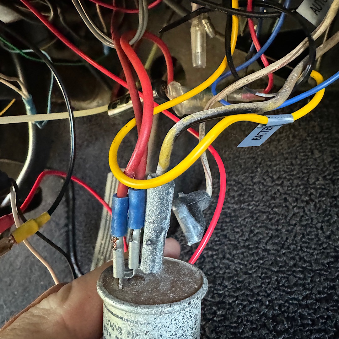

forstmeister hat geschrieben: ↑Di 23. Apr 2024, 21:58 Für das Blinker-Relais ? Das wird einfach getauscht. Musst nur schauen, dass es ein 2-Poliges ist (3-polig geht zur Not auch mit zusätzlicher Masseleitung).
Ich habe ein CEC Industries EF32 von amazon.com weil es genau in den Halter dafür passt. Hier bekommt man fast nur die Eckigen.
Vorsicht, gibt auch Nachbauten die fast genau so aussehen wie das CEC die aber nicht funktionieren.
Moin Bernie,
das Blinkrelais zu tauschen hat leider auch nichts gebracht. Scheint wirklich an der Wild West Verkabelung zu liegen. Auf dem einen Anschluss am Relais waren drei! Kabel angeschlossen. 😨
Liebe Grüße
Mark
Beiträge: 5035
Wohnort: Ruhrgebiet
Re: Leuchtmittel Rücklichter
Beitrag von torf »
Du solltest wirklich mal anfangen Dich mit dem Stromlaufplan auseinanderzusetzen. Evtl. hat der Vorbesitzer dort Dauerstrom abgenommen - wenn Du Dir den Stromlaufplan anschaust, siehst Du z.B., dass Leitung 8 am Blinkrelais Dauerstrom hat.... :idea:
