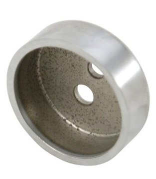

Ja Du mußt den Motor in Drehrichtung weiter drehen, versuch einfach mal 'ne halbe KW Umdrehung.
Das ist kein Nocken im herkömmlichen Sinne, also nicht wie man das eventuell von Fahrzeugen kennt, bei denen die Benzinpumpe von der Nockenwelle angetrieben wird.
So sieht das Teil aus
eine Art Topf der außermittig am KW-Zahnrad befestigt ist.
Du siehst durch die Öffnung der Benzinpumpe nur die schmale Seite.
Der Hebel der Benzinpumpe sitzt von vorne gesehen unter dem Exzenter
Gruß Pite

Oh,das hab ich schonmal gesehen, besten Dank für dein Bild !!
