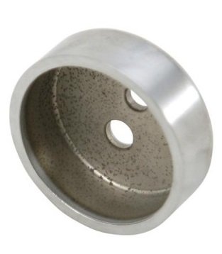

Mach1 69 hat geschrieben: ↑Do 18. Jul 2024, 16:29
Hab mal mit einem Spiegel in die Öffnung geschaut so gut es ging aber ich seh nicht wirklich den "Nocken" unter den der Hebel soll..
Das ist kein Nocken im herkömmlichen Sinne, also nicht wie man das eventuell von Fahrzeugen kennt, bei denen die Benzinpumpe von der Nockenwelle angetrieben wird.
So sieht das Teil aus
- Pumpe-Nocken.jpg (12.54 KiB) 495 mal betrachtet
eine Art Topf der außermittig am KW-Zahnrad befestigt ist.
Du siehst durch die Öffnung der Benzinpumpe nur die schmale Seite.
Der Hebel der Benzinpumpe sitzt von vorne gesehen
unter dem Exzenter

Oh,das hab ich schonmal gesehen, besten Dank für dein Bild !!
